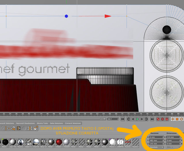

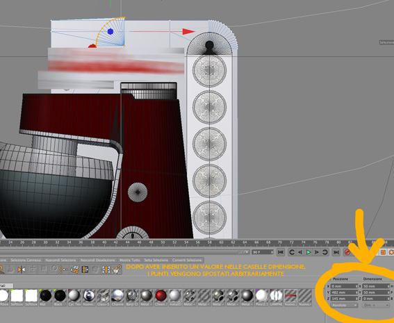

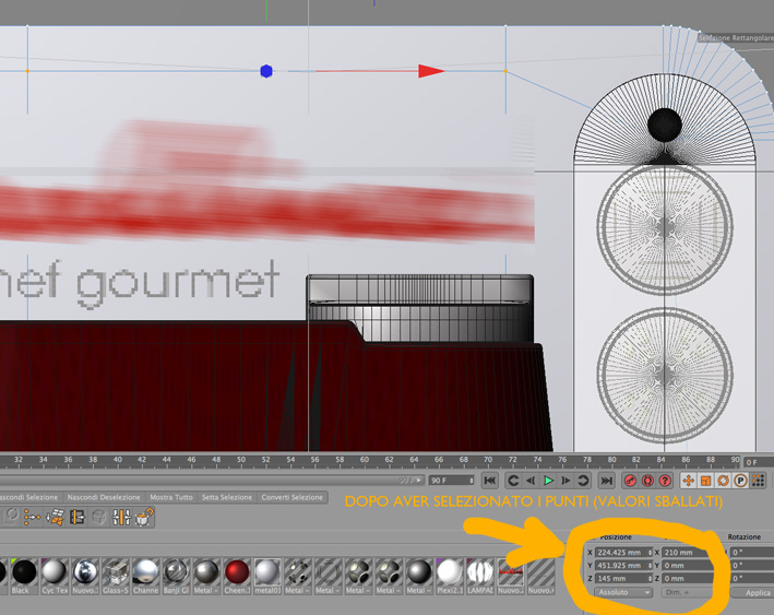

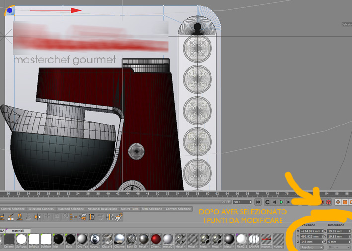

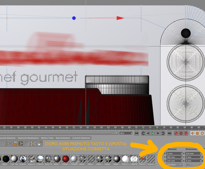

Il problema persiste fastidioso, due esempi per capire il problema, file nuovo non da versioni precedenti.
1 selezione di punti valori nella finestra coordinate della posizione scorretti.(immagine: selezione)
1 selezioni di punti per modificare il valore della finestra coordinate della dimensioni.
2 dopo aver modificato i valori di dimensione e dato enter i punti vengono spostati arbitrariamente.
