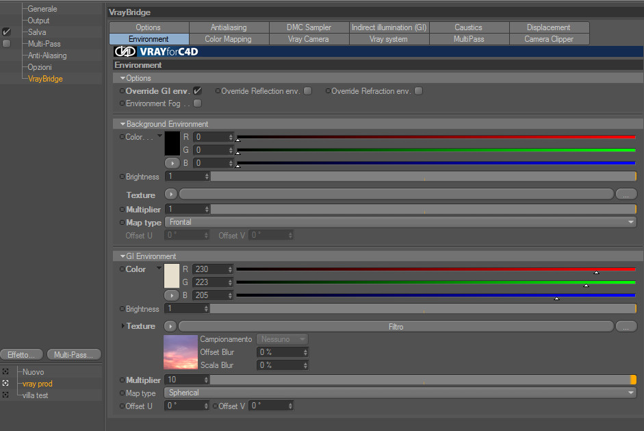

Nel "Environment" ho caricato nella sezione del Global illumination texture+filtro con l'immagine del tramonto.
Quando mando un primo render invece di comparire l'illuminazione globale (la scena dovrebbe essere un po' illuminata) mi esce la scena completamente buia.

aumenta il multipler di molto e vedi se inizia ad illuminare.. a quel punto lo regoli, anche modificando i parametri della ph.cam ;)

ho aumentato il "multiplier" del GI è sempre completamente nera!

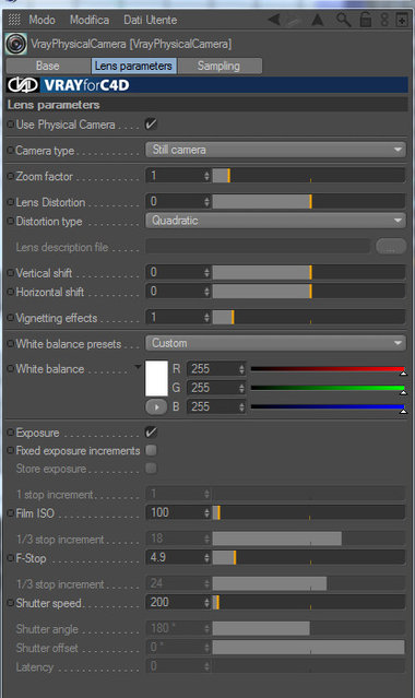

per la ph. camera ho messo: film iso: 100 ; F-stop: 4.9 ; shutter speed : 100

il multiplier dovrebbe essere già a posto con 10.. Non è che hai cambiato i parametri alla phys.cam ? La texture del cielo nell'environment ha il percorso corretto ?

no nn credo, ti posto i parametri che ho nella phys camera.. Per il percorso, credo di si :ho le texture in una cartella sul desktop...

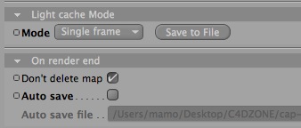

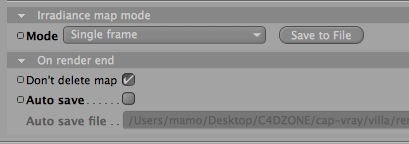

Guarda, mi sa che ho capito cos'è.. se vai nella GI vedrai che sia per l'irradiance map che per la light cache è impostato come Modo su "From file". Per entrambi metti su "Single frame" e disattiva la voce Autosave che c'è sotto.
In quel preset di render mi sono rimasti impostati i percorsi per sbaglio :) Altrimenti cmq puoi usare l'altro preset ('villa test').
Schermata 2012-01-02 a 20.45.00.jpg (16.28 KiB) Visto 1844 volte
Schermata 2012-01-02 a 20.44.31.jpg (18.45 KiB) Visto 1844 volte

visualtricks ha scritto:Guarda, mi sa che ho capito cos'è.. se vai nella GI vedrai che sia per l'irradiance map che per la light cache è impostato come Modo su "From file". Per entrambi metti su "Single frame" e disattiva la voce Autosave che c'è sotto
caspita è veroo!! Grazie milleeee .. mi hai salvato la vita! Tutta la sera dietro a questo errore.... :(
Avevo le impostazioni del vecchio render!
