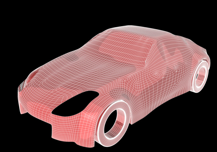

Messaggio da elisa »
sembra un ottima partenza! complimenti
forse la mesh è un po' troppo morbida nella parte interna che ospiterà la gomma ma ovviamente è un wip e si puo' ritoccare dopo...

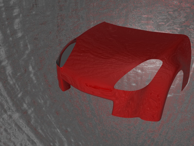

Messaggio da just »
ciao a tutti vedendo la modellazione di digitaldream, ho voluto provare anchio la modellazione della nissan, seguendo il tutorial on_the_road.
la tecnica point to point, non mi sembra male, nel senso che mi trovo anche abbastanza bene, pero la resa finale rispetto alla modellazione di digitaldream(che utilizza un' altra tecnica)non mi convince molto.
come faccio a dare volume alle varie parti della macchina se è tutto un blocco unico? vedo che con la tecnica di digital dream si lavora sui vari pezzi, cosi facedo si puo lavorare anche sul volume dei singoli pezzi. mi sbaglio?
spero di non aver sbagliato a postare in questo topic la mia immagine, se sarà necessario aprirò un nuovo topic.
grazie a tutti
ciao.
Messaggi: 10603
beh vedo che state andando alla grande!...
Per dare volume, puoi utilizzare il comando estrudi su tutti i poligoni, praticamente ora funziona bene, ti crea uno spessore della carrozzeria...pero' ti consiglio di non farlo ancora...prima magari prepara la struttura...poi sei smepre in tempo.
ps: metti un tag compositing al cielo, spuntando la voce "visibile dalla camera"...cosi' se ne va il fondo che usi come riflessione...senno' si vede male la macchina :)
Mz :roll:

Messaggio da just »
ok per dare volume farò in seguito come mi consigli te..per lo sfondo non ci riesco...io ho messo un hdri all' oggetto cielo ho attivato il tag compositing, ma l' immagine hdri in sfondo si vede ancora...ho spuntato la casellina che mi hai detto te e anche altre per provare, ma non funziona.
cambiando discorso...la modellazione come vi sembra?
può andare o devo sistemare qualcosa..
di sicuro non arrivo ai livelli di digitaldream, però ci provo :)
