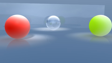

Ho seguito i tuoi consingli, e utilizzato un po' della mia inventiva ecco un picco test del materiale!!!
Devo però ancora migliorarlo!!
Elvis

Scusatemi per le dimesione dell'immagine allegata!!Opss mi è partito il post senza aver prima compresso l'immagine!!! 8) :x :oops:

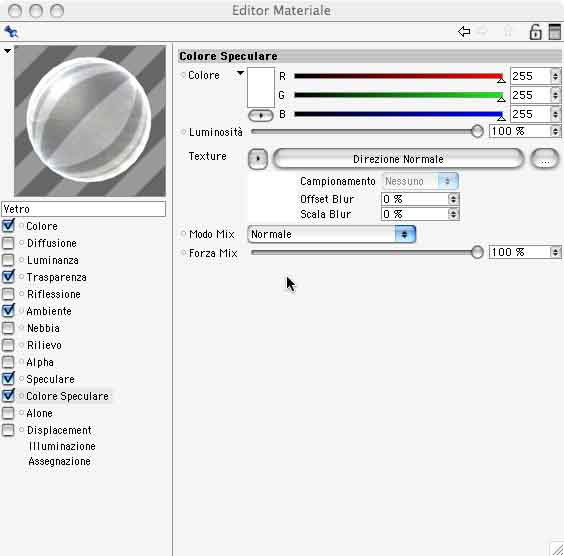

CANALE COLORE SPECULARE

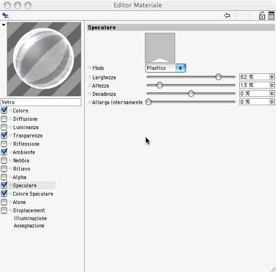

CANALE SPECULARE
CANALE SPECULARE

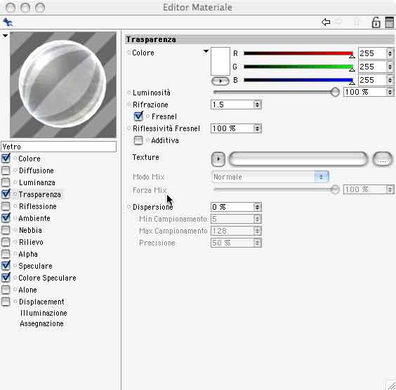

CANALE TRASPARENZA
CANALE TRASPARENZA

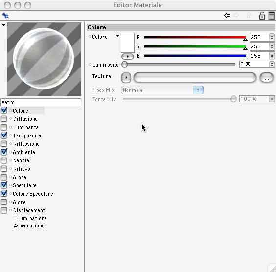

CANALE COLORE
CANALE COLORE

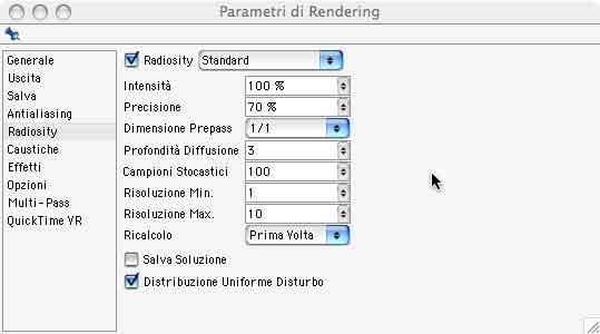

Vi posto nache i parametri che ho uiltizzato per il render!
Ovviamente alcuni parametri sono molto bassi per velocizzare i tempi di resa!!
Elvis
PARAMETRI RENDERING
PARAMETRI RENDERING

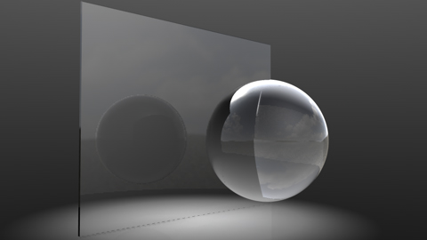

Un altro nuovo test di riflessione
