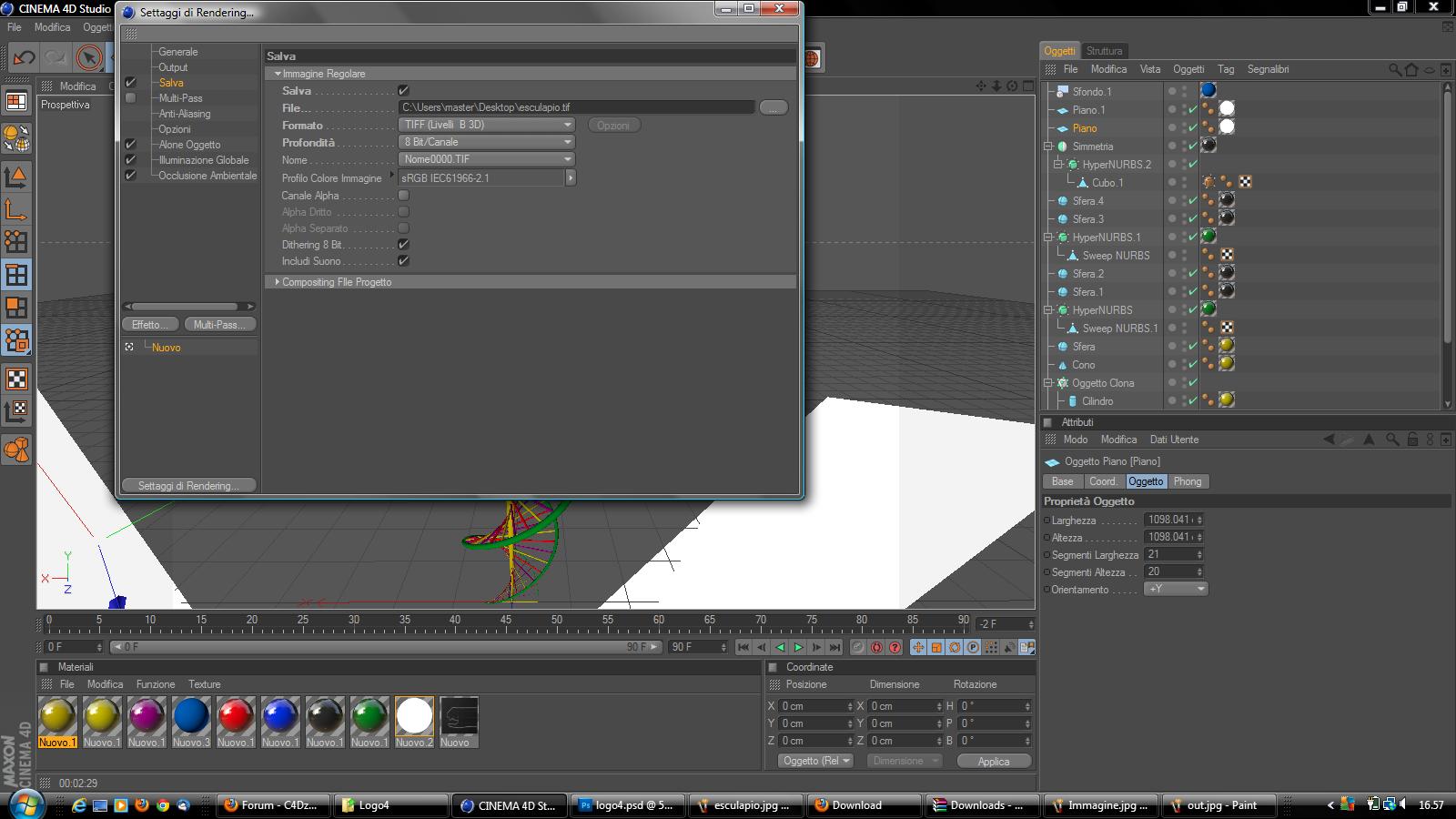

Ciao a tutti,
ho finito il lavoro del modello 3d e devo salvarlo in formato .tif e vedendo in giro un po di tutorial ho visto che si deve andare in visualizzatore immagini SHIFT + R ma mi dice memoria insufficiente ma il render a tutto schermo me lo fa tutto...come mai? come faccio a salvare?

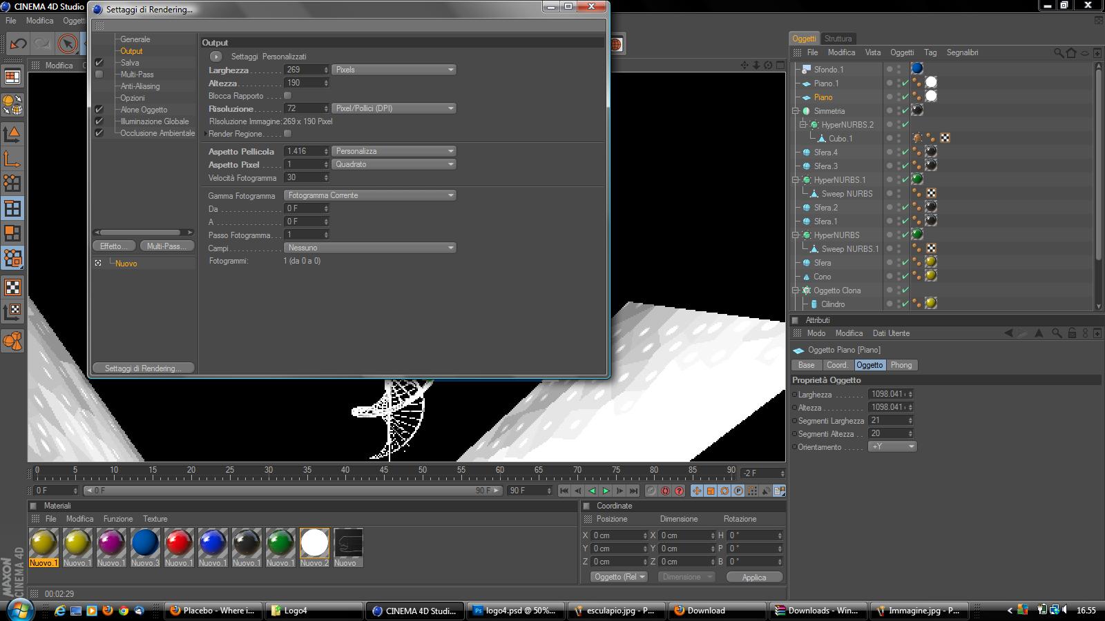

Il rendering lanciato nel visualizzatore immagini viene fatto alle dimensioni specificate nei Settaggi di rendering (Ctrl+B) alla voce Output; visto che la vista attiva te la renderizza può darsi che siano settate delle dimensioni in uscita troppo elevate, controlla!

In effetti non si capisce molto...la scorciatoia SHIFT+R ti apre il picture viewer, ma al limite può servire se renderizzi senza specificare un percorso di salvataggio nei settaggi di rendering e duqne aprendo il Picture Viewer puoi salvare l'immagine renderizzata manualmente.
Magari spiegaci meglio i passaggi che fai così possiamo aiutarti.

Ho letto dopo.... se te lo renderizza allora specifica un percorso di salvataggio (come spiegato prima) così non dovrai necessariamente visualizzarlo dal Picture Viewer.

hurricane ha scritto:Il rendering lanciato nel visualizzatore immagini viene fatto alle dimensioni specificate nei Settaggi di rendering (Ctrl+B) alla voce Output; visto che la vista attiva te la renderizza può darsi che siano settate delle dimensioni in uscita troppo elevate, controlla!
Non mi sembrano valori spropositati
Messaggi: 3054
Re: Esportare rendering
stragawizard ha scritto: Non mi sembrano valori spropositati
No infatti...... l'immagine è piccolissima!
Ci deve essere qualche altra ragione allora!
Quanta RAM hai? SO a 32 o 64 bit? Se premi Ctrl+I quanta memoria occupa la scena? Quanti poligoni?
Prova anche a chiudere tutte le altre applicazioni!
