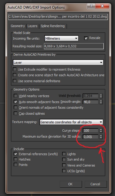

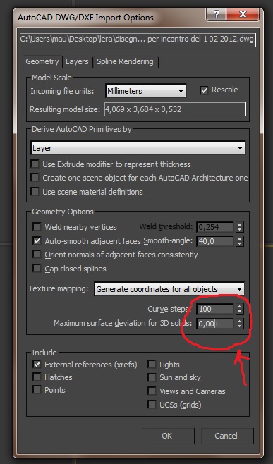

Agendo sul valore "Maximum surface deviation for 3d solid " nella finestra che appare quando si importa il DWG in 3d studio abbassandolo a 0.001 (di default è 0.01) si riesce ad aumentare il numero di facce che compongono gli archi.
Prima però in Autocad aumentate il valore FACETRES portandolo a 10.
