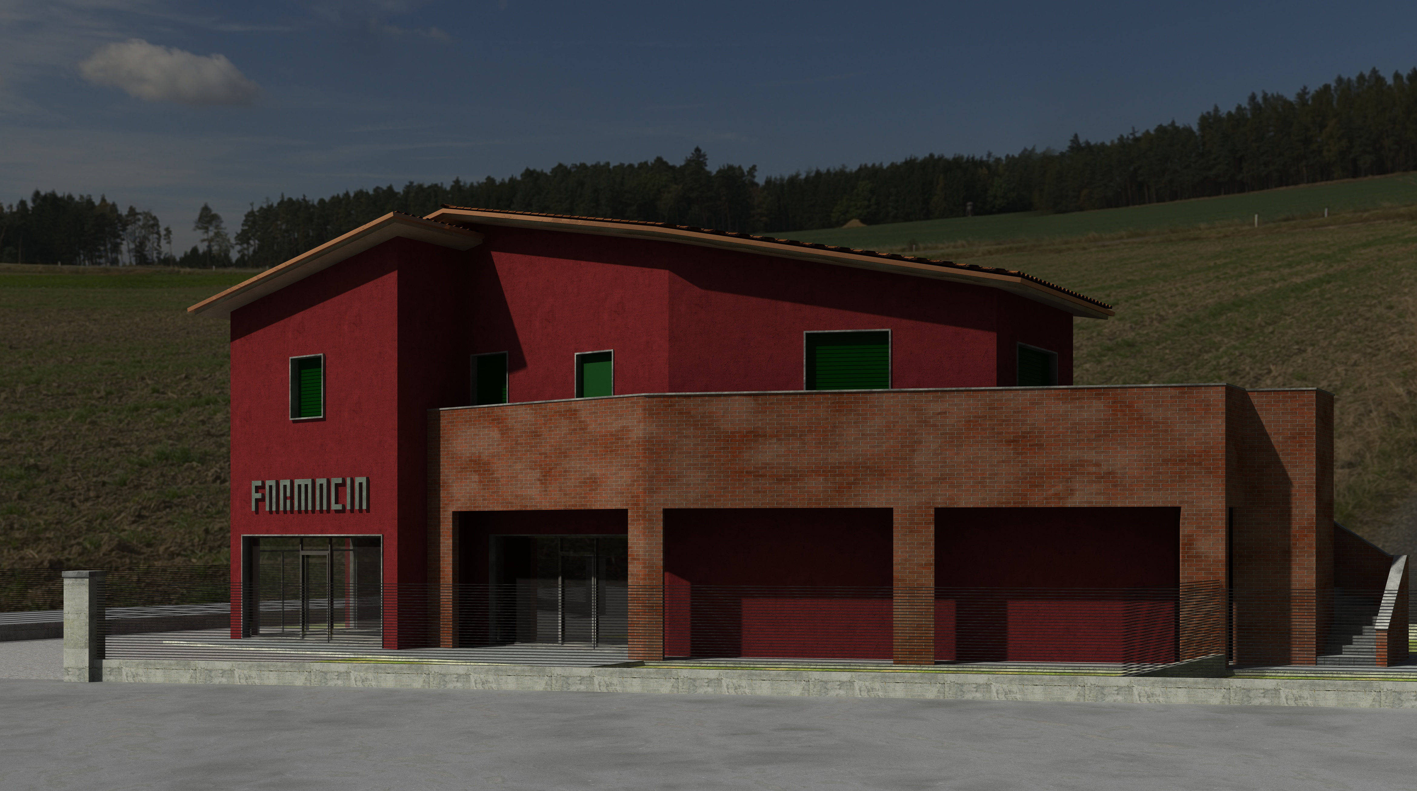

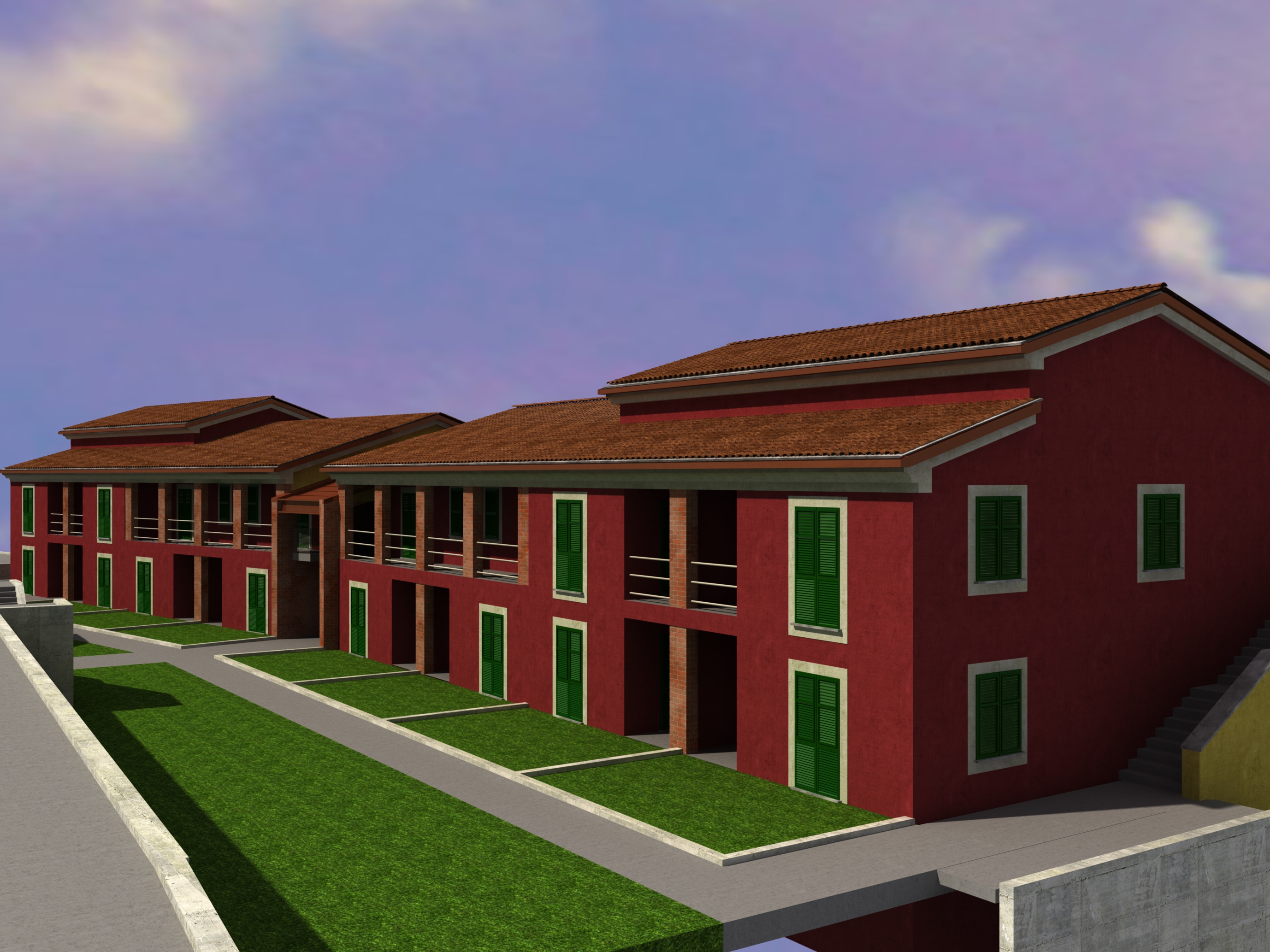

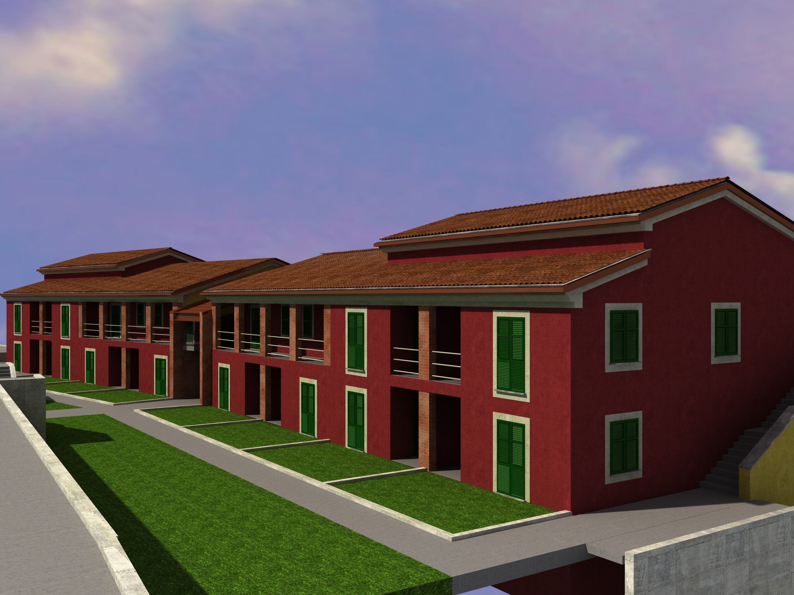

Ciao ragazzi!
Uso cinema 11.5 per fare i render dei miei lavori ma non sono affatto bravo, piano piano tra forum, materiali e tutorial sto imparando ma a piccoli passi.
Posto alcuni render che ho fatto, che vorrei migliorare. In tutti noto lo stesso problema: l'illuminazione non è così perfetta e i materiali mancano di qualcosa per arrivare al top.
Se qualcuno sarebbe così gentile da dispensare qualche consiglio gli sarei molto grato!
Posto anche i parametri che uso di solito per illuminare:
Cielo SKY con tag immagine HDRI ruotata per far combaciare sole dell'immagine e sole del render.
Luce infinita 100/110% con ombre area.

le immagini sono troppo scure, aumenta la luce infinita che simula il sole, ed anche la potenza del cielo
l'illuminazione cosi' non funziona proprio, gioca anche sui parametri di intensità primaria e secondaria per aiutarti
i materiali andrebbero totalmente rivisti
col tempo e sbattendoci bene la testa otterrai i risultati, stanne certo
buon lavoro

la prima cosa che ti consiglierei e sicuramente di trovare un buon setting della luce attraverso un modello neutro... ovvero senza materiali e cercare di avere una buona luce...
poi guardando i tuoi render mi sembra un po strano che tu abbia una luce cosi scura con una profondità di diffusione pari a 3... anch'io uso la versione 11.5 e ti posso assicurare che per gli esterni mi basta a sufficenza la profondita primaria pari a 1... semmai inizierei con l'aumenterla "dolcemente" tipo 120 - 130. Controlla pure la posizione e l'ora la potenza del tuo sole e del tuo cielo e continua a fare delle prove...
a presto e in bocca al lupo... ;)
p.s. vedo un buco in basso nella modellazione... :idea: :idea:

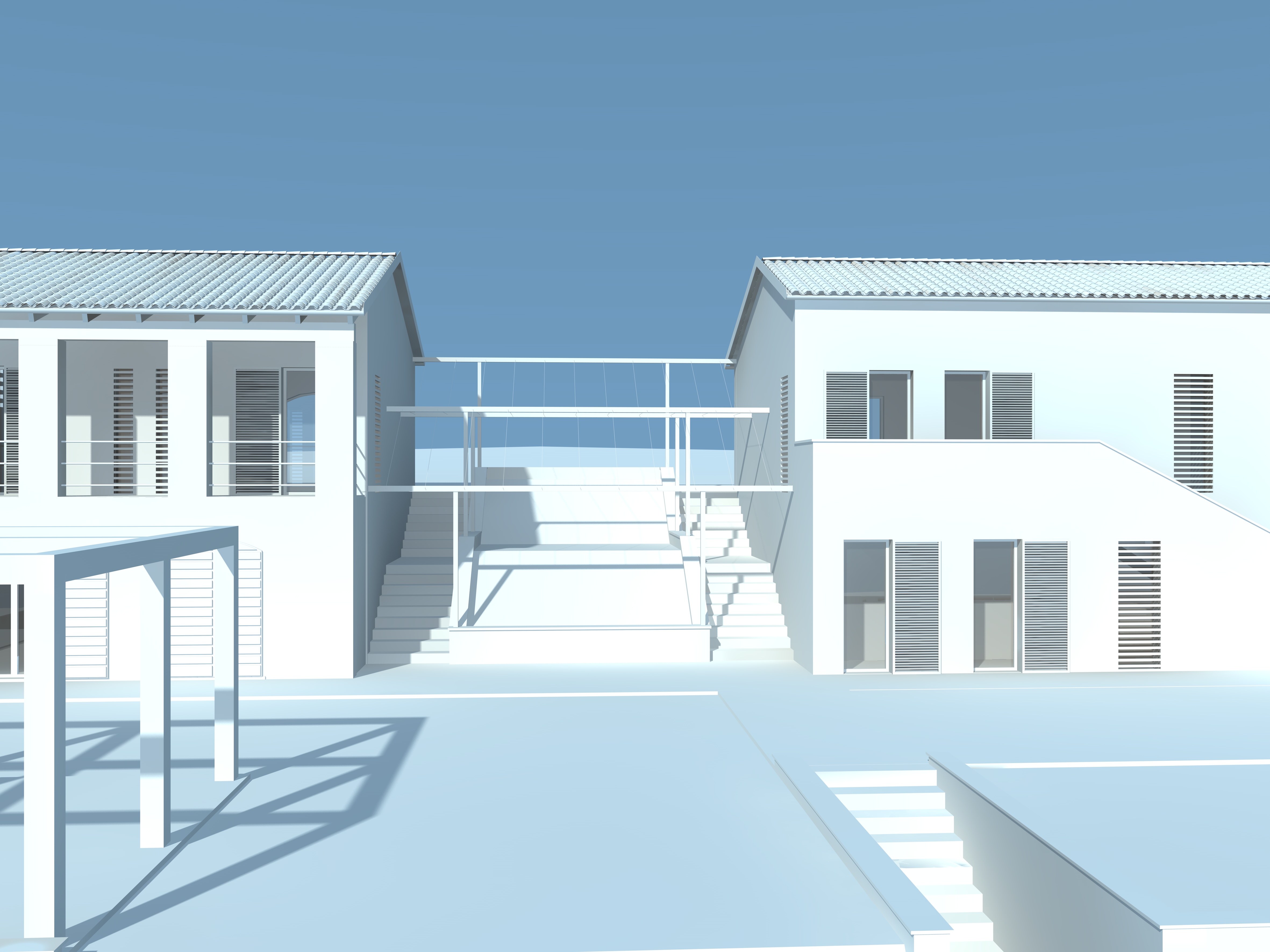

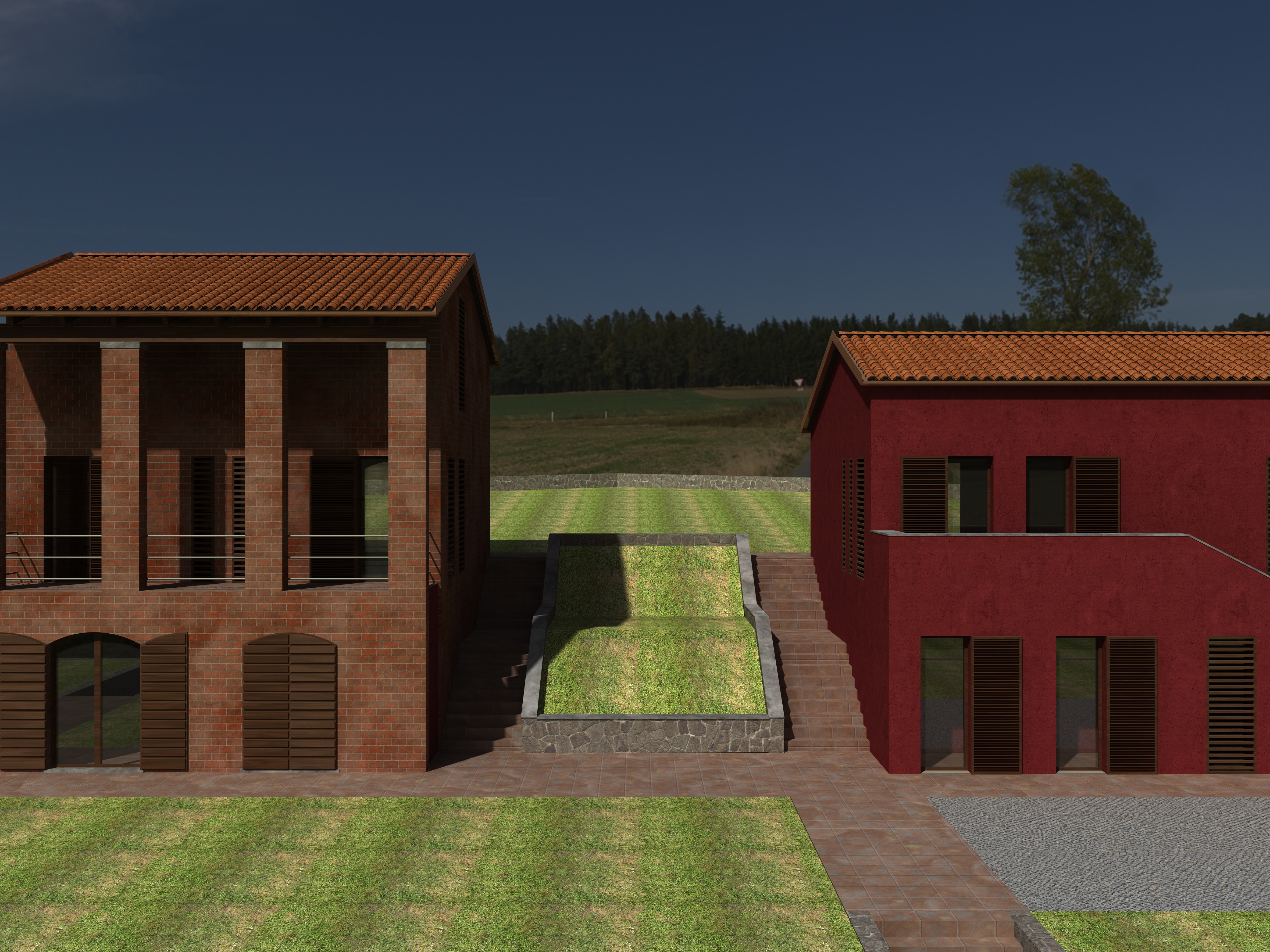

Prima prova senza materiali.

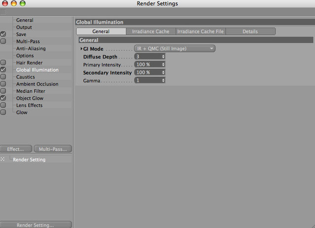

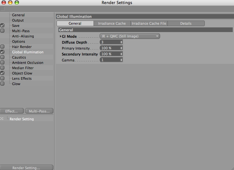

G.I. generale: IR+QMC - 3 - 100 - 100 - 1

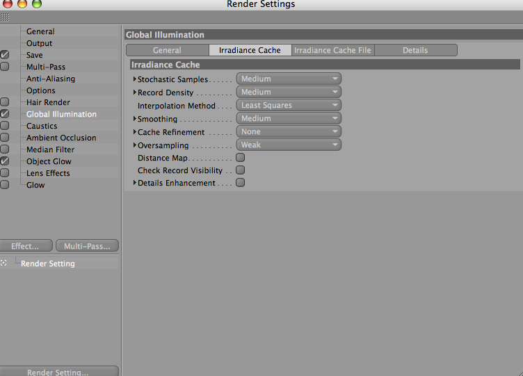

Irr.Cache: Medium - Preview - Least squares

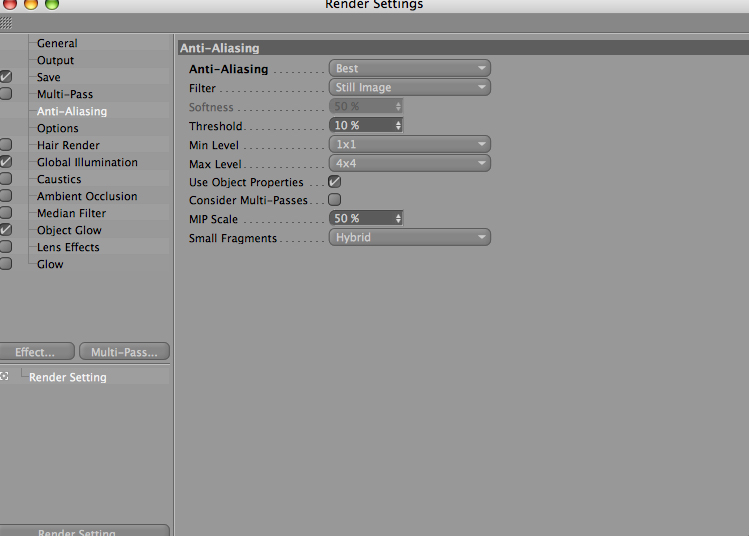

Anti Aliasing: Best 1x1 4x4

ma perchè parti da 3 con la GI? :?
Parti da 1 eh poi al limite la aumenti piano piano...
Nel tuo caso, infatti, mi sembra un po sovraesposta...
un altra cosa prova ad usare toni caldi per la luce dl sole e del cielo...

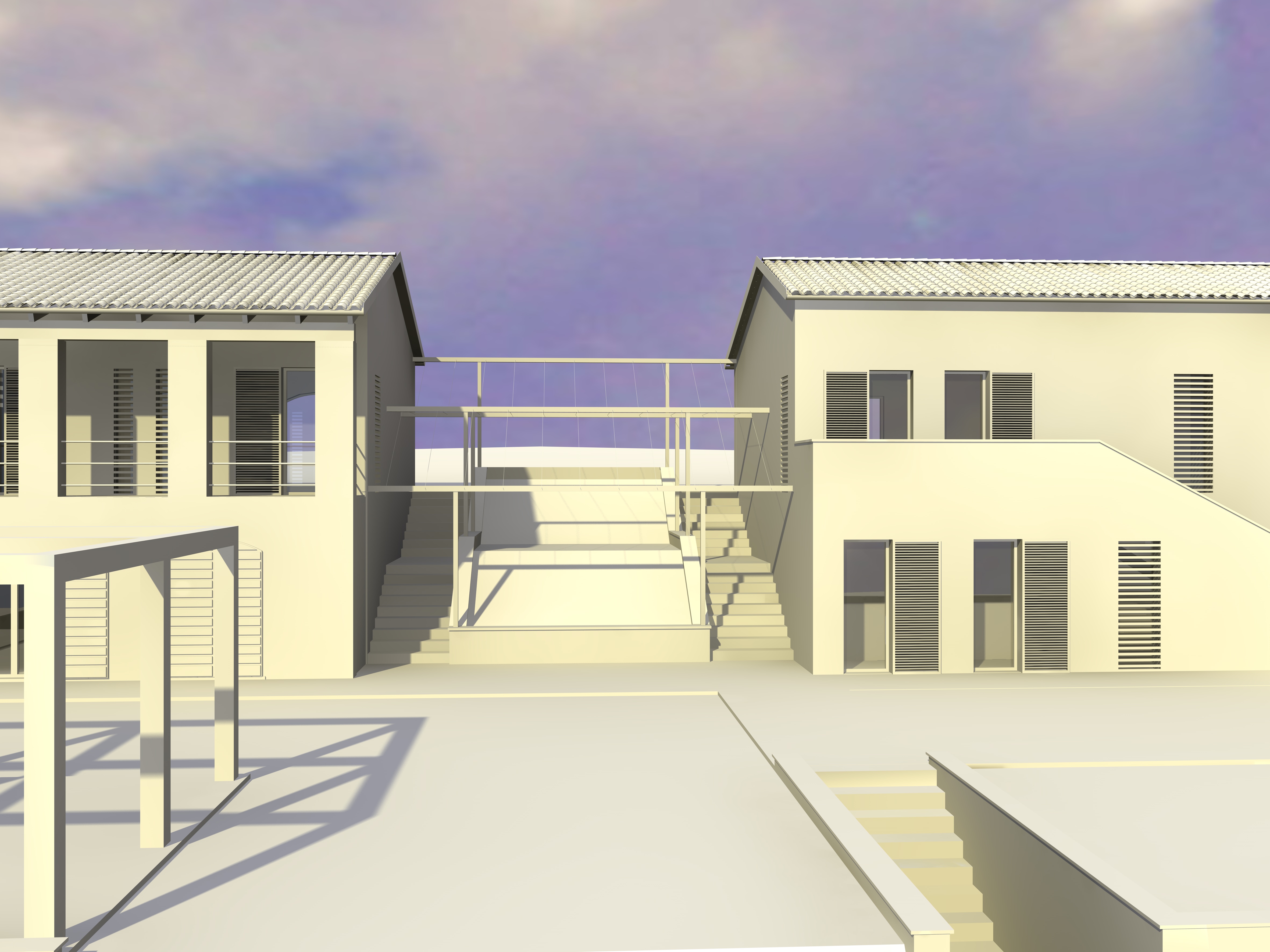

Grazie! Ti seguo, ora ho messo un cielo con sfondo reale e più luminoso, e la luce infinita più calda.
In più ho iniziato con la profondità di diffusione a 1.
Ecco il risultato.
