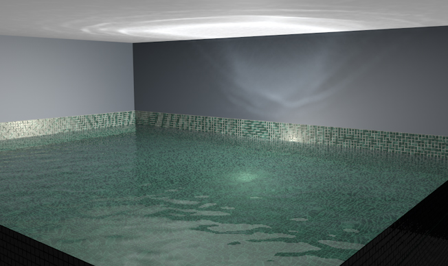

Non avevo capito che cmq già sapevi che dovevi usare le caustiche.
Per creare dei buoni riflessi è necessario usare una mesh abbastanza "crespa" per l'acqua, infatti nel file che ti allego ho usato un piano al posto del cubo che avevi inserito è ho copiato il calane rilievo nel displacement.
Inoltre per avere anche i riflessi sul muro perimetrale questi devono essere abbastanza vicini alla piscina, altrimenti li vedrai solo sul soffitto.
La scela allegata è solo un esempio fatto in 2 minuti tanto per farti capire la procedura, ovviamento settando meglio le caustiche e le luci avrai un risultato migliore.

postmaster1
Messaggi: 168
Iscritto il: lun mag 19, 2008 12:59 pm
Re: Creare riflessi acqua piscina su interno
Messaggio da postmaster1 »
immagine di riferimento

Grazie postmaseter1 , non c'è problema sul fatto che sapessi già di dover usare le caustiche :) Si diciamo che l'effetto che vedo nell'immagine allegata si avvicina a quello che cerco dunque credo che la strada sia quella.... ora guarda il file e vedo di smanettare un po' con i settaggi :)
L'unica cosa che ti chiedo è questa : Ho letto spesso qui e altrove che per fare l'acqua come nel mio caso fosse meglio utilizzare un solido come infatti avevo fatto io , ora tu mi dici che hai messo un piano , ecco vorrei capire se è a libera discrezione di chi crea o se ci sono dei vantaggi/svantaggi ad usare solido o piano ... se avrai voglia di rispondermi ancora a questo quesito te ne sarei grato .
