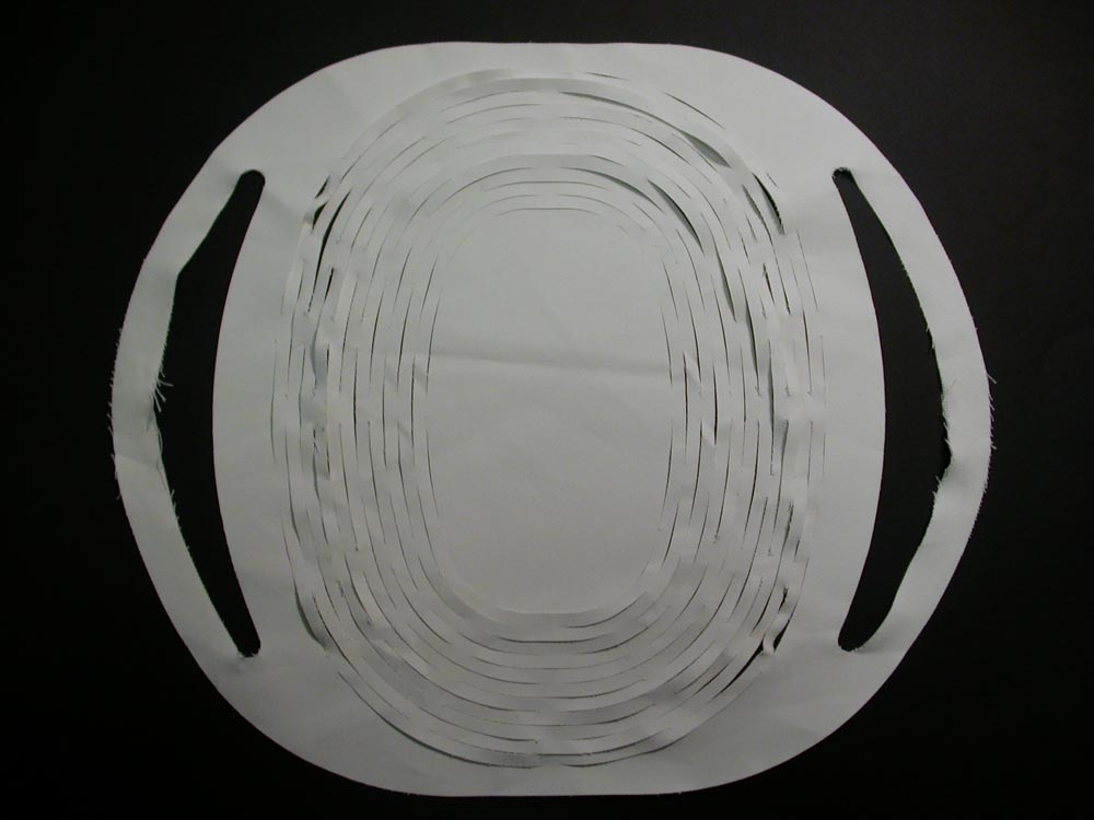

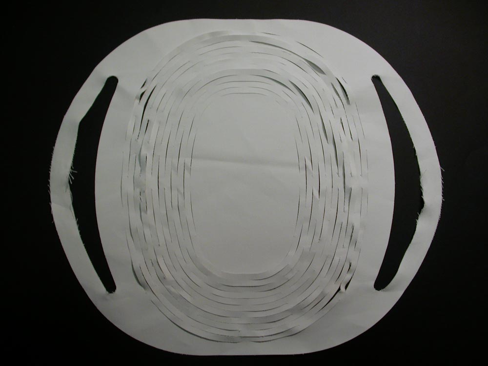

Ciao a tutti, devo modellare e successivamente renderizzare questa specie di sacchetto in tessuto tutto forato.
La forma si ottine tagliando al laser un panno steso...
Sacchetto steso
Sacchetto steso

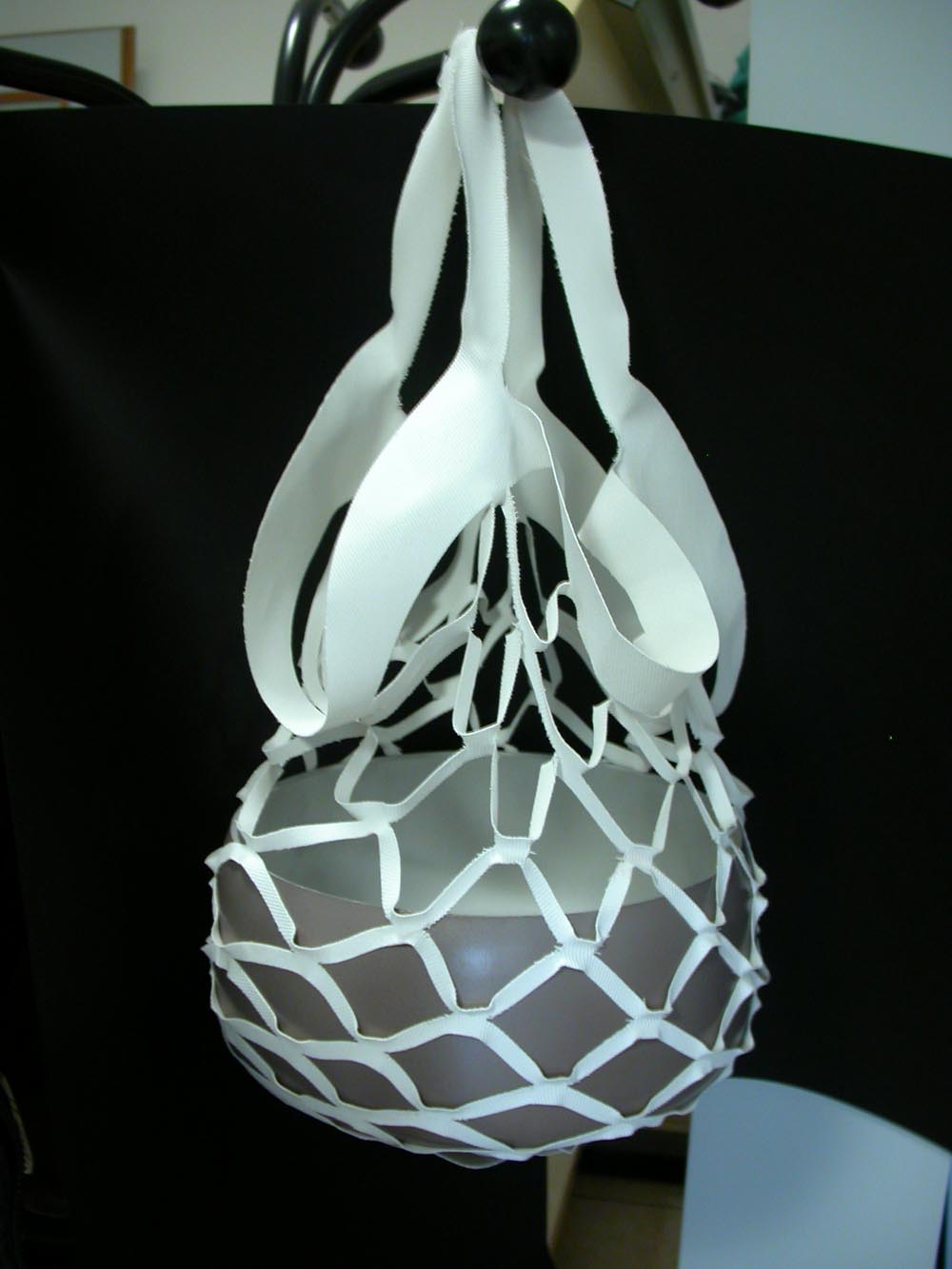

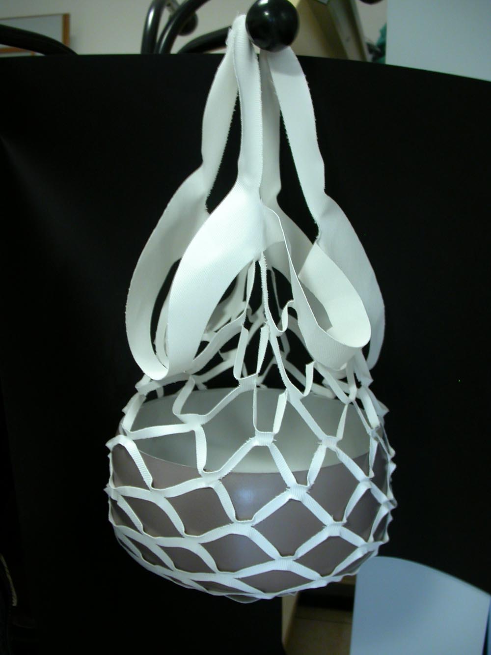

Poi una volta inserito l'oggetto all'interno si adatta a quest'ultimo e diventa cosi...
Sacchetto con oggetto e appeso
Come posso fare???

potresti fare la stessa cosa che hai fatto col laser in cinema...praticamete crei con una spline il contorno, la estrudi con EstrudeNURBS (valore estrusione 0), con altre spline e con EstrudeNURBS (qst volta valore almeno 5) gli crei i fori. Poi vai con una Booleana e nascondi le spline con valore estrusione 5 creando dei fori sulla spline con valore estrusione 0. La rendo modificabile dopo avenrla inserita in un oggetto Connetti, ed è fatta (almeno credo... :-(( :shock: )...gli dai il tag "clothilde" e setti la rigidità, la frizione e il resto in base alle tue esigenze. Crei qualcosa simile ad una bacinella (quella nella foto) e ce la lasci cadere dentro...
Credo si faccia cosi. Non ho provato a farlo, ma vado a logica, e credo che anche così si possa fare!!! :?:

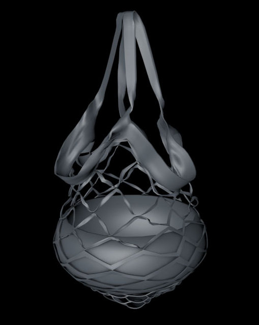

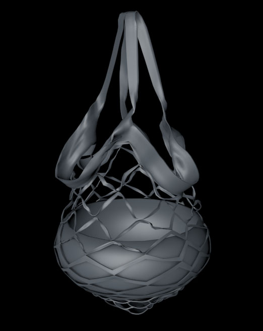

L'argomento mi incuriosiva e, dato che avevo una decina di minuti ho provato a modellare la borsa.
In pratica è stata abbastanza semplice, perchè è bastato riprodurre la stoffa così come sarebbe stata dal vero, ovvero un disco con i manici e i tagli.
Per farla sono ricorso alla modellazione poligonale, prendendo a base solo un quarto di cerchio un po' deformato e con il necessario numero di suddivisioni. Con lo strumento Simmetria ho realizzato il modello completo.
Poi è stata tutta una questione di Cloth.
Ti allego la mesh base della borsa e quella già deformata con il Cloth e con la ciotola dentro.

Scendo un po' più nel dettaglio con il metodo che ho utilizzato anche se, tutto sommato, con un po' di manualità con Cinema, c'è poco da fare:
- cerchio
- selezione dei loop di vertici e smussatura (per raddoppiarli)
- selezione solo di un quarto del cerchio ed eliminazione del resto
- join dei punti ad intervalli regolari per la maglia
- eliminazione dei poligoni nei tagli
- doppia simmetria per ottenere la forma originale
- completamento della forma base per ottenere la borsa
da qui in poi è solo lavoro di cloth, quindi ho inserito gli oggetti per fare da cintura ai manici e la mezza sfera per fare la ciotola.
Via di Play sulla timeline per attivare il cloth e aggiustamenti vari... That's all ;)
Non più di un quarto d'ora... :P
