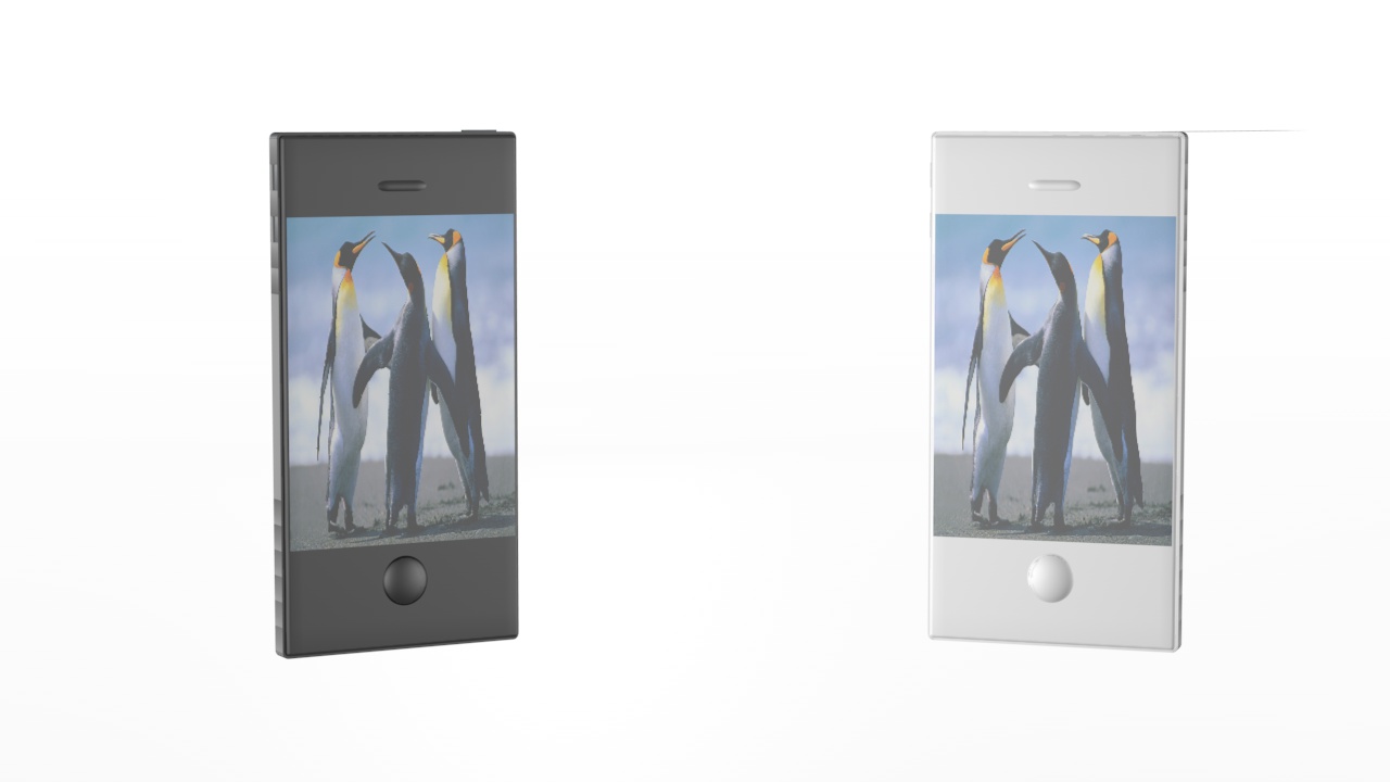

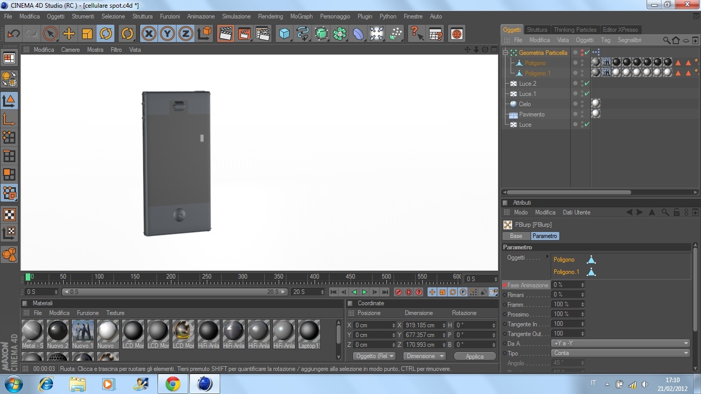

Ecco le due immagini il primo un render di prova in cui si vedono i due cellulari con l'immagine uguale ... nella seconda lo screen di ciò che si vede una volta impostata l'animazione il primo cellulare quello che poi si scompone per diventare il secondo ha dei seri problemi ovvero sparisce l'immagine e poi manca la texture anche in alcune parti del cell. Tutto il resto lascialo perdere come i modelli o le luci mi sto concentrando solo sul problema animazione. Attendo consigliArkimed ha scritto:![]()

ho guardato il tuo file, e in effetti era un bel casino
Avevi due tipi di problemi... uno riguardante la texture di cui parlavi (tra l'altro non l'hai allegata ma ne ho usata un'altra giusto per fare le prove).
L'altro problema era relativo alle strane geometrie che spuntavano fuori che negli oggetti originali non erano presenti... ad esempio all'altezza dell'altoparlante veniva fuori uno strano cilindro.
Innanzitutto, quando completi tutto il setup devi nascondere al rendering i due oggetti e lasciare visibile il Particle Geometry, e non il contrario
Poi per quanto riguarda la texture, il problema era causato dai tag set selection che si "accavallavano"... nel senso che diversi tag includevano gli stessi poligoni già inclusi in altri tag e questo mandava in tilt il PBlurp.
Inoltre per applicare lo stesso materiale (quello nero su un telefono e quello bianco sull'altro) hai usato diversi tag materiali (uguali) e diversi tag selection quando in realtà bastava un unico tag selection ed un unico tag materiale.
Per quanto riguarda invece le strane geometrie, erano causate dal valore alto di Tickness (l'ultimo parametro del Nodo PBlurp, relativo allo spessore dei frammenti).
In allegato trovi il progetto corretto.
