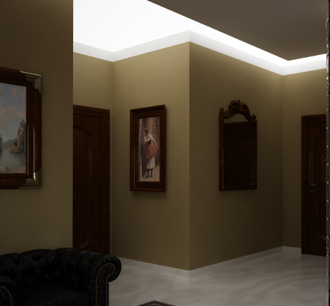

Messaggio da saccaria »
Che ne dite come prima prova può andare?
prova telo retroilluminato.jpg (121.09 KiB) Visto 2427 volte

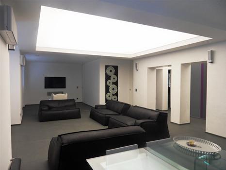

Si chiama tensocielo praticamente è un controsoffitto plastico molto morbido e performante retroilluminato da neon led o faretti tipo l'allegato sotto praticamente spande la luce.
Questo è il link della ditta che lo produce
http://www.tensocielo.it
Spero di aver ottenuto il risultato in come in foto.
