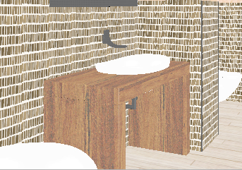

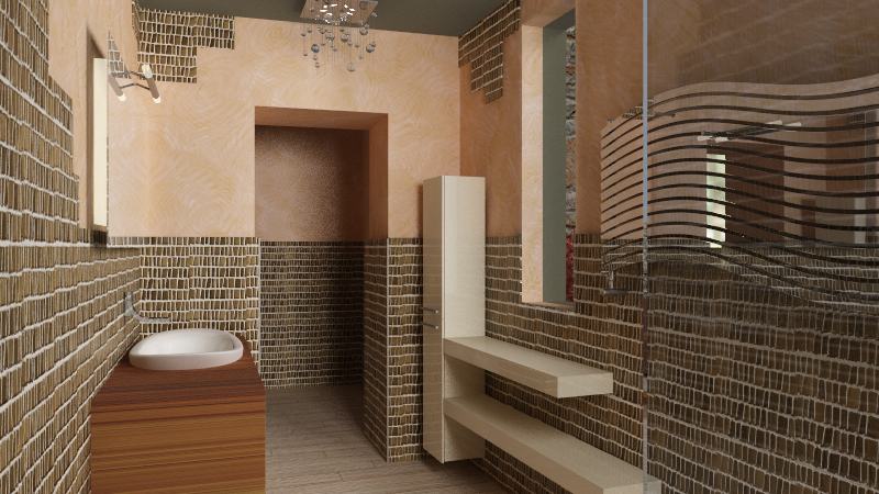

Come ho indicato nel titolo mi trovo nella difficoltà di gestire la mappatura di una texture legno su di un mobile portalavabo.
Il materiale è applicato con proiezione PIATTA all'interno di varie SELEZIONI e in questa fase l'ho ruotato, per ciascuna selezione, in modo da orientare le venature del legno con un minimo di logica per simulare la realtà. Nella schermata prospettica mostrata in modalità GOURAUD SHADING il materiale sembra applicato perfettamente, poi vado in rendering finale e il risultato è quello che potete vedere qui di seguito.
Ho l'impressione che la soluzione sia banale ma non riesco a trovarla e ci sto passando le notti.
Ho provato anche ad applicare il materiale con proiezione MAPPATURA UVW ma, forse perché non la so usare, ottengo sempre un risultato non voluto.
Qualcuno ha un suggerimento da darmi?
Grazie in anticipo,
Zag.
Questa è la vista in anteprima del mobile con il materiale applicato. Sembra corretto.
Qui invece nel render il legno sembra un maglione di Missoni!<br />(Non commentate il penoso mosaico che deve essere rifatto con un modulo texture studiato meglio)

Se vuoi applicare lo stesso materiale a due selezioni sullo stesso oggetto, devi fare due copie del materiale. In sostanza devi usare una copia del materialie per ogni selezione. (lo so..siamo tutti in attesa che vray inizi a gestire le selezioni poligonali in maniera umana..)

Caspita ci provo subito e ti faccio sapere!
Grazie infinite per la dritta, sei stato gentilissimo...non ci sarei mai arrivato perché è talmente una cosa "insolita" da suonare ridicola ad un neofita come me.
Grazie ancora
Zag
Ho fatto la prova e funziona perfettamente. Grazie.
