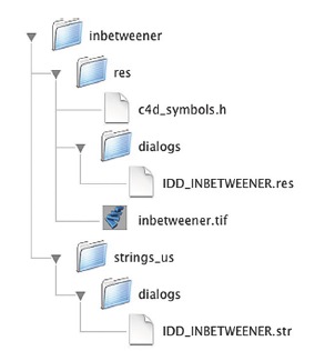

ciao Postino, come ti ho detto non sono espertissimo, pero' secondo me non poi fare quello che intendi. Se vuoi costruire un plug-in devi rispettare la gerarchia e sistemare i file giusti nei punti giusti, non puoi semplicemente prendere quello che hai scritto nello script manager e farlo diventare un plugin (o almeno, non penso funzioni così). Ti allego un immagine presa dall'ottima guida di Rui Mac su COFFEE (Coffee - the book) che se non hai, ti consiglio di acquistare, tra l'altro vien via con poco ed è fatta molto bene.
Immagine 272.jpg (19.58 KiB) Visto 1682 volte
In alternativa (ma dipende da che tipo di plugin hai realizzato) potresti provare ad usare una PytonTag o un Pyton Generator, nei quali inserirai il tuo codice.. però funzionano un po' diversamente l'una da l'altro (le tag ad esempio sono eseguite costantemente ad ogni refresh di cinema). Infine puoi salvare direttamente lo script come script pyton (.py) per questo non necessiti di cose particolari, ma anche qui dipende da che tipo di operazioni fa il plug-in, alcune cose si possono fare solo se il plug-in è compilato e registrato come plug-in vero e proprio.

eheh non volevo dire che avevi fatto male, il fatto che lo script funzioni c'entra poco con quello che intendo... dico solo che se vuoi sviluppare un plugin devi partire nel modo corretto, con tutti i file che ti servono ecc ecc. I file .h sono dei semplici file di testo, non vengono generati in alcuna maniera che io sappia, semplicemente li scrivi..
Forse ti aiuterebbe vedere qualche esempio di plug-in in pyton qui:
http://chicagoc4d.com/C4DPythonSDK/examples/plugins/
