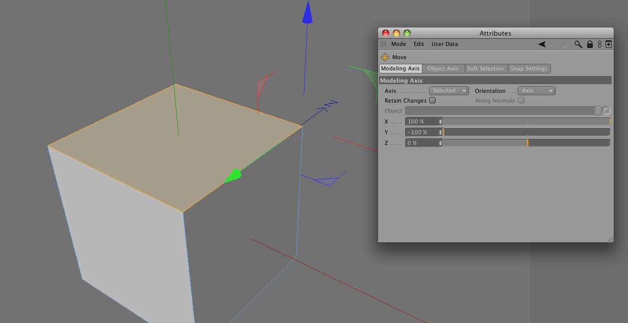

Messaggi: 3568
Re: spostare l'asse di un piano
quando selezioni una delle operazioni base (sposta ruota scala) nel pannello attributi dello strumento hai la sezione Modeling Axis nella quale puoi scegliere il "pivot" diciamo attorno al quale eseguire l'operazione

Una cosa l'ho capita: si può fare. Adesso provo. Intanto grazie infinite...

Grazie visualtricks! Ci sono riuscito, mi serviva una rinfreascata...
