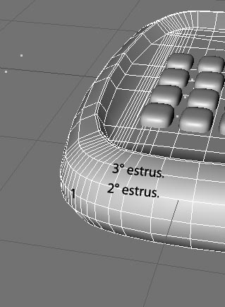

per il file, i tagli li ho fatti io perche all inizio la parte piana al centro(dove ci sono gli assi adesso) era un unica superficie e tutti i poligoni finivano al SUO centro in un unico punto ed era peggio....
sono partito da un rettangolo ed ho semplicemente estruso...stringendo di man mano le superfici che ottenevo, per arrivare alla rotondita del bordo...

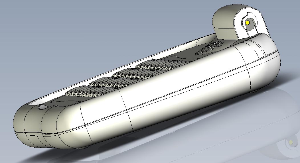

poi....ti allego questa img puoi dirmi al volo in poche parole come avresti fatto tu per arrivare a questo oggetto codi rotondo...
io ho fatto poligono rettangolare, selezionato fac sup..estruso e poi ridotto la nuova faccia creata che è stata tirata su con l'estruzione.....e cosi via verso su e giu....
spero si capisca...grazie

..è una base di un computer per bambini.......poi ci andrà anche la parte superiore richiudibile (da lavorare alla stessa maniera)
PS..e il dissolvi che dicevi prima??

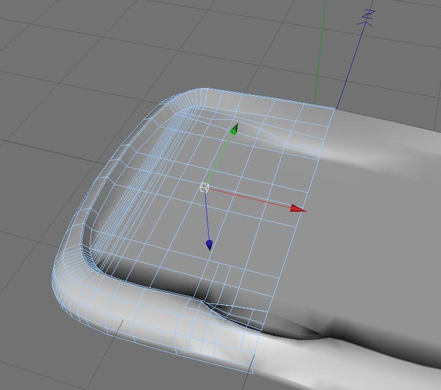

questo è l'originale infatti ha una mesh divisa pochissimo, ma io posso lavorare con così poche suddivisioni e ottenere ugualmente le stesse curve???<br />se si spiegatemi come..grazie

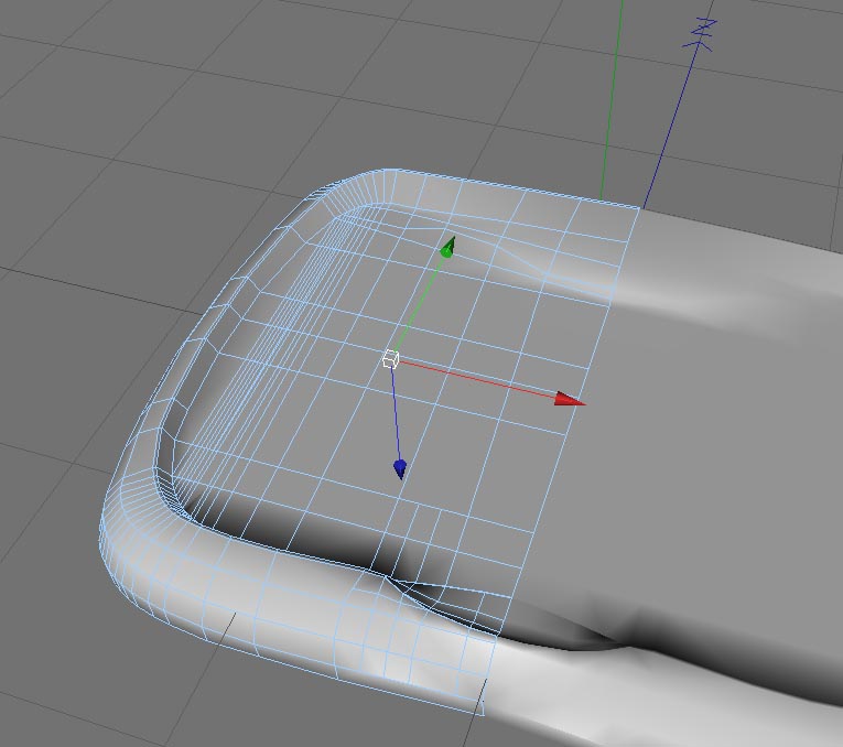

questo con HB inserito..
qui si vede come ci sia lo stesso problema giù al centro

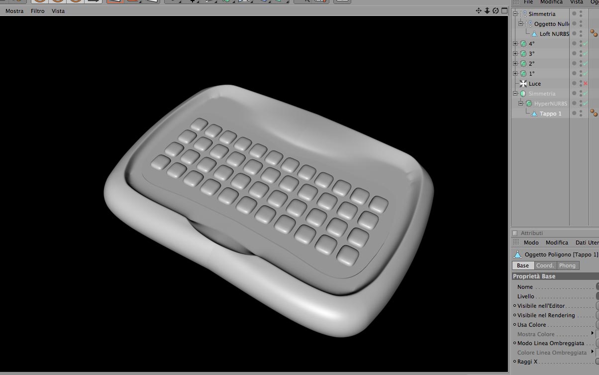

.grazie hai ragione, è un anno che non ci lavoravo e avevo perso familiarità usando il metodo delle spline , sbagliando
ho modellato la parte superiore con la tecnica del cubo, suddividendolo e estrudendo a pezzi ed è venuto una schiccheria....
grazie mille per adesso :) :)
