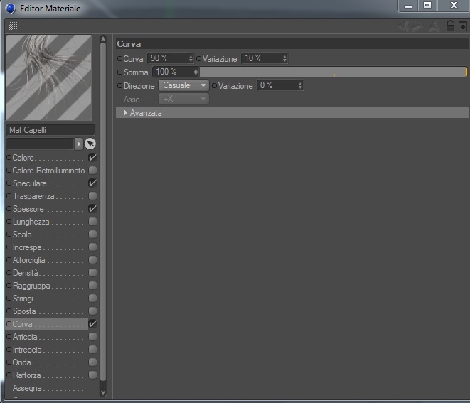

fai un piano, aggiungi hair, generi il pelo come preferisci, dai la lunghezza nel campo "guide" e poi smanetti col materiale..
se vuoi il pelo curvo ad esempio, spunti "curva" e aumenti le percentuali vedendo in editor come viene...e così x tutti gli altri parametri..
la guida è comoda xchè oltre ad avere dei tutorial spiega ogni singola voce cosa fa..

Io nel materiale ho selezionato: colore, speculare, guida, curva..
Curva ho messo questi settaggi.. solo che mi torna come erba nn tappeto! :)
