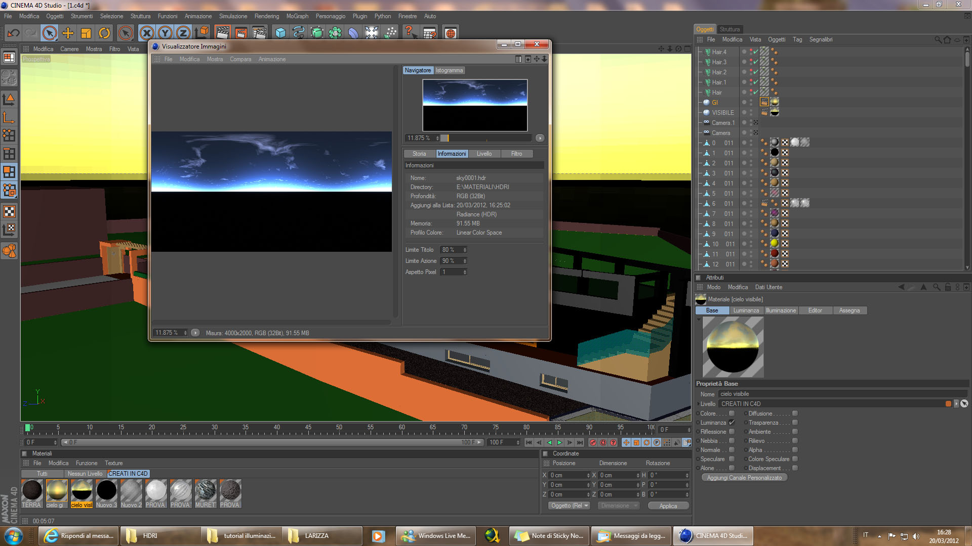

ho il seguente problema con l'hdri : leggendo il manuale edito dalla FAG vedo che nell'impostare la scena, si deve utilizzare un'immagine hdri di tipo probe ovvero "sferica" (a quanto ho capito....)
mi son dato da fare ed ho trovato varie immagini hdri (da evermotion, per esempio) ma applicandole all'oggetto cielo, mi resta sempre una semisfera completamente nera.
dalla guida in linea di c4d, poi, leggo di immagini hdri di tipo latitudine/longitudine e del convertitore presente nel programma stesso ma non capisco come procedere visto che quel convertitore presuppone che si sappia se le immagini sono di tipo cross o probe mentre quelle che io ho trovato presentano solo l'estensione hdr!!!!!!!!
qualcuno puo' aiutarmi e darmi una dritta su come impostare una scena con queste hdri+illuminazione globale? grazieeeeeee!!!!!
p.s. : allego una schermata di cio' che mi appare aprendo una di queste hdr con il visualizzatore immagini di c4d.

non devi convertire niente, perche' quegli HDR sono in modalita' sferica, quindi sono uno sviluppo a mo' di mappamondo.
Re: hdri
ciao, cerco di riassumerti cio' che sto facendo :masterzone ha scritto:ciao, e' normale che ti rimanga la semi sfera nera, perche' alcuni HDRI si presuppone il fatto che tu li applichi all'oggetto CIELO, quello classico, e andando in mappatura sferica, ti verra' automaticamente coperta anche la parte sotto con il nero, che va bene cosi' non avrai irradianza dalla parte sottostante del polo sud, cosa che adndrebbe fatta sempre anche in altri frangenti.
Sarai tu poi ad inserire qualcosa nel pavimento, per coprire la desolazione dell'orizzionte.

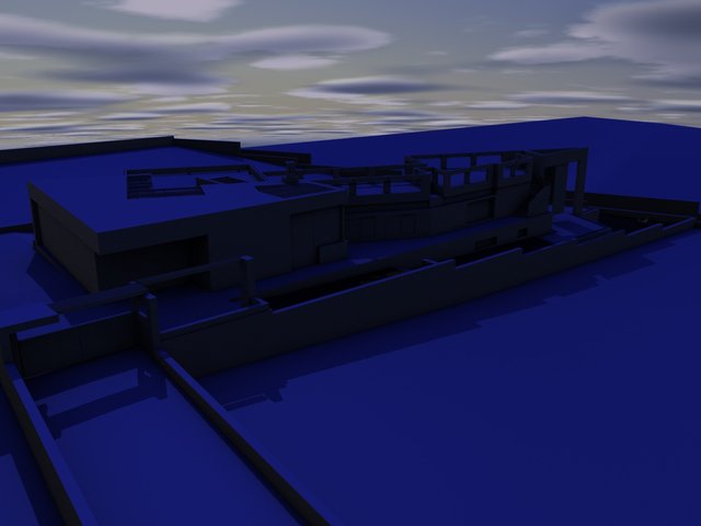

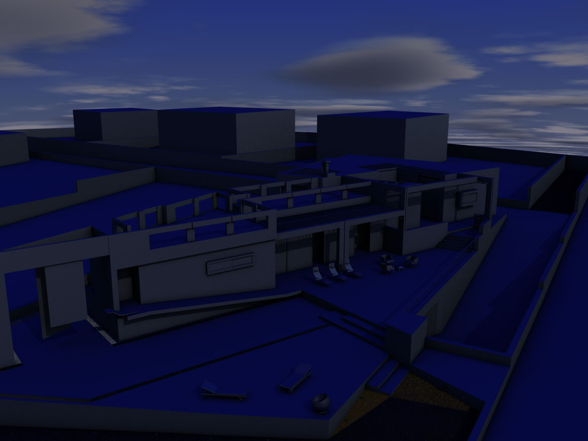

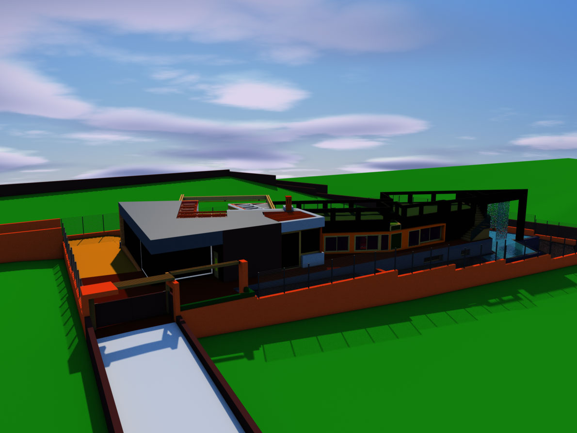

masterzone ha scritto:si si chiaro su due piedi mi pare giusto il passaggio, un cielo classico con HDRI visto solo dalla GI e il physical sky per il resto.., il fatto che vedi la semi sfera nera nel viewport e' perche' l'HDRI e' panoramico ma solo nel polo sopra, il polo sotto e' nero, ed e' fatto apposta per realizzare un "emisfero", non una palla totale.
Non tutti gli HDRI sono mezzi sopra e mezzi sotto...ma va bene cosi', facci un rendering e inseriscilo in JPG come allegato per capire cosa ti viene fuori...
beh, il fatto della semisfera nera mi e' chiaro, avevo capito che la mia hdr rappresentante il cielo non era del tipo probes.jelly ha scritto:Vedi la semisfera nera perchè probabilmente la tua immagine HDRI è nera nella parte inferiore. Cambia HDRI o metti un pavimento (il cui orizzonte,vedrai, combacerà con l'inizio della linea nera della tua immagine). La parte nera non è altro che l'emisfera inferiore all'orizzonte.
per questa ragione, ho pensato alla variante ovvero usare una hdr probes per l'oggetto cielo visibile dalla GI e uno sky cielo che mi faccia da sfondo....
siccome sono un principiante, volevo sapere se questo mi permette di godere ancora dell'illuminazione hdri...tant'e', sto facendo un rendering di prova (i materiali non sono stati ancora inseriti) ma penso che mi perdero' nei settaggi generali....
appena finito lo posto!
