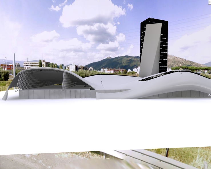

ciao a tutti,
ho bisogno di una mano, ci sono molte cose da migliorare come vedete... mi basterebbe avere qualche dritta su i materiali, in particolare non riesco a fare riflettere l'intorno(cielo compreso) sulla torre in vetro ed applicare in modo omogeneo la textures sulla copertura dell'edificio bianco
qualche dritta? ://

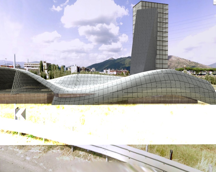

Ho fatto un'altra prova ho tolto tutti i materiali, ho iniziato a rimetterli 1 per voltra iniziando dalla torre con specchiature e come vedete il risultato .... :shock:
flowbox
Messaggi: 2545
Re: Esterno, help materiali ed illuminazione
Messaggio da flowbox »
se senza materiali è nera probabilmente hai le normali invertite
per le specchiature... funzionano sse agli specchi dai qualcosa da riflettere... altrimenti se non c'e nulla... riflettono il nero (nulla)
purtroppo non si capisce come hai impostato la scena... non abbiamo alcuna informazione...

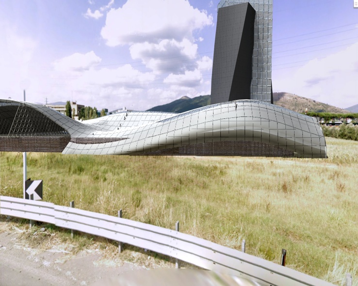

davide75
Messaggi: 114
Iscritto il: lun mag 19, 2008 6:54 pm
Messaggio da davide75 »
grazie grazie grazie,inizio a vedere i risultati....
come posso migliorare la texture della copertura,ho messo la proiezione cubica ma il risultato non è proprio quello che volevo
il modello a cui mi ispiro è questo
http://europaconcorsi.com/projects/1680 ... le-Railway

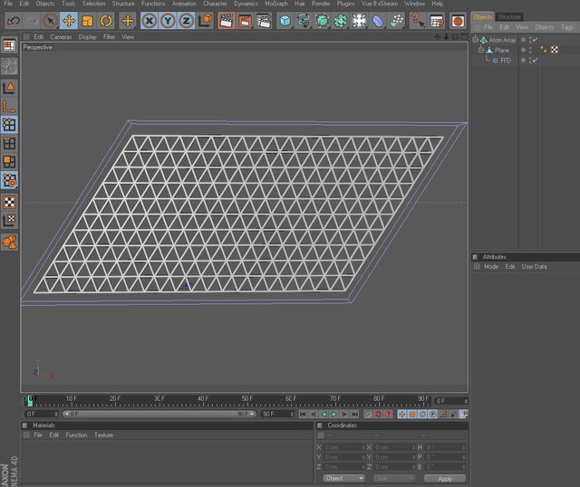

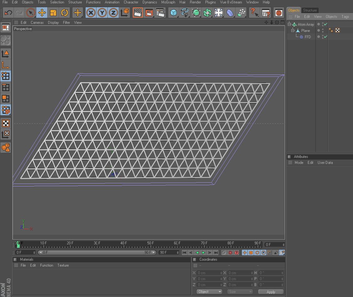

flowbox
Messaggi: 2545
si in effetti non è forse il metodo piu ortodosso :)
lo fai facendo un piano suddiviso il numero di volte che ti serve, lo rendi editabile (tasto C), selezioni i poligoni e fai triangolate (se è il caso lo giri di 180º), applichi un modificatore FFD a punti 2-2-2, selezioni i punti in alto (o in basso) e lo fai scivolare fino ad ottenere la giusta inclinazione delle linee...
ora non ti resta che buttarlo dentro ad un Atom array a cui darai il radius che preferisci (lo stesso sia per cylinder che per sphere)
a farlo ci si impiegano 30 secondi... a spiegarlo 5 minuti :)
allego un esempio
atom.rar
