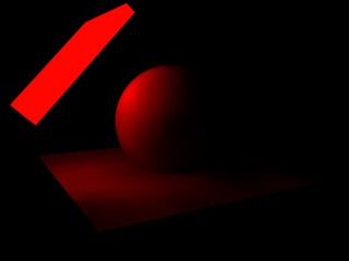

beh.. non è proprio così limitata la cosa: l'HDRI non funziona SOLO con gli oggetti cielo o le omologhe sfere giganti.
Prova a mettere affianco al tuo oggetto un'altro oggetto con una texture con il canale luminanza attivato: scoprirari che questo oggetto si trasforma in una sorta di corpo illuminante. Qualunque oggetto puo illuminare con l'HDRI. Se per esempio devi simulare l'illuminazione di un locale mediante una plafoniera al neon rettangolare, sarà sufficiente che crei il rettangolo della plafonoiera, gli dai la luminanza e vedrai cosa succede.
Le possibilità con la tecnica dell'HDRI sono quindi infinite.
Luca :D
p.s. ti allego un esempio veloce veloce di una sfera illuminata da un parallelepipedo rosso in HDRI

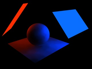

altro esempio... come puoi vedere le possibilità sono praticamente infinite!
