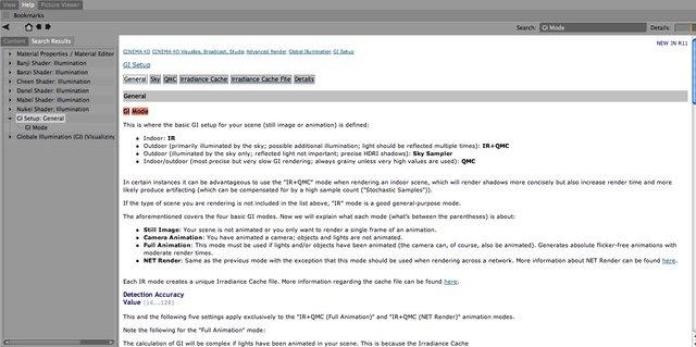

eheh non esiste "Animazione statica", esiste solo un Immagine Statica, che è appunto per quando fai render statici (quando cioè esci con una sola immagine o cmq la scena non è animata). È un calcolo che non tiene conto dell'animazione e dello scorrere del tempo (è quindi più veloce) e che viene eseguito "da capo" per ogni frame; questo porta a piccole differenze di vario genere tra frame e frame, detto flickering, per questo non si usa in animazione.
Gli altri preset (animazione camera ed animazione completa) invece tengono conto dell'animazione e riescono, in parole povere, a fare una media su più frame, eliminando il problema del flickering. Questi calcoli in più portano ad un discreto aumento dei tempi di render (più precisamente di prepass, calcolo della Gi insomma) ma ti restituiscono un'animazione pulita e senza artefatti. Cmq se guardi sull'Help c'e' descritto tutto molto bene.
Per il discorso del framerate, ci sono degli standard da rispettare che dipendono dal tipo di supporto e dall'uscita che vuoi ottenere, in generale dovresti mantenere il framerate costante lungo tutta la produzione (quindi anche in postproduzione). L'importante è che il framerate del progetto sia uguale a quello dell'output, altrimenti perdi frames per strada
