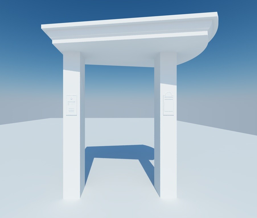

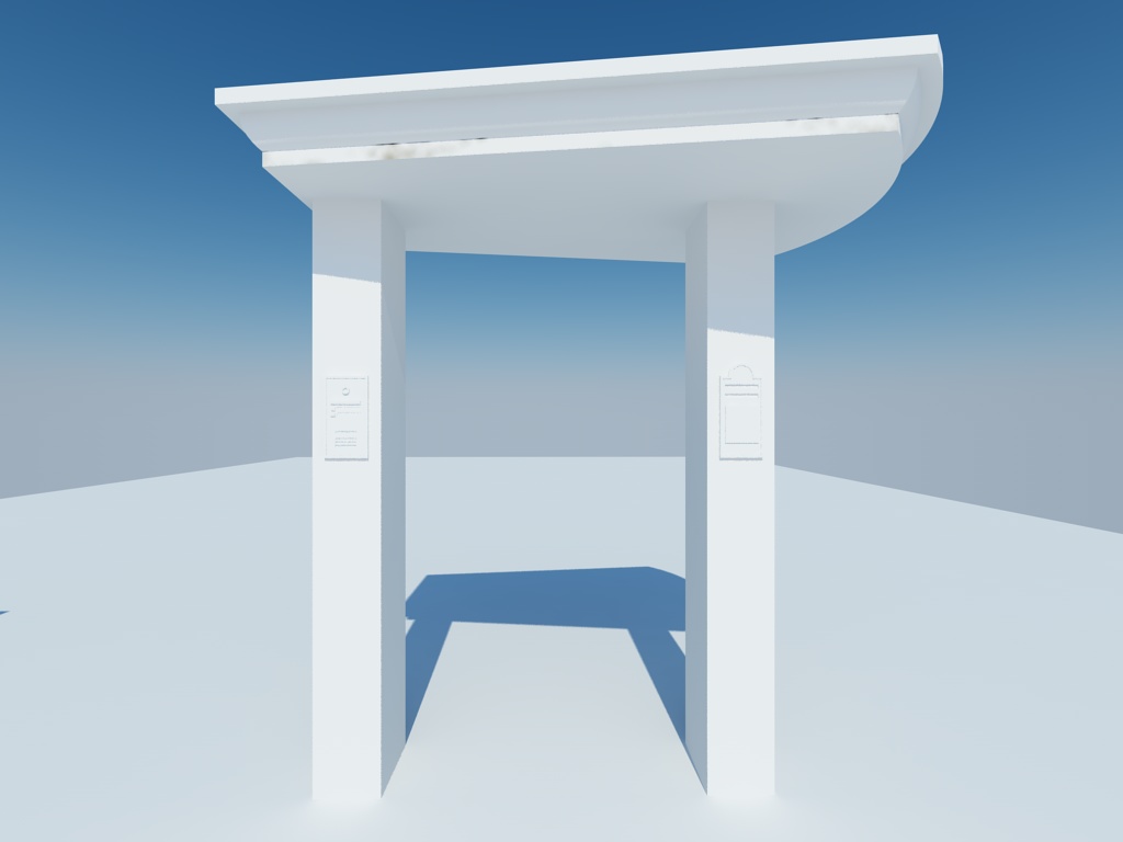

ho un problema con queste prove di render.Ho modellato una pensilina e ora facevo prove senza mettere materiali, solo con le luci con v ray di cinema4d.Il problema è che escono delle macchie nere nel render, dei disturbi sull'oggetto!!
Nelle opzioni so' di aumentare per avere un immgn pulita, ma nn riesco , forse sbaglio in qst cambiamenti.
Ho cambiato: antialiasing _TYPE:DMC indirect illumination_ inserito un 03_IR_LC medium setup color mapping_type EXPONENTIAL
Il risultato è questo: come faccio a migliorare?

fantastico!! mi è bastato alzare il valore del "Secondary Ray Bias"!! e il disturbo è sparito!!visualtricks ha scritto:può darsi che ci siano superfici sovrapposte, controlla la geometria oppure prova ad alzare il valore di Secondary Ray Bias nel pannello Option di VrayBridge.
