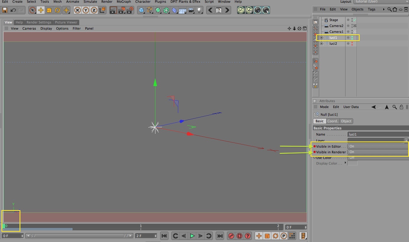

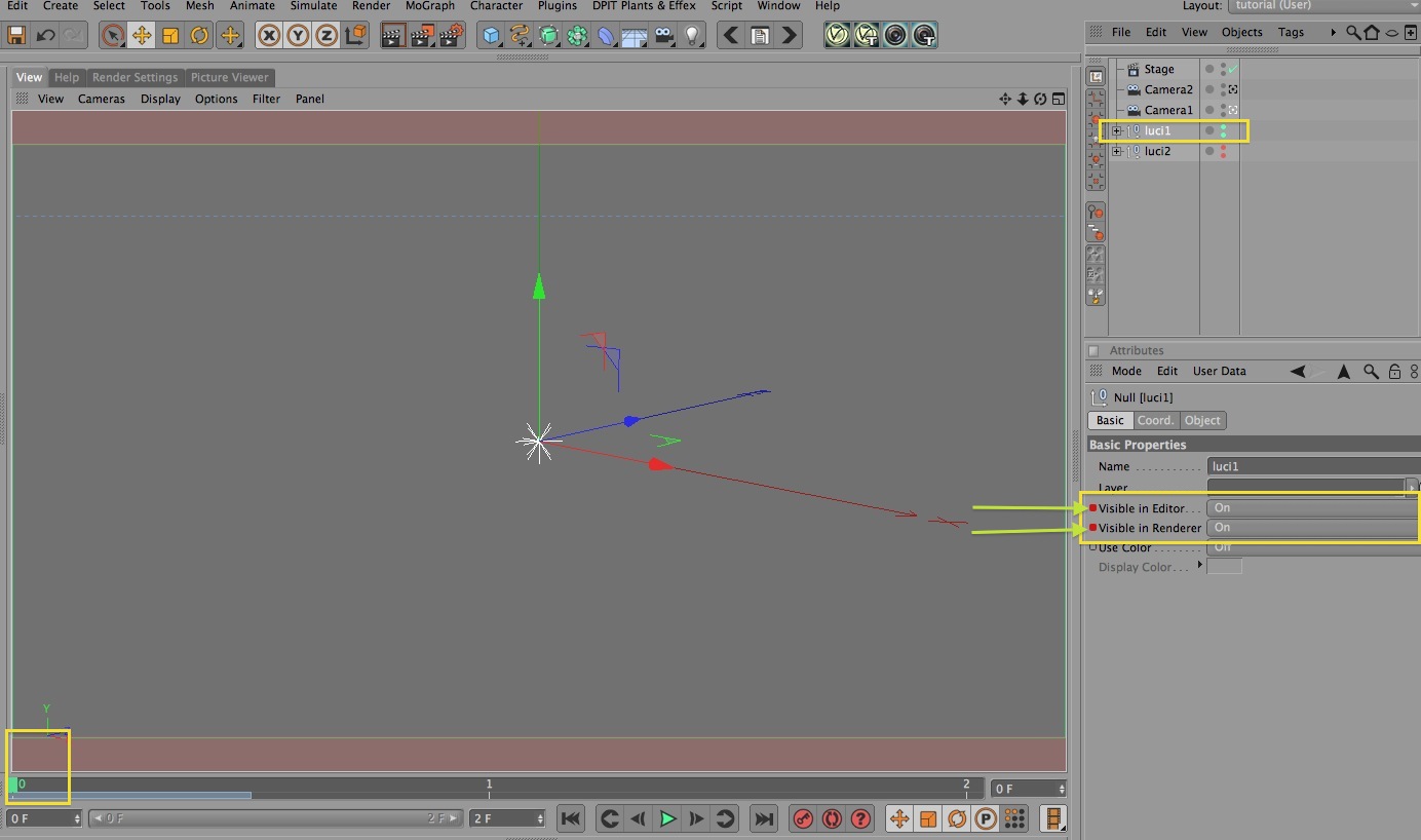

Re: coda di render: stessa scena, luci diverse
guarda per il funzionamento dell'oggetto stage prova a seguire questo post: http://www.c4dzone.com/it/forum/viewtop ... 434#p37434 ma anche sul manuale c'e' spiegato molto bene.
In cinema praticamente ogni parametro è animabile, quando vedi che a fianco di una proprietà c'e' un cerchietto grigio, vuol dire che è animabile. Per registare un kframe basta che clicchi premendo ctrl sul cerchietto in questione, che diventerà rosso x segnalare l'esistenza del kframe. In alternativa puoi fare clic col destro e scegliere Animation -> Add Kframe (che fa la stessa cosa). La sostanza è che ti posizioni nella timeline al frame che ti interessa, registri i kframe per ogni parametro che vuoi, poi ti sposti al frame successivo, cambi i parametri, registri il nuovo kframe, e così via.
Nel caso dei gruppi di luci, selezioni il gruppo (l'oggetto nullo che le contiene) e animi i parametri generali di visibilità in editor e visibilità in render.
Quindi ad esempio nel tuo caso avrai:
FRAME 0:
- luci 1: visible in render ON / Visibile in editor ON -> registra kframe
- stage: camera1 -> registra kframe
FRAME 1:
- luci 1: visibile in render OFF / Visibile in editor OFF -> reg. kframe
- luci 2: visibile in render ON / Visibile in editor ON -> reg. kframe
- stage: camera 2 -> reg. kframe
ecc.
