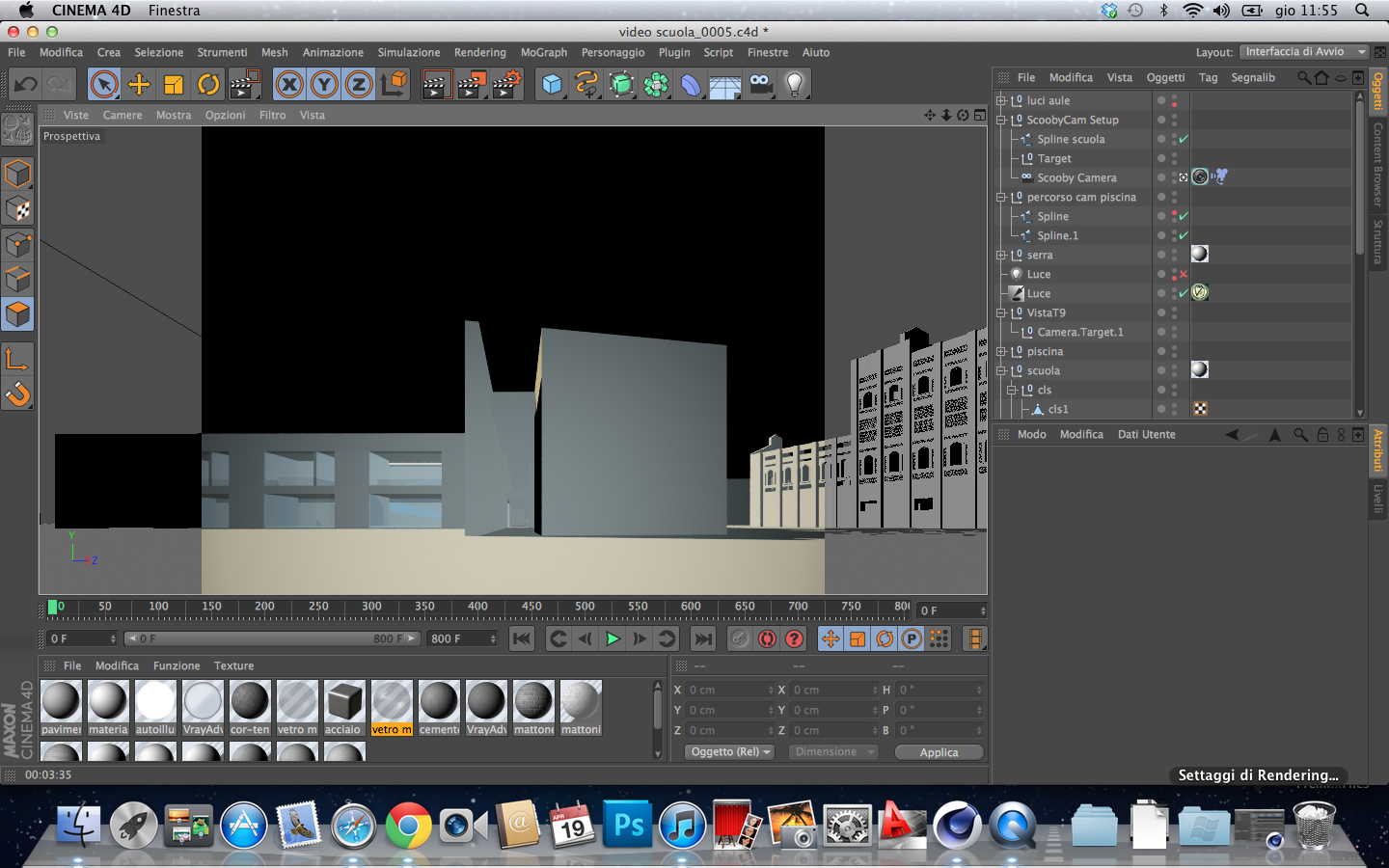

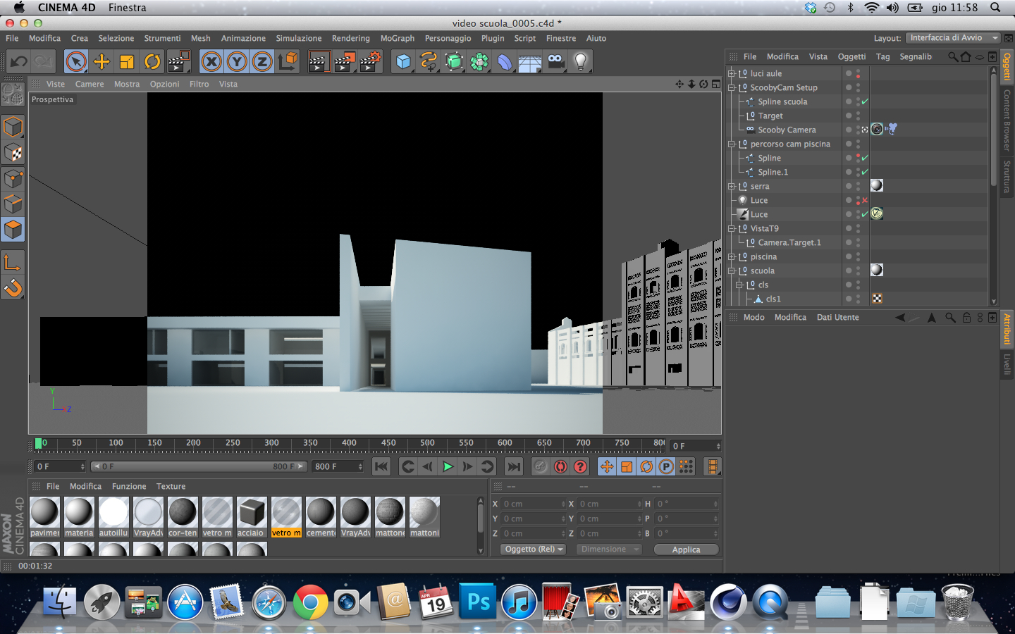

ciao a tutti, sto preparando una piccola animazione e visto la mia quasi totale ignoranza in fatto di animazioni mi sono acculturato con un po ti tutorial... ora mi sorge un problema e non riesco a capire dove sbaglio. mi spiego meglio: seguo passo passo il video tutorial flymov con i prepass di LC e IR, però poi quando vado a renderizzare le immagini finali mi compaiono assolutamente piatte, prive di ombre... mentre se facessi un render con LC e IR impostate su single file mi viene l'immagine giusta! spero di essermi spiegato bene... vi posto le due immagini differenti!
grazie in anticipo
immagine senza prepass
immagine con prepass LC e IR

ciao!
mi sa che salti solo qualche passaggio...
il salvataggio delle mappe avviene in modo corretto?
il caricamento delle stesse nella successiva fase anche?
è probabile anche che non carichi le mappe anche se le hai salvate correttamente x via dei permessi essendo su Mac...
prova a spostarli in scrivania o controllare di avere i permessi sia in lettura che in scrittura di quei file e di quelle cartelle :)

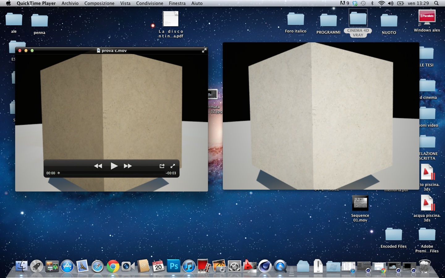

allora ho fatto diverse prove con un file + semplice, una semplice rotazione attorno a un cubo... ho renderizzato la scena in 2 modi, con e senza prepass. in teoria dovrebbero risultare identici i render o sbaglio??? in realtà mi sono venuti così!! sottolineo il fatto che ho seguito passo passo il tutorial di stefan laub.... nn ci capisco niente!!!!
poi ho provato a renderizzare la mia scena...senza prepass...e ovviamente flickera... :-(
a sinistra con prepass, e a destra render diretto

alemoon81 ha scritto:allora ho fatto diverse prove con un file + semplice, una semplice rotazione attorno a un cubo... ho renderizzato la scena in 2 modi, con e senza prepass. in teoria dovrebbero risultare identici i render o sbaglio??? in realtà mi sono venuti così!! sottolineo il fatto che ho seguito passo passo il tutorial di stefan laub.... nn ci capisco niente!!!!
pova a postare i video! e la stessa scena del cubo...
è impossibile...sicuramente salti qualche passaggio o ripeto...ci sono dei problemi di permessi...la vedo la cosa più ovvia se non carica la GI...( i file sono salvati correttamente? ci sono nei percorsi che gli hai dato? hanno la giusta data ed ora una volta salvati? dovresti controllare anche questo x essere sicuro che salvi...)
