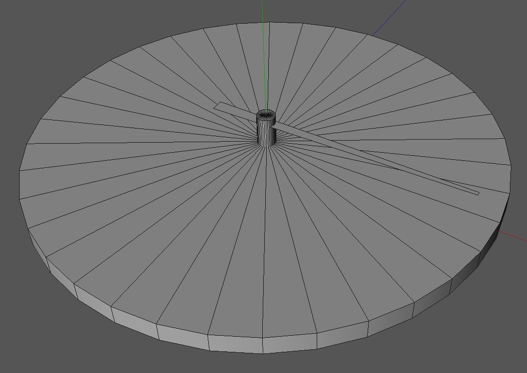

Ciao amici!
ho la necessità di animare delle lancette di un orologio...nessun problema x ore e minuti, ma quella dei secondi, non voglio che abbia una rotazione omogenea, ma ovviamente, che ruoti a scatti...
domanda: devo registrarmi i keyframe a mano o c'è un modo automatico x farlo? non so, magari con xpresso...non lo uso praticamente mai e mi è decisamente sconosciuto se non qualche funzione basic :P
grazie :) :oops:
Messaggi: 4888
Re: Animazione lancette orologio
Messaggio da nexzac »
x semplificare il lavoro a chi vuol darmi una mano ho preparato una scena test cn 2 poligoni :P
OROLOGIO animato.c4d.zip
(60.32 KiB) Scaricato 75 volte

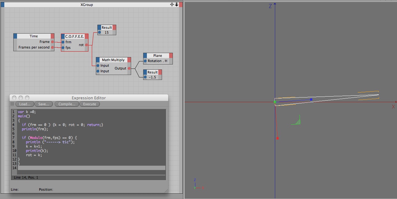

ciao Nex,
ho provato con coffee ed xpresso, la teoria funziona pero' mi da un errore quando provo ad incrementare la variabile di rotazione, non capisco perchè.. lascio qui il file magari qualcun'altro può darci un occhiata !
orologio.c4d.zip
(68.94 KiB) Scaricato 71 volte

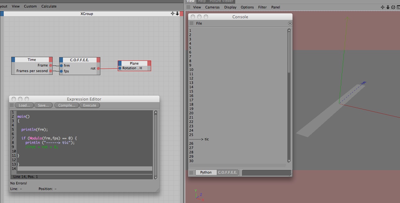

ok l'ho aggiustato.. almeno come funzionamento diciamo :) non so perchè ma fa uno scatto in meno (cioè a 15 sec. non è perfettamente sul "3" del quadrante) vedi un po' se con la matematica te la cavi meglio di me :) Cmq in sostanza dal nodo coffee esce un indice che avanza di 1 unità ogni secondo, io ho usato poi un nodo Math per moltiplicare quell'indice x 0,1 che dovrebbe dare la quantità di gradi di cui avazare.
orologio.c4d.zip
(70.45 KiB) Scaricato 83 volte

si comunque c'e qualcosa che non capisco....
per cercare di capire ho modificato lo script in
Codice: Seleziona tutto
var k =0;
main()
		k = k+1;
		println(k);
		rot = k;
cosi sono sicuro che k aumenta solo di 1 al dargli execute... vero?
quindi rot ha valore 1
ora 1 x -0.1 (valore di moltiplicazione nel math) = -0.1
ecco mi sfugge il motivo per cui la lancetta ruota in H di -5.73 ° ... in teoria dovrebbe ruotare di -0.1 (come dice il result nell' xpresso) e per essere corretto l'orologio, la lancetta dovrebbe ruotare di -5º
e scusa se la domanda è un po banalina ma non riesco a capire...
Messaggi: 3568
eh ma infatti credo sia un problema di conversione tra numeri reali e gradi, l'output del nodo coffee è Real mentre l'input della rotazione è in gradi. Considera poi che lo script come l'hai modificato tu viene eseguito una sola volta, ogni volta che premi execute azzera le variabili.
