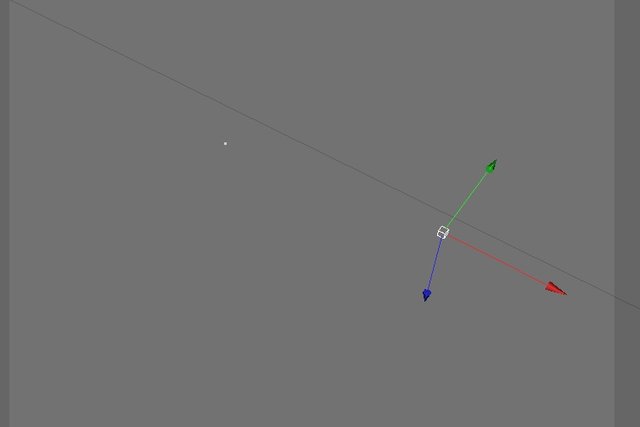

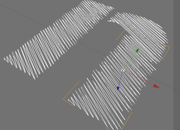

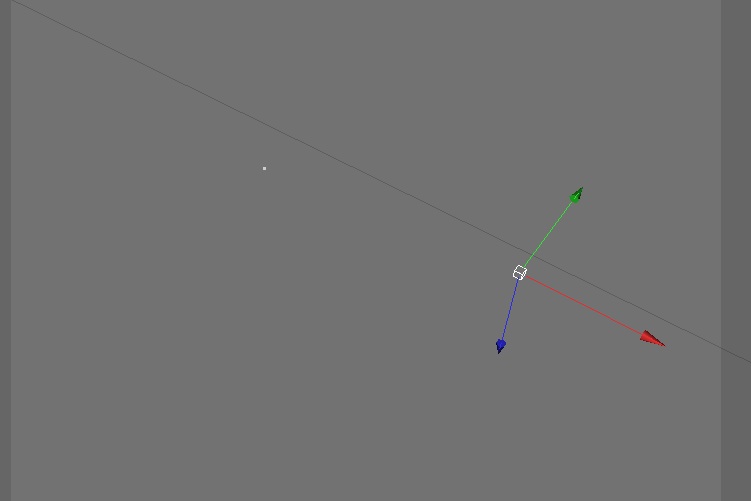

Purtroppo non sto giocando, e sicuramente non sono un operatore cinematografico.
La cosa strana però è che ci ero arrivato anche io... ma dal momento che faccio connetti+ cancella.... perdo tutto nel senso che le spline spriscono.
Ecco i due screen prima e dopo
dopo
dopo
spline separate
spline separate

Sembra ci sia un problema di scala, o sbaglio? Quando le importi in Cinema si vedono nell'Object Manager? Come le hai esportate da Illustrator?
