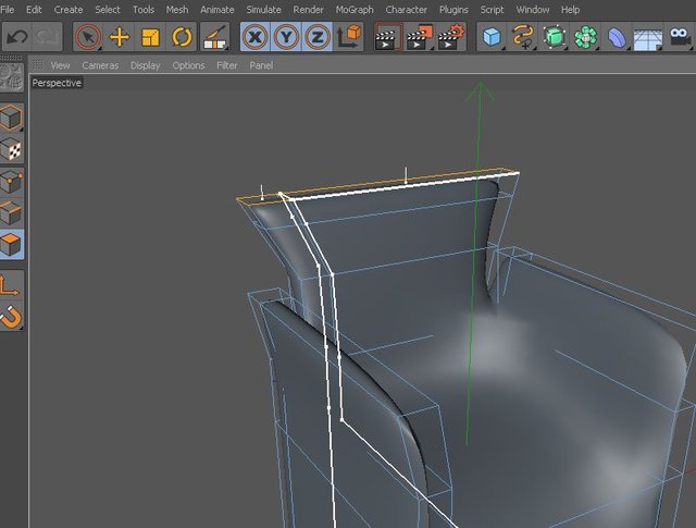

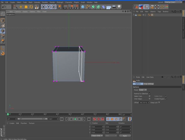

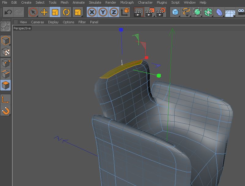

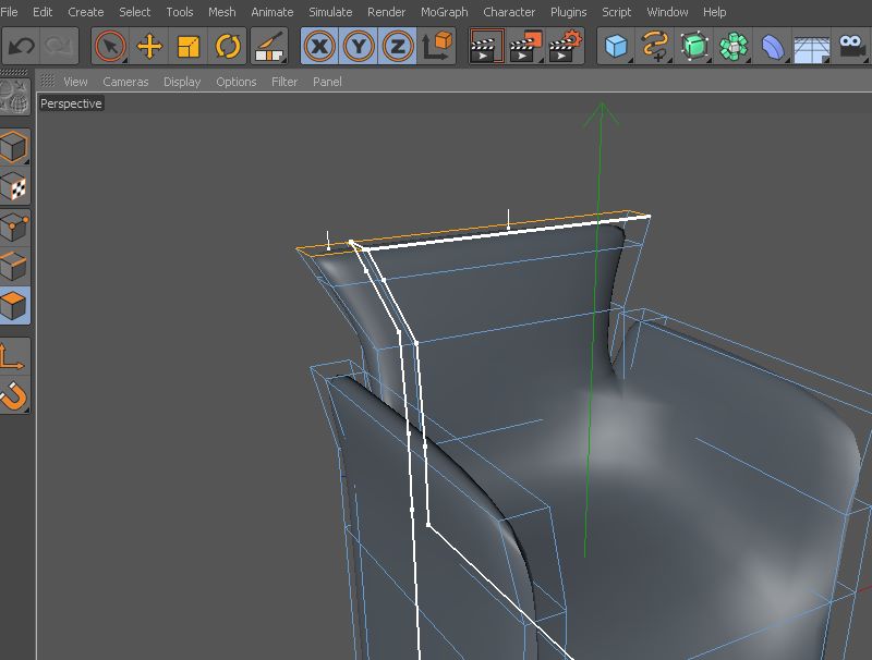

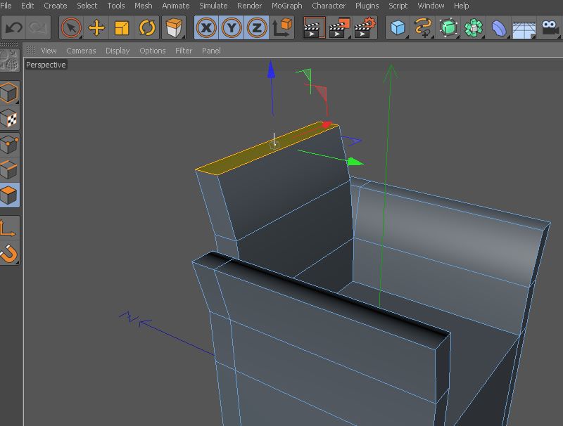

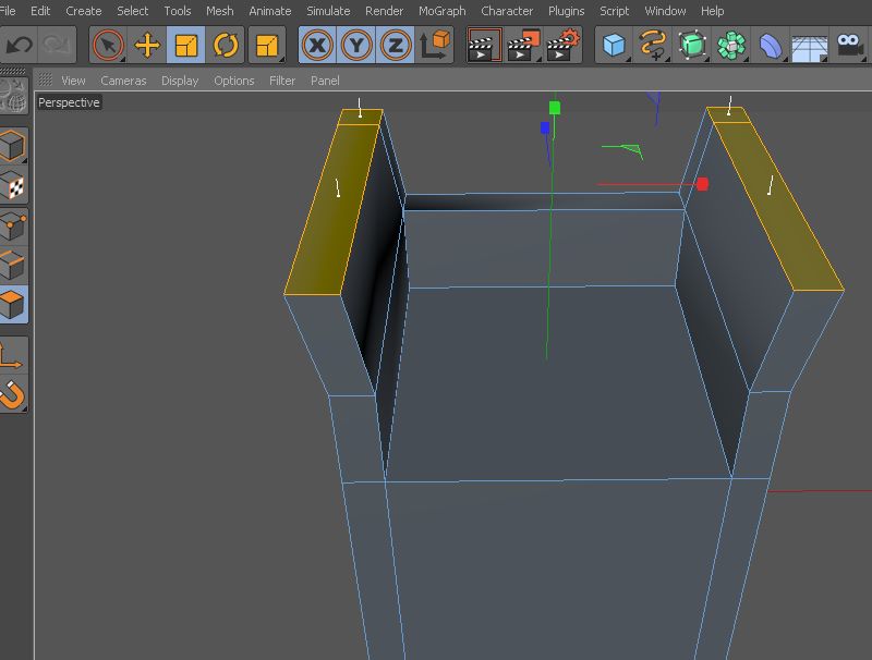

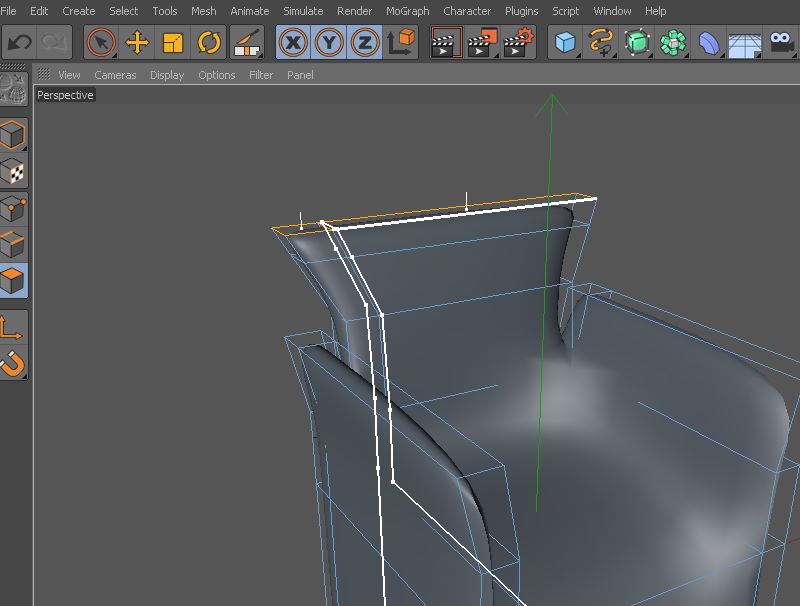

bi ... ho preso un cubo, reso modificabile poi sono passato in modalita coltello ed ho dato due tagli come figura, poi ho dato un taglio nella parte posteriore per lo schienale

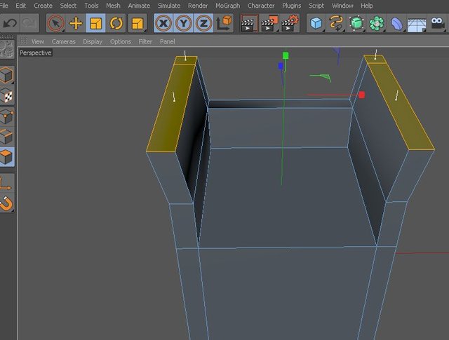

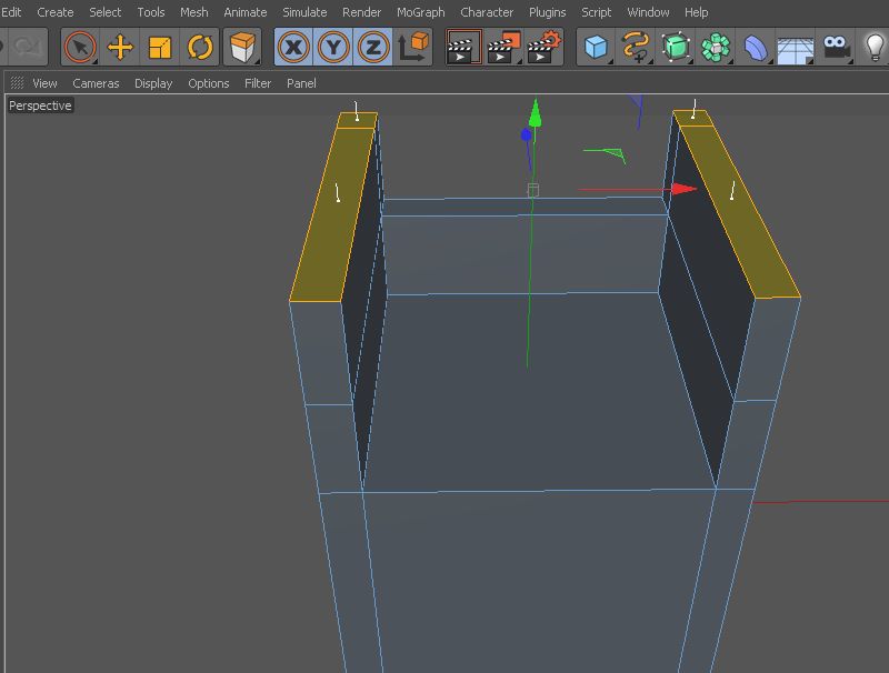

in modalita poligoni, ho selezionato i poligoni superiori (vedi figura) ed ho estruso una prima volta,
passo allo strumento scala e scalo un po vero l'esterno

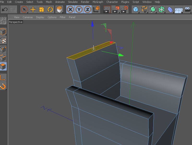

la stessa cosa per lo schienale pero 2 estrusioni e spostamento verso l'asse Z
ora strumento scala ed allargo un po lo schienale
messa in hypernurbs
in ultimo alcuni ritocchi , tagli spostamento punti
comunque ci sono dei bei tutorial gratuiti qui nel sito per non parlare delle utilisime pillole video (a pagamento) che permettono in poco tempo di imparare a modellare discretamente
