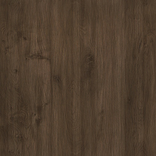

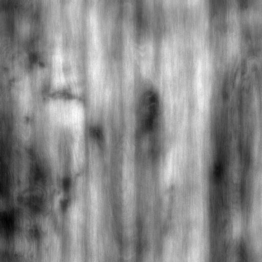

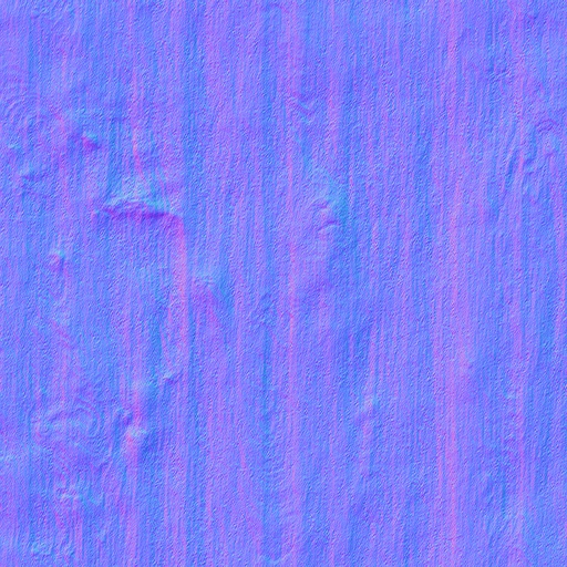

Salve a tutti. Proverò a spiegarmi al meglio. Voglio creare un nuovo materiale ma non mi limito al solo diffuse layer. Dispongo di una texture .diffuse, disp (credo displacement), normal, specular.
Dunque andrò ad utilizzare:
-diffuse: nel diffuse layer1
-disp: nel Tag displacement Vray
-specular: nello specular layer1
-il normal però??????
taggo qui le textures che ho, ditemi se sbaglio nel procedimento grazie

normal
normal
legno scuro_NORMAL.jpg (166.75 KiB) Visto 3429 volte
disp
disp
legno scuro_DISP.jpg (93.56 KiB) Visto 3429 volte
diffuse
diffuse
legno scuro_DIFFUSE.jpg (121.09 KiB) Visto 3429 volte

ciao,
le normal map puoi caricarle nel canale del Bump e scegliere come Map Type "Normal in tangent space". Per il displacement ti consiglio di usare il VrayDisplaceMaterial anzichè il tag displacement.

Ragazzi ma la "normal map" è una variante del "bump"? Cosa cambia?
62VAMPIRO
Messaggi: 3807
Re: delucidazione advanced material Vray
Messaggio da 62VAMPIRO »
No non è una variante: sono la stessa cosa ma due cose diverse, sono, come dire...., sorelle. La differenza tra bump e normal map stà nel fatto che il bump usa un solo canale (in scala di grigi o bianco/nero: è così che si usa il bump), mentre una normal bump usa 3 canali che sono i tre canali dell'RGB...............
stivnico
Messaggi: 21
Iscritto il: mar apr 03, 2012 4:07 pm
Messaggio da stivnico »
62VAMPIRO ha scritto:No non è una variante: sono la stessa cosa ma due cose diverse, sono, come dire...., sorelle. La differenza tra bump e normal map stà nel fatto che il bump usa un solo canale (in scala di grigi o bianco/nero: è così che si usa il bump), mentre una normal bump usa 3 canali che sono i tre canali dell'RGB...............
Grazie vampiro della risposta.
Quindi in teoria dovrebbe essere migliore il canale "normal" del "bump", no?
Messaggi: 3568
il bump, utilizzando solo valori di grigio, riesce a rappresentare solo un innalzamento/abbassamento perpendicolare alla superficie (lungo una sola direzione diciamo). La normal, utilizzando terne di valori RGB, riesce invece a rappresentare il rilievo lungo tutti e tre gli assi e quindi l'effetto che risulta è più realistico (spesso riesce a sostituire il displacement su oggetti non in pirmo piano).
