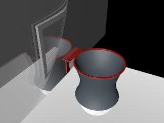

Carissimi,
sto provando a realizzare una rete da applicare a un canestro da basket.
Mi sembrava una cosa semplice ma invece, ahimè mi sono impantanato.
Sto provando a realizzarla con i comandi di dynamics ma ogni volta che tento di renderizzare il tutto mi si blocca il programma.
Allego il file fin dove sono arrivato senza trovare alcun problema. Appena però trasformo il cono in una spline perdo tutto l'effetto realistico della rete.
Mi potete dare dei consigli per favore?
grazie

potresti usare uno schiera atomo con i parametri che desideri, poi magari gli applichi un soft body oppure un clothilde.
la struttura del cilindro forse mal si adatta a quella della rete del canestro, dovresti per lo meno triangolare il cilindro prima di applicare l'oggetto schiera...

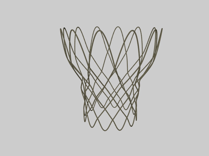

flowbox
Messaggi: 2545
Re: problemi a realizzare una rete da basket
Messaggio da flowbox »
prova questa
retebasket.rar
(182.02 KiB) Scaricato 267 volte

Prima di tutto ti ringrazio dei tuoi suggerimenti.
Ho provato a fare come mi avevi consigliato ma è stata una strada ardua ma che non mi ha dato i risultati che speravo.
Vedo però con piacere che l'ultimo consiglio che mi hai dato porta allo stesso mio risultato utilizzando i canali alfa.
Però adesso ho un altro problema che mi sfugge e precisamente non riesco a far fare alla rete un "chiaf" di rimbalzo realistico, così come nelle partite.
Ti allego il file così mi spiego meglio.
Ciao e rimango in attesa di tuoi consigli

Ciao... L'idea di fabrik è validissima,specie se devi realizzare un'immagine, proprio perchè come ti avevo suggerito anch'io, con l'uso dello strumento schiera atomo avresti ottenuto uno spessore per il filo della rete. Evidentemente a te basta un'alfa e quindi una rete piatta, e questo è un fatto.
ho semplificato la tua scena e reso gli oggetti per le collisioni dinamici, eliminato il "tubo" di traiettoria della sfera, modificato la rete e tolto il connettore "fissa", aggiunto un mappa vertici e cacheato il tutto per osservare meglio l'effetto.
Ps. un consiglio: cerca di tenerti il più possibile basso in quanto a poligoni degli oggetti, specialmente quando devi creare delle interazioni dinamiche.
Gianluca

Ciao, hai ottenuto proprio quello che volevo provare a realizzare. E' stupendo! Sembra proprio vero.
Sto provando a capire a come ci sei riuscito e sto scoprendo una strada che non avevo mai intrapreso.
È un percorso che necessita, mi sembra di capire, di un'ulteriore sforzo per apprendere questo fantastico mondo del 3D.
Vuol dire che studierò ancora.
Comunque è perfetto l'idea che mi hai dato.
Vuol dire che devo ricominciare di nuovo impostando un schiera atomo e dopo imparare ad usare quello che mi hai suggerito.
Studio, studio ed ancora studio.
Complimenti ragazzi.

jamina
Messaggi: 2
Iscritto il: gio mag 08, 2014 6:43 pm
Messaggio da jamina »
flowbox ha scritto:prova questa
retebasket.rar
fabrik
Mi chiedevo se potevi spiegarmi come realizzare quel percorcorso con la spline sono alle prime armi e non riesco ad arrivarci
abe3d
Messaggi: 1155
Messaggio da abe3d »
Ciao.. ti ho fatto un minitutorial per realizzare una rete da basket come quella di fowbox e personalizzarla a piacimento utilizzando una spline ed un cilindro...
per animarla puoi utilizzare i passaggi già spiegati nel post
se hai dubbi, chiedi pure
Gianluca
