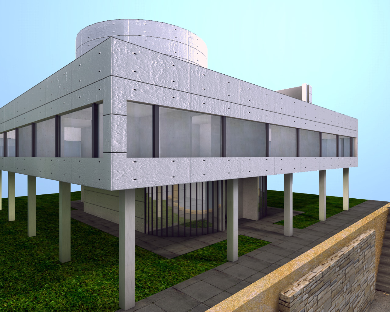

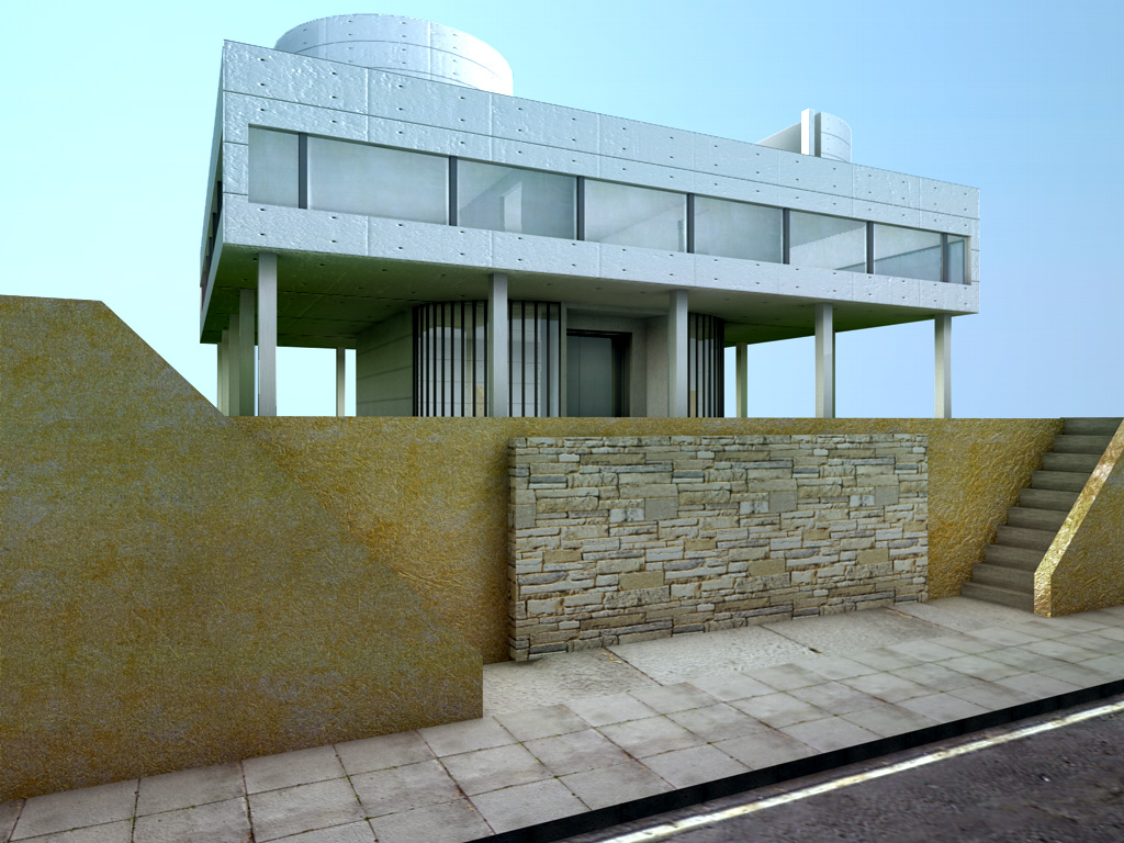

ciao a tutti posto 2 render........la scena è presa da internet.........vi saluto........aspettando i vostri consigli........ciao e grazie
Messaggi: 10594
ciao Clamar, direi che non e' male...rivederi un paio di cose, per esempio io selezionerei il materiale sotto la costruzione, e nella linguetta illuminazione del materiale, metterei la saturazione in ricevi IG piu bassa, cosi' ti si colora meno di verde...
Poi starei attento alla risoluzione delle texture, in molte zone sono sfocate...
per il resto mi piace..
Mz

ciao.............e grazie..............la saturazione l' ho abbassata a 70%..........ma allora non basta............per le text............ti spiego.........se diminuisco troppo la dimensione si intravede........la ripetizione..............comeposso fare per annullare questo problema?........(non ho text........ad alta risoluzione).....già che ci sono vi chiedo un' altra cosetta............non riesco a selezionare solo una parte di un poligono o cubo per poter suddividere lo stesso , in modo da poter applicare più texture...........help..............spero di essere stato chiaro..............ciao
Messaggi: 10594
le tex putroppo sono un grosso cruccio! devo fare foto digitali ad alta risoluzione e poi fare dei grossi quadri in photoshop per evitare le ripetizioni...purtroppo non c'e' una gran soluzione...oltre naturalmente quello di prendere delle belle collezioni a pago...:)
Per quanto riguarda invece la selezione, ti basta in gestione oggetti selezionare l'oggetto interessato, poi cliccare sul bottone a sinistra che ti fa capire che vai a selezionare i poligoni (con il tasto invio della tastiera passi da tutte le modalita'....
E poi passando sopra con il mouse sui poligoni li vedi accendersi...
Mz 8-)
