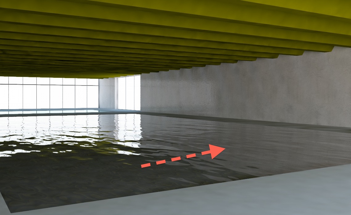

dunque,
non avendo avuto nessuna risposta in merito ho pensato di allegare un immagine di prova per far capire il problema che ho:
non considerando il colore delle travi che indicativo, guardando però sulla freccia che ho posizionato si può notare che non c'è nessuna trasparenza. il fondo della piscina che ho messo è azzurro, ma non si nota neanche il cambio di materiale tra il fondo e la parete. :( .
dimenticavo che l'illuminazione è quella naturale.

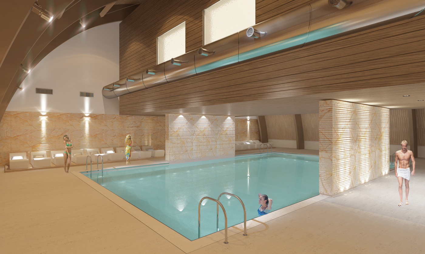

ho finisco qualche giorno fa una piscina pure io....
ecco come fare un acqua trasparente
dai alla vasca della piscina un materiale chiaro poi attorno alla vasca mettici delle luci ies vedrai che il risultato migliora sensibilmente!!
buon lavoro ;)

saro ha scritto:dunque,
a me sembra un risultato più che realistico quello che ottieni. credo che illuminando l'ambiente e di conseguenza illuminando anche le pareti sommerse, riuscirai ad ottenere la trasparenza dell'acqua.
Messaggi: 3060
Re: acqua da piscina
Quoto pierluigi, se il materiale dell'acqua è giusto, allora significa che è una questione di illuminazione; la luce proveniente prevalentemente dal fondo rende l'acqua uno specchio; o inserisci e accendi tutte le luci interne previste o non ne esci!
Messaggio da Rangi86 »
Secondo me dovresti provare a dare alle pareti della piscina un mat di colore azzurro-celestino (sempre che debba essere di quel colore) e, come suggerito dagli altri, aggiungere qualche faretto interno all'acqua, se vuoi sottolinearne la trasparenza: comunque lasciando la stanza "al buio" e illuminata solamente dal sole esterno, è normale che la superficie diventi una sorta di specchio...perchè da sotto non sale alcun tipo di luce ;) Poi...attivando le caustiche ti si dovrebbero creare quei piacevoli riflessini sulle pareti, che finirebbero per dare all'immagine quella punta di realismo in più :P
