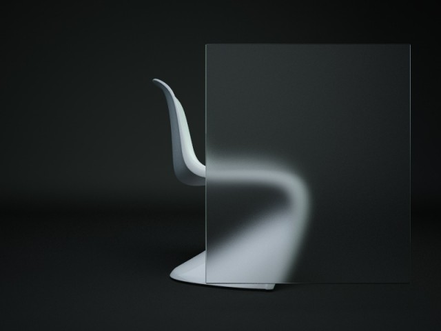

mi sono arenato su un vetro satinato che con AR3 non avevo problemi a fare, mentre con vray non riesco a raggiungere la qualità che voglio.
Allego l'immagine di un mio render fatto qualche tempo fa con AR3.

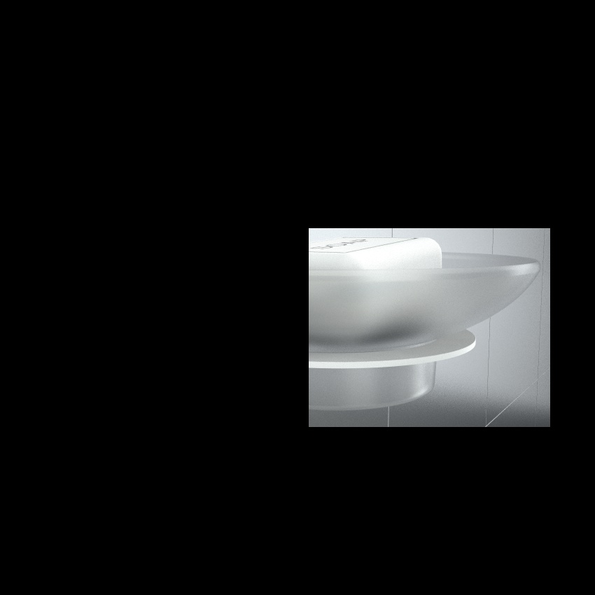

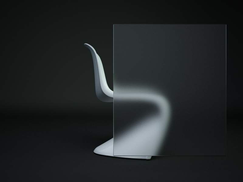

ma io di solito quando devo fare questo genere di vetri attivo solamente il canale specular 1 e il refraction layer dopodichè abbasso il glossines e regolo il glossiness subdivision...si ottengono grosso modo degli effetti del genere sicuramente migliorati...in questo caso ho diminuito solo il glossiness a 0.66 e la sub a 22

Ciao Platone,
praticamente i parametri che usi tu sono esattamente quelli che uso anche io, anche se per i test tengo le suddivisioni più basse.
Ho fatto una prova impostando i tuoi parametri e mi esce ancora un vetro grigiastro e per nulla realistico.

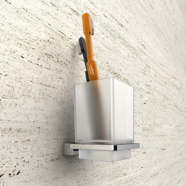

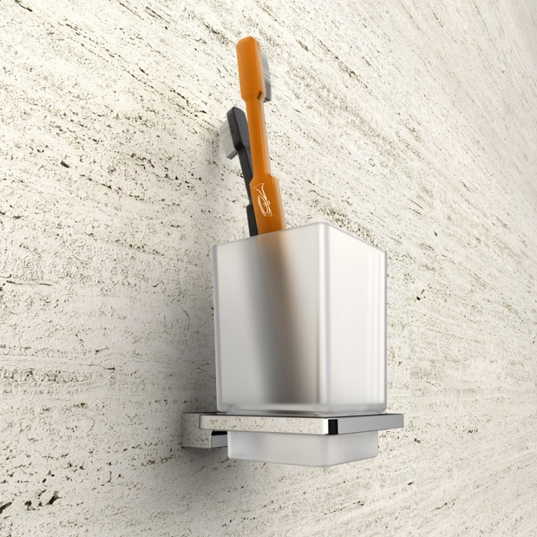

Dovrei aver risolto!!
Il materiale l'ho preso dalle risorse free del sito vRay for C4d http://vrayc4d.com/manuals/files/materials/glass
Ho fatto delle modifiche leggere e il risultato è questo qua
Allego anche il materiale per chi in futuro ne avrà bisogno ;)
Leo

Ciao Platone,
io penso che i tuoi parametri siano corretti per rappresentare ciò che tu hai rappresentato, ma per un bicchiere o un portasapone come quello che avevo chiesto io, non funzionano.
Anche io ero partito dal tuo stesso tipo di settaggio per vedere di arrivare al risultato che volevo, ma senza risultati.
Sul materiale postato è stata tolta la spunta a "Affect shadow" e "Affect alpha" nel canale Refraction, mentre nello specular sul menù Specular Layer Transparency ho aumentato il valore Amount per sbiancare il vetro.
Il materiale come già detto era praticamente già fatto l'ho solamente adattato alla mia esigenza.
Grazie comunque per la tua disponibilità ;)
