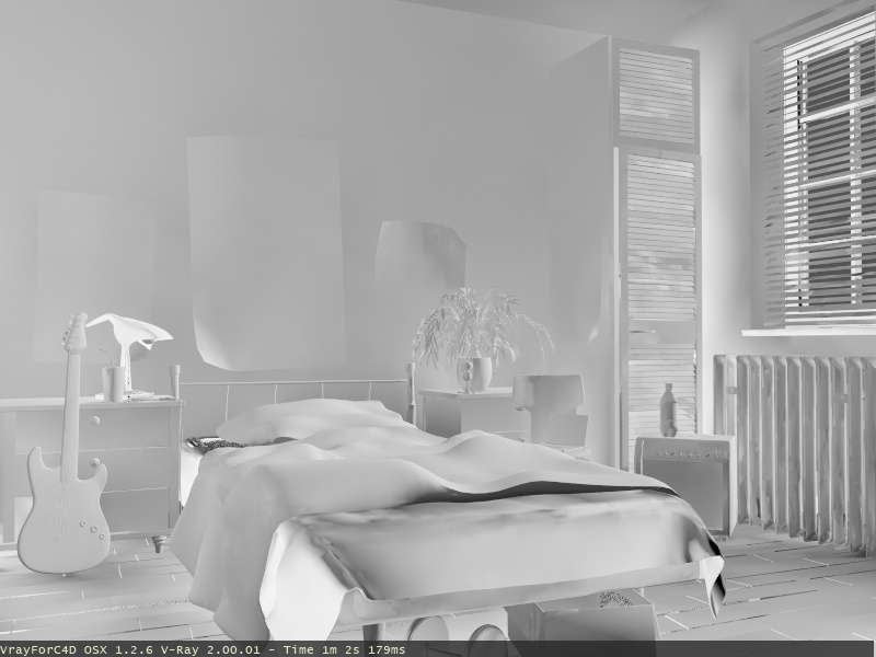

Nella scena scaricata (all'interno ci sono molti oggetti anche complessi) render in 30s circa

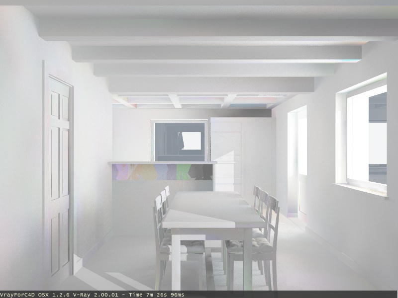

Nella mia scena (tolto quasi tutto l'arredamento) render in 8min circa

Questi sono i risultati..

Questa è la mia scena
Scena scaricata
Scena scaricata

Re: Render molto lenti
mmm ma quelle macchie colorate è roba tua ? :) Non è che hai qualche vetro con Use Dispersion attivato nella rifrazione ?
Cmq si, se puoi posta la scena, senza modello ma con i materiali.

Ho trovato 2 materiali Vetro che avevano la spunta "use dispersion". L'ho gia disattivata.
Allego il file sono con i materiali. Spero vada bene.

Quoto Visualtricks...............

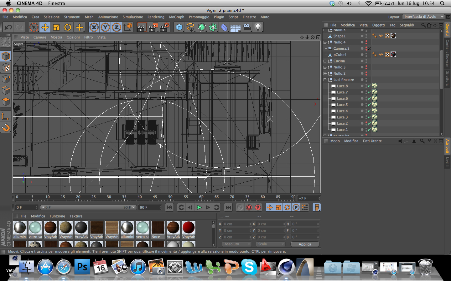

La scena scaricata è di un contest che Jeremy Birn proponeva su CG Talk come test di illuminazione (un contest senza premi, giusto per provare.........) e come tale è stata ottimizzata. Ciò significa che pur essendo complessa non è affatto "pesante", infatti complessità non significa "pesantezza". Detto questo, non credo che dipenda, cmq, dalla complessità della scena intesa come pesantezza, ma più che altro da quanto suggerito da Visualtricks unitamente al fatto che nella tua scena ci sono ben 8 (!) Luci. E se consideri che tra i materiali si vedono anche vetri e materiali anisotropici (se non erro) ecco che il calcolo del comportamento della luce è molto complesso e pesante, se poi questi calcoli li deve fare non per 1 o 2 ma per 8 luci............
Secondo me per la tua scena basta una sola luce, al massimo 3...............
