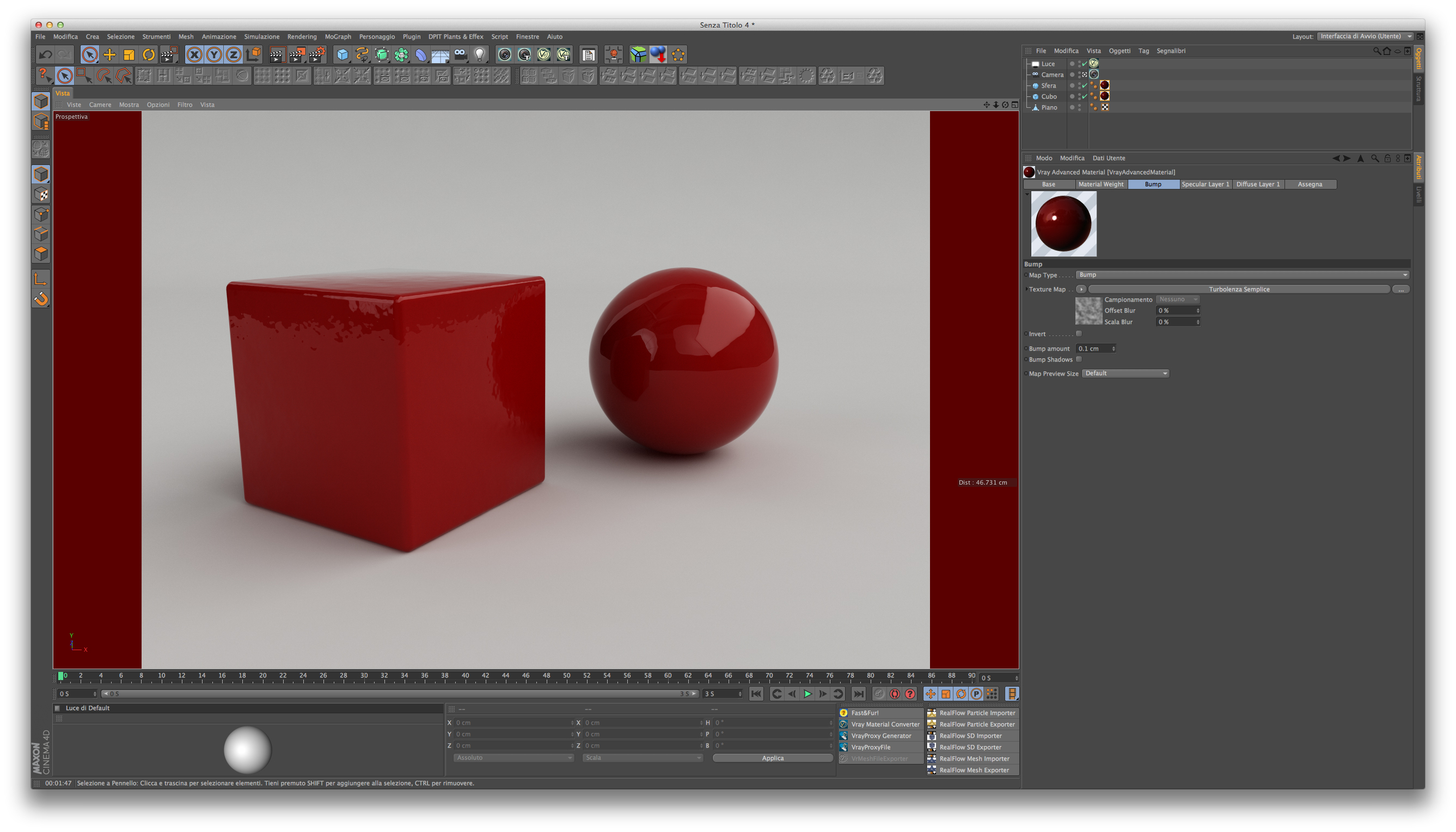

ecco cosa intendo... l'oggetto è liscio ma i riflessi sono "mossi"....

lollo_O ha scritto:ecco cosa intendo... l'oggetto è liscio ma i riflessi sono "mossi"....

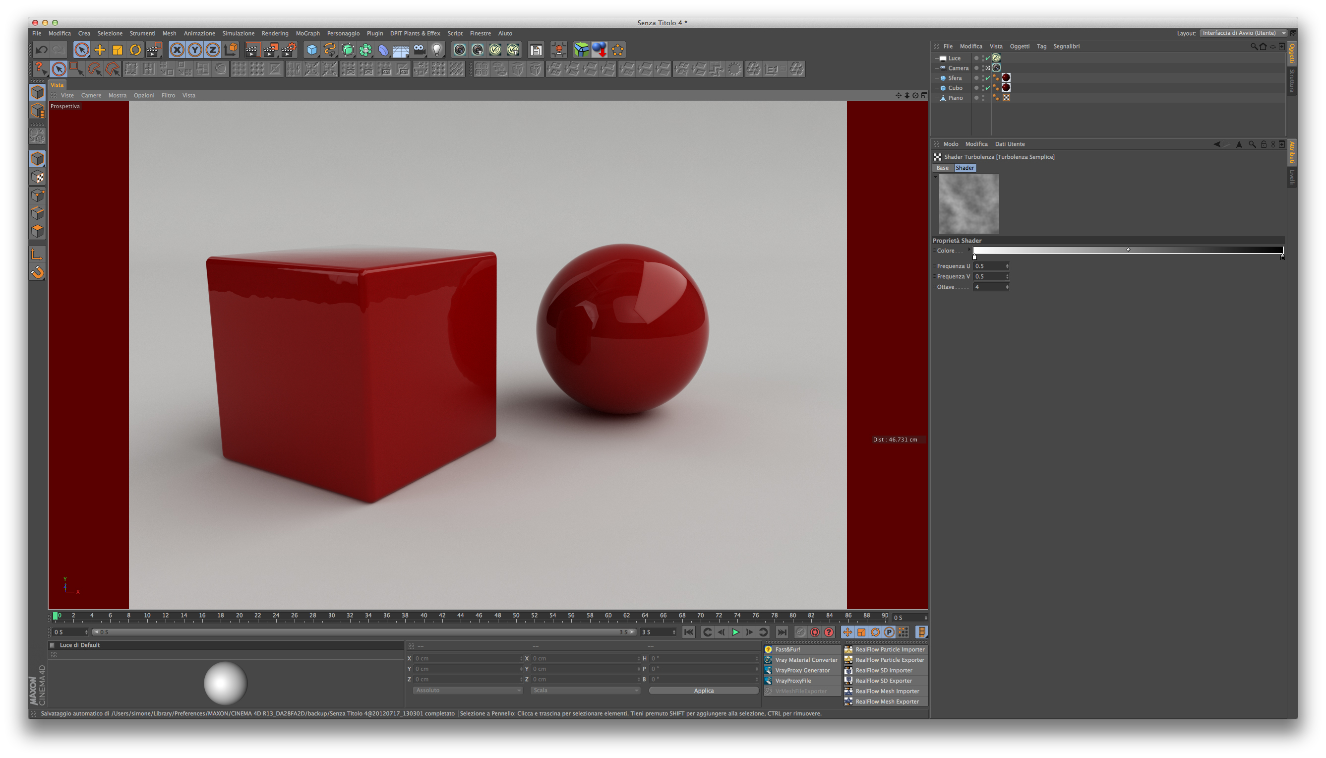

si, allora è come dicevo, ti basta un disturbo o una turbolenza nel bump..molto leggero..a seconda dell'effetto che vuoi ottenere..
materiale.c4d.zip

è che questo effetto lo ottieni col bump, non con lo specular..
le mappe nello specular fanno in modo che a seconda dell'immagine ci siano in alcune zone o meno le riflessioni, più o meno forti..etc..
nel bump "deforma" la riflessione e sembrava la cosa che serviva a te :)
