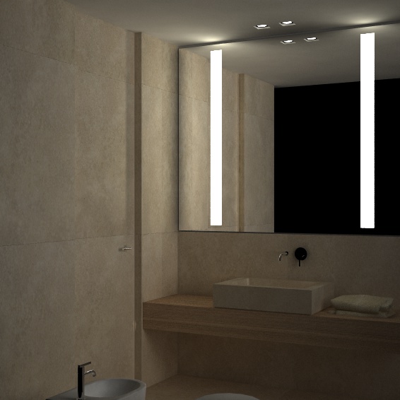

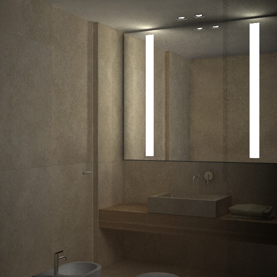

per fare questo ho pensato di posizionare la camera dietro ai muri, utilizzando il compositing, nel quale tengo come unica voce spuntata "show in reflections" (poiché nella parte inquadrata direttamente ho uno specchio). il problema è che mi compaiono delle macchie granulose nere, in particolare un taglio verticale, che non capisco. (in altri post ho visto il problema opposto:suggerivano l'uso del compositing per eliminare le macchie nere. a me le fa venire!!). posto alcune immagini per spiegare meglio.
la 1 è la scena in pianta.
la 2 è il render (con compositing assegnato ad alcuni elementi).
la 3 è la stessa senza illuminazione della luce area (ho letto in alcuni post che le luci area creano problemi al compositing) : le macchie ci sono ancora.
la 4 è senza compositing con gli elementi NON RENDERIZZATI:niente più macchie!

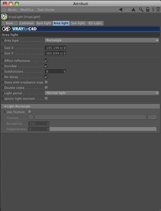

Una cosa mi balza all'occhio: non mi dire che la Area Light l'hai messa fuori dai muri tutta spostata come da immagine dall'alto, perchè una Luce Area và posta a filo finestra appena dentro la stanza con l'asse Z rivolta all'interno (cosa detta e ripetuta decine e decine di volte......). Come primo test prova nei parametri dell'Area Light ad aumentare il parametro Subdivision e mettere la spunta su "Store with irradiance map"............

la luce area l'avevo inizialmente messa appena dentro i muri, in corrispondenza della finestra che è sul lato destro. l'ho spostata successivamente fuori, perchè nel delirio di prove e tentativi ho avuto paura che potesse creare interferenze di qualche genere. in ogni caso i render che ho postato sono stati lanciati con la luce area interna alla stanza.

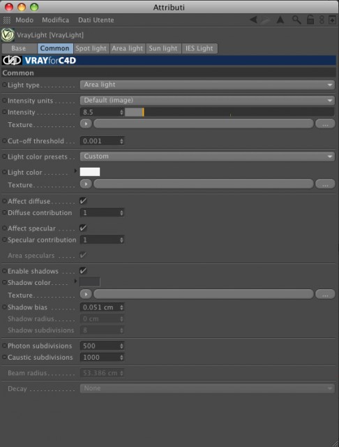

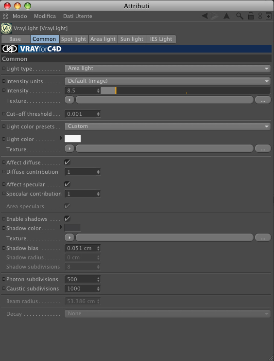

i parametri della luce area sono come in allegato. so bene che le subd a 8 sono molto basse...e di solito non lascio spuntato no decay. cmq sia davvero va considerato che mi sono trovata davanti al problema nella fase super-iniziale del render, quindi non ho curato ancora i parametri (stessa cosa vale per i parametri di render che posto tra poco). magari come modus operandi è sbagliato...anzi sicuramente lo sarà. io non sono esperta di render...sono un architetto e mi tocca farli perchè nel mio studio me li chiedono...ho cercato di imparare da me, tra tutorial e forum, ma il tempo è quello che è.
ho seguito il tuo consiglio portando le subd a 32 e spuntando 'store with irradiance map', ma nn ha risolto il problema delle macchie per ora.

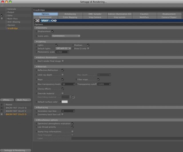

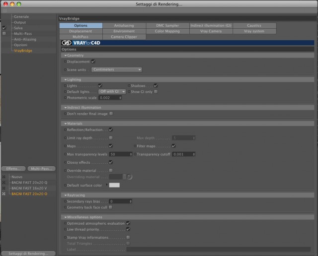

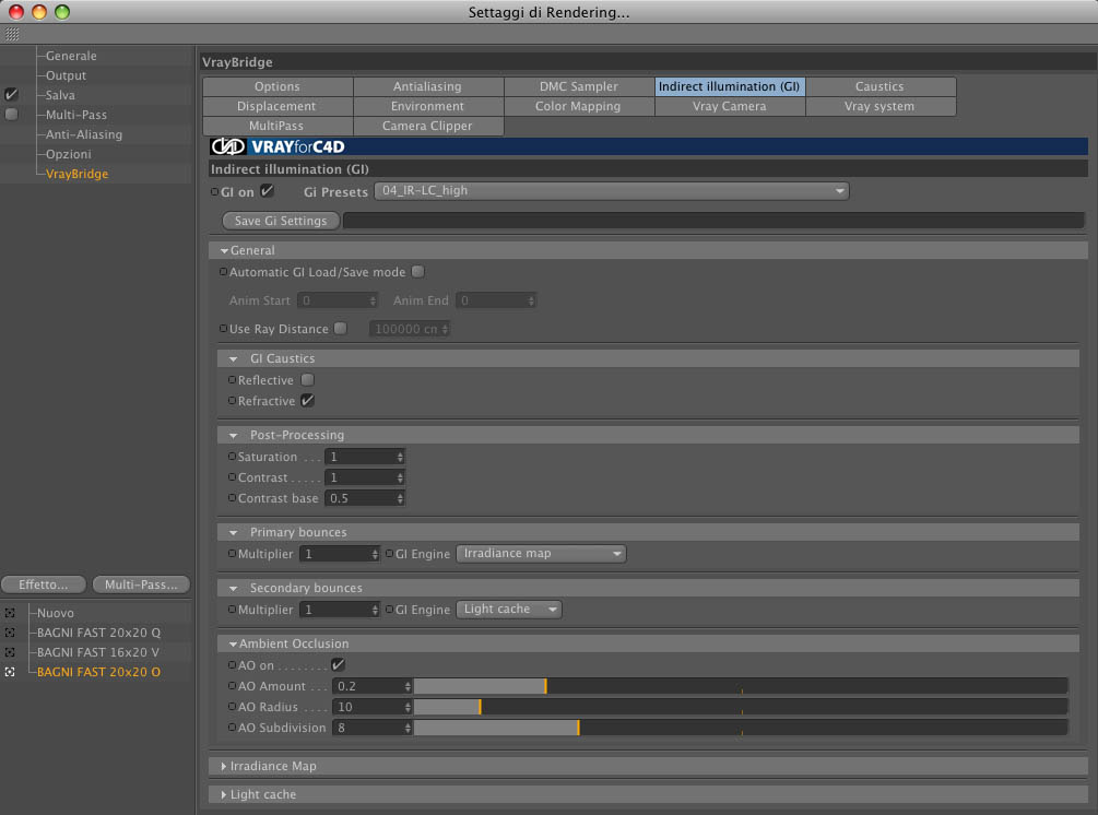

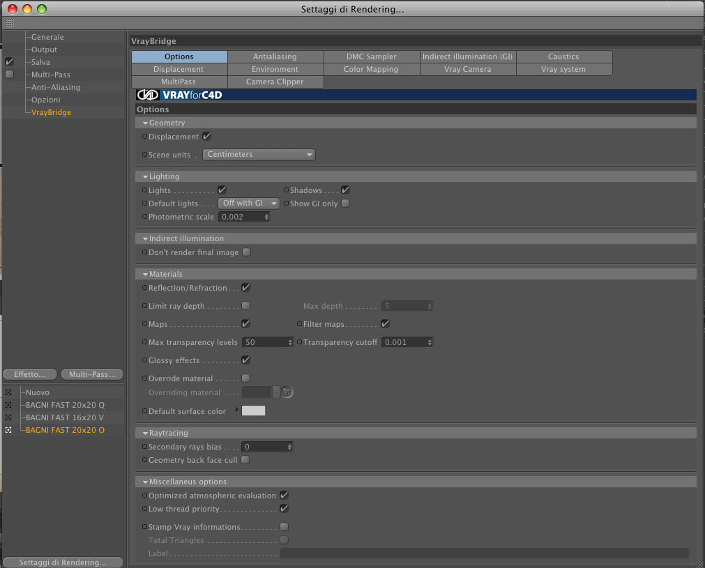

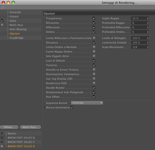

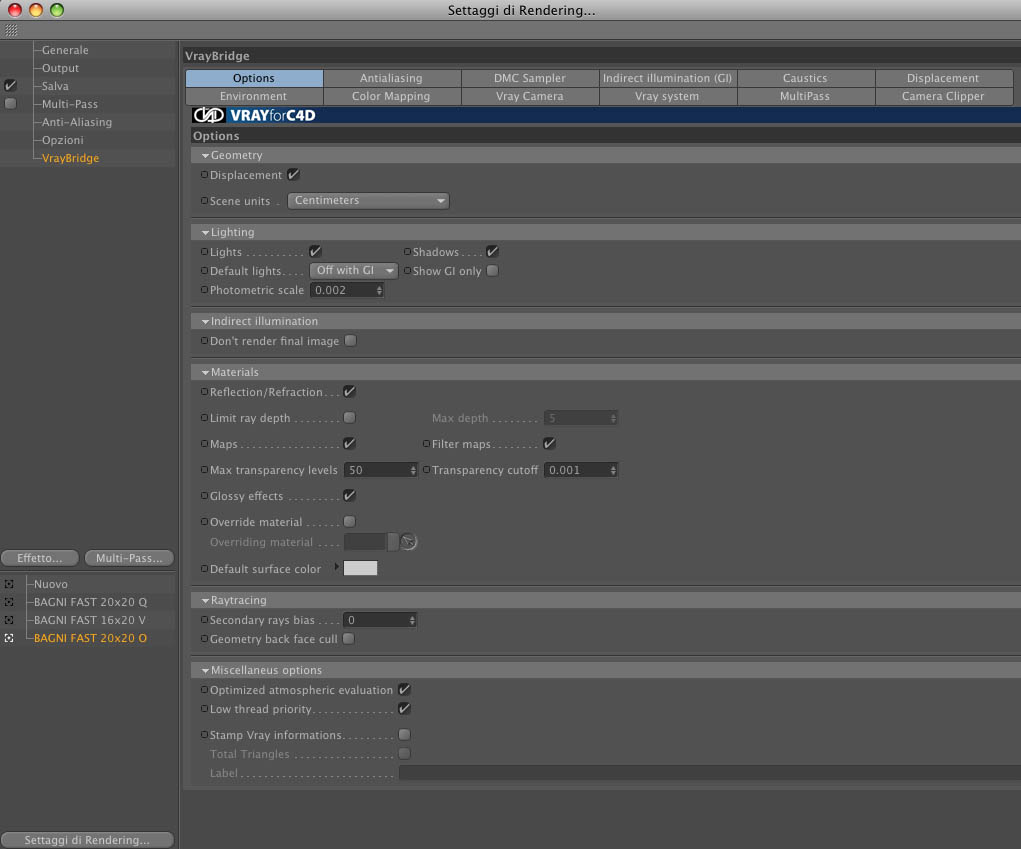

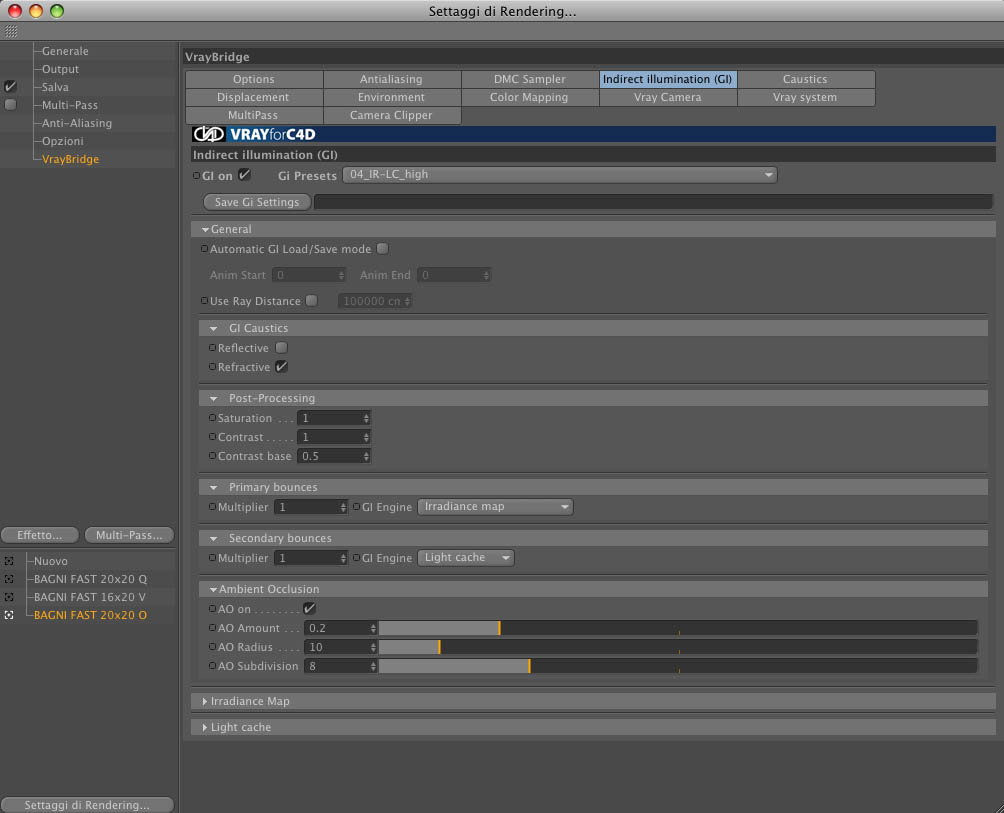

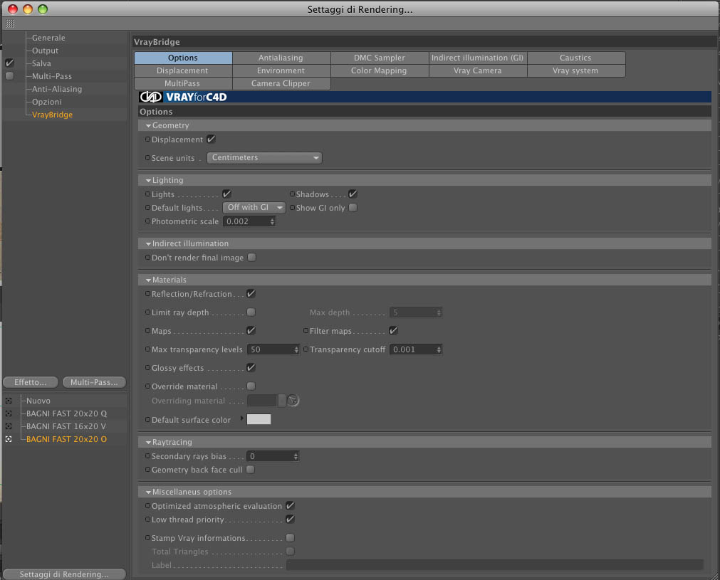

allego i parametri di render...in realtà lascio tutto impostato come di default, essendo la mia esperienza poca e le pretese basse. l'unica cosa che cambio è in genere i parametri della GI. e cmq li cambio copiando i settaggi suggeriti dal libro che ho comprato qua (il capitolo 9 del libro, quello su vray), per fare in modo che durante le prime prove i tempi di render siano il più rapido possibile.
