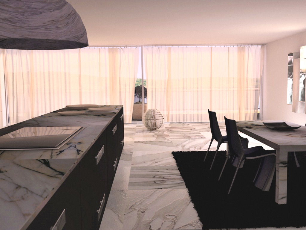

Vorrei dei consigli su come potrei migliorare il Render in allegato per avere un maggiore realismo.
dovrei lavorare in post produzione oppure concentrarmi di più su illuminazione , texture e quant'altro ?
Grazie ,
Stefano
Re: Render cucina , come migliorare realismo ?
secondo me dovresti rivederlo un po' dall'inizio, con più accuratezza sui particolari in fase di modellazione (vedi la cappa e alcune smussature e proporzioni che non mi quadrano) e rifare forse materiali e illuminazione..
rivedrei anche l'inquadratura, mantenendo le verticali dritte, raddrizzando quindi la camera.
come hai illuminato? posta qualche info in più che vediamo dove si può correggere, anche se i consigli di base sono sempre gli stessi..
area alle finestre, phcamera, phsun e sky..

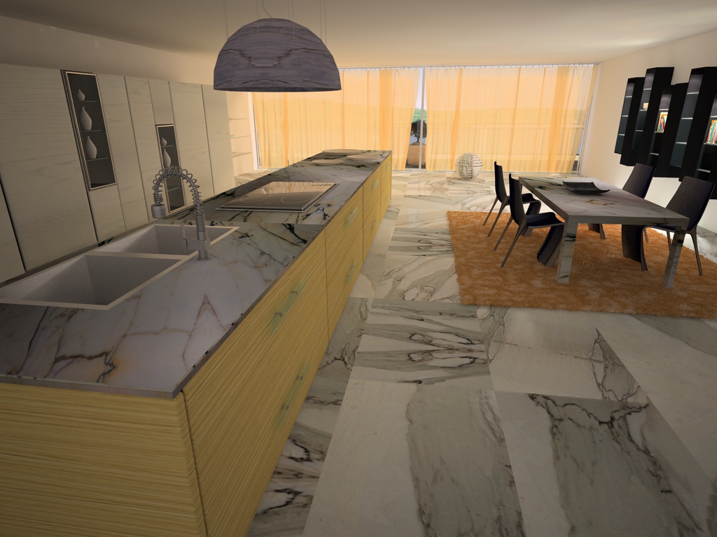

Come vi sembra ?
Non mi piace il colore troppo scuro del tappeto.

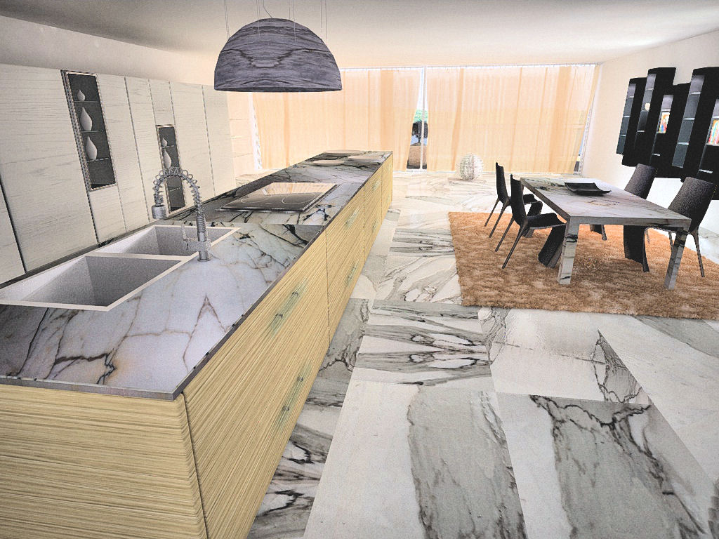

Direi che con la psot-produzione hai forse peggiorato..............
