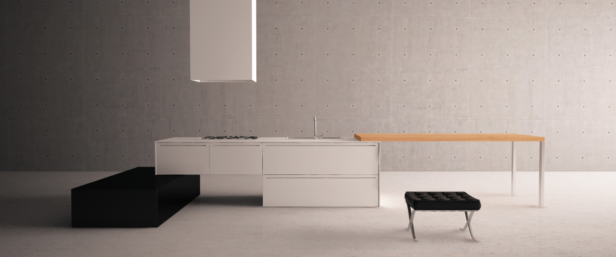

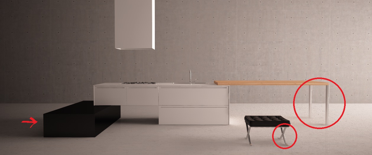

Salve a tutti
1.come posso risolvere quei riflessi strani nelle parti contornate di rosso? sono riflessi normali o ce qualche valore da sistemare?
tendo a precisare che la luce area ha un sub.100 e ogni materiale un reflection gloss.50
2.linee rette frammentate solo questione di antialiasing?
3.il parallelepipedo nero pur avendo smussato gli angoli e un phong a 10 non sembra ancora reale. consigli?
4.commenti generali ben accetti

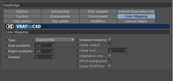

riflessi...a me sembrano più che altro le ombre proiettate dalla luce :o . se intendi invece le linee bianche ai bordi delle gambe della sedie e del tavolo, allora prova a verificare se la luce è visibile nel render...se non vuoi che si vedano devi togliere la spunta.
però io proverei ad attivare il linear workflow e a mettere il gamma a 2.2.
poi, parere mio nè, ok la cucina minimal, ma la stanza sembra non avere fine..
filippofranchini
Messaggi: 94
Iscritto il: sab nov 06, 2010 3:29 am
Re: consigli cucina minimale
Messaggio da filippofranchini »
pardon è piu corretto dire ombre proiettate ma non so per quale oscuro motivo avevo subpixel mapping disattivato. pfiu Dilemma risolto questi sono i cambiamenti

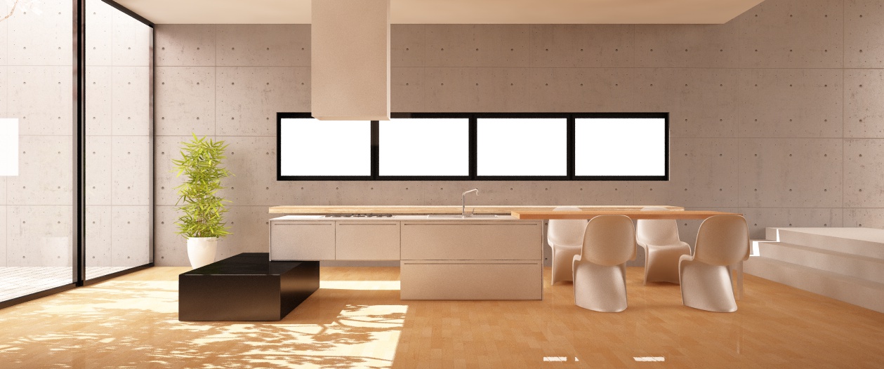

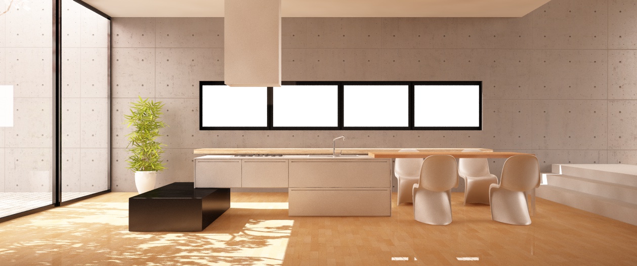

ho preso alla lettera i vostri consigli, ecco una prima scena da lavorarci sopra
enzo_87
Messaggi: 1824
Messaggio da enzo_87 »
ti soddisfa il risultato rispetto all'inizio??
nel complesso è molto migliorata secondo me.
piccola pignoleria: la finestra sul muro dietro la cucina, ha qualcosa che non mi convince....sembra quasi che sia stata presa da un'altra immagine e che sia stata appiccicata in PS.
inoltre, visto lo stile della cucina, secondo me ci sarebbero stati meglio sgabelli del tipo che allego in immagine...ma questo sta ai gusti personali.
bel lavoro comunque, bravo ;)
