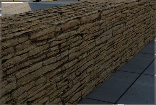

Ciao a tutti ragazzi
Sto impazzendo con il displacement, sto provando in tutti i modi possibili e immaginabile, ma non riesco ad arrivare ad un risultatao soddisfacente.
Datemi una mano per favore!! :(
Vi posto alcune prove
62VAMPIRO
Messaggi: 3807
Re: Muro pietra a secco displacement
Messaggio da 62VAMPIRO »
Stai usando Vray? Presumo di sì, visto che hai postato nella Sezione dedicata a Vray..........Quindi: come hai impostato il displacement nell'apposito tag?

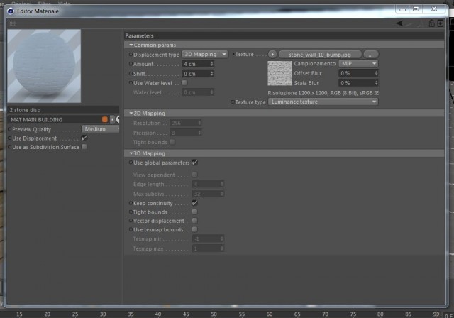

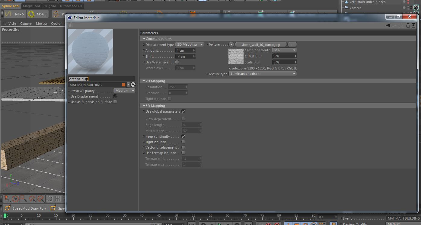

in realtà ho usato il "Displace mat" di vray, ecco le impostazioni
ps. grazie per l'interessamento! ;)

per quanto ne so io per creare un buon risultato dovresti comportarti così:
1-con AdvancedMaterial attivare il diffuse e nella voce tex inserire l'immagine; poi nel Bump inserire l'immagine bump e selezionare l'inverti, dando anche una piccolo spessore;
2-nel DisplaceMaterial, va bene quello che hai fatto però dovresti portare a 0 lo shift.
Fatto questo inserire i due materili nell'oggetto PRIMA il displace poi l'advanced, tutti e due in porezione cubica (logicamente con le stesse scale.
Infine nei sattaggi di rendering agire sulle subdivision.
Ciao :)

Grazie mille mutilo, potresti gentilmente consigliarmi dei buoni parametri nei settaggi di rendering?
Cmq non capisco cosa intendi per "dare un piccolo spessore"
Per il resto, l'unica cosa che non ho fatto è implementare il bump che credevo fosse superfluo dato il displace.
Lo shift a -4 l'ho messo per compensare il rigonfiamento dovuto dal displacement che fa aumentare notevolmente le dimensioni del muretto in questione, ho cmq provato a metterlo a zero, ma il risultato è cmq scadente.
Non vorrei che fosse la tex, anche se alla fine è abbastanza buona come tex, uffa!

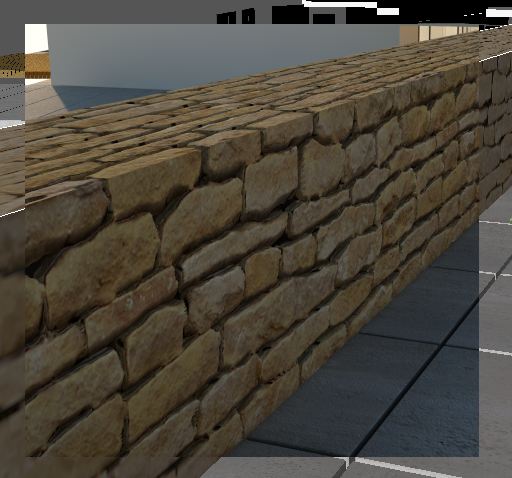

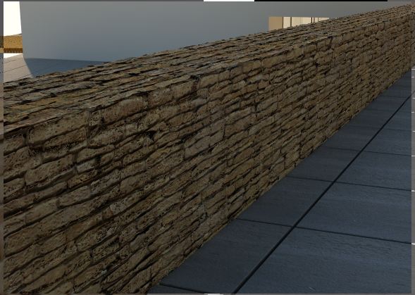

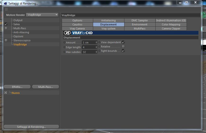

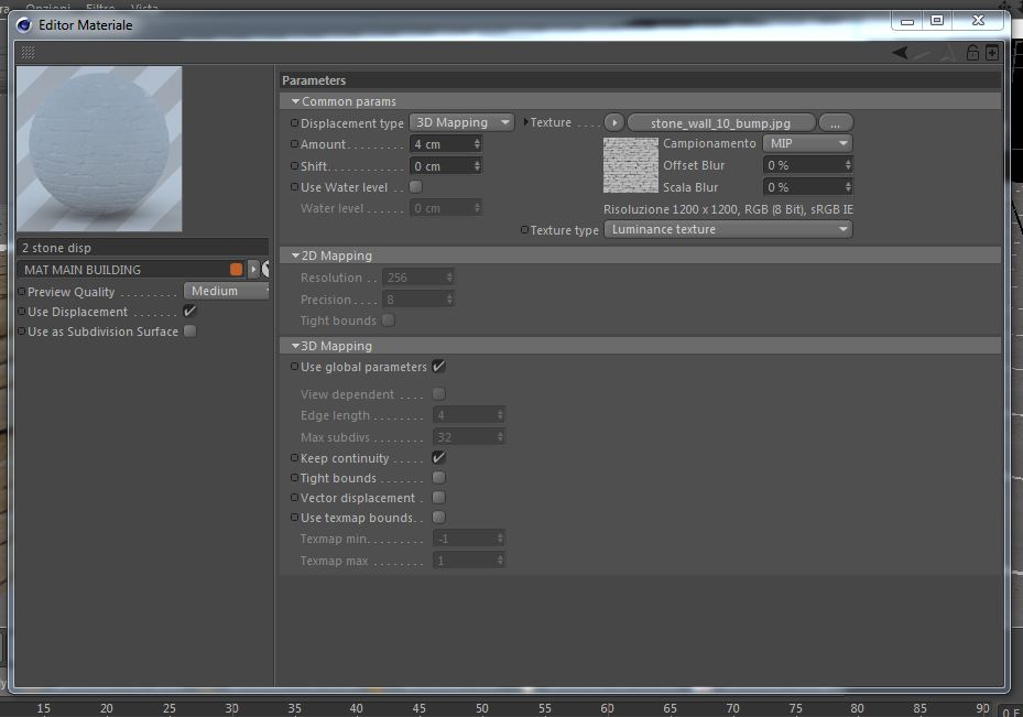

Ecco qui
Prova con shift a 0, posto anche i parametri che ho usato sia nel materiale che nei settaggi di rendering.
Datemi qualche consiglio per favore :(
Sto cominciando a pensare di doverlo fare pietra per pietra!!!
Settaggi di rendering
Settaggi materiale
Settaggi materiale

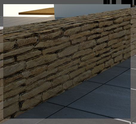

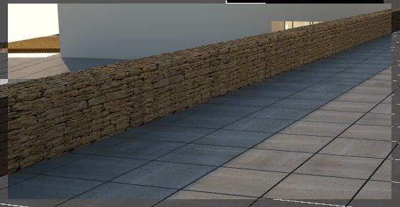

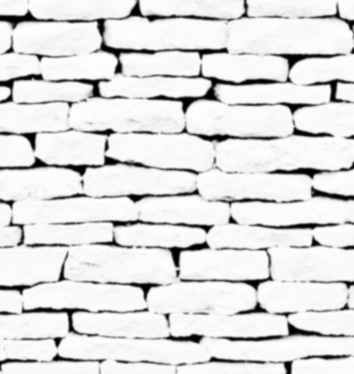

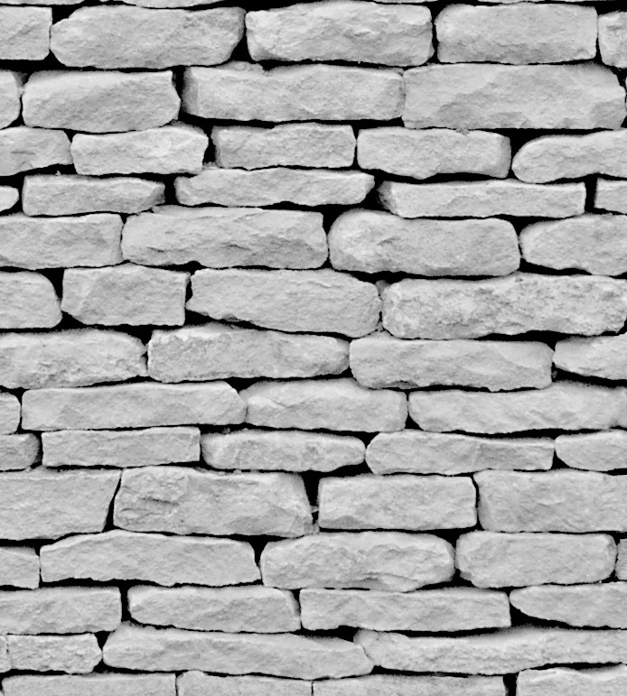

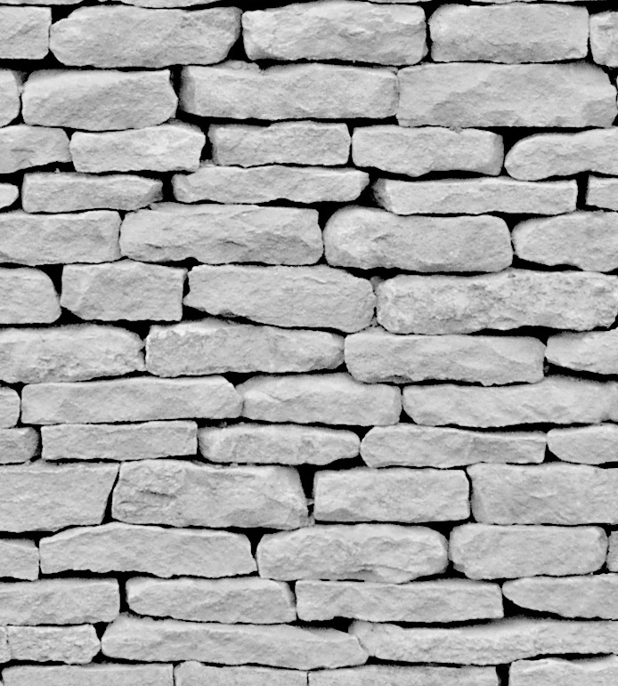

;) OLE' !!!!! Finalmenteeeee...dopo una miriade di prove sono arrivato ad un risultato soddisfacente!!!
Ho risolto il problema agendo sulla tex, dalla mappa di bump ho aumentato notevolmente il contrasto e la luminosità in modo da diminuire di parecchio le sfumature dalla tex, poi gli ho dato un pò di sfocatura in modo da rendere meno netto il contrasto tra le fughe nere e le pietre quasi bianche.
Vi posto le tex e il risultato finale.
Spero sia utile a qualcuno che incapperà nel mio stesso problema.
Buona serata a tutti :)
Tex originale
Tex originale
Tex corretta
Tex corretta
Il risultato
Il risultato

Non ho seguito il post fin dall'inizio.............Forse non sapevi che per ottenere un buon bump basta usare texture in scala di grigi (bianco e nero) da ottenere con software tipo Photoshop (si fà in un'attimo), in quanto Cinema legge il nero come trasparenza, in questo caso dando risalto al bianco cioè alla parte "piena". Lo hai fatto lo stesso ma in modo un pò contorto: la prossima volta usa una texture in scala di grigi un pò contrastata da caricare nel Canale Bump, con quella a colori nel Canale Color con un Sampling su Alias 3.................
