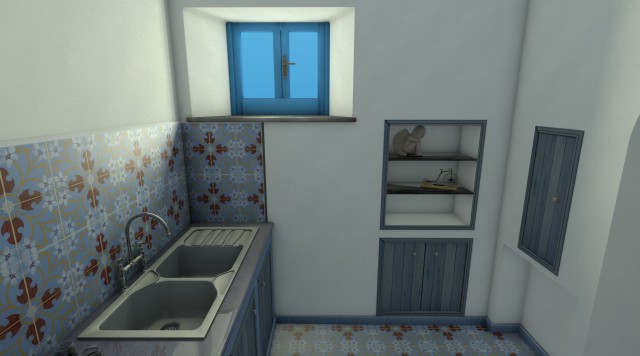

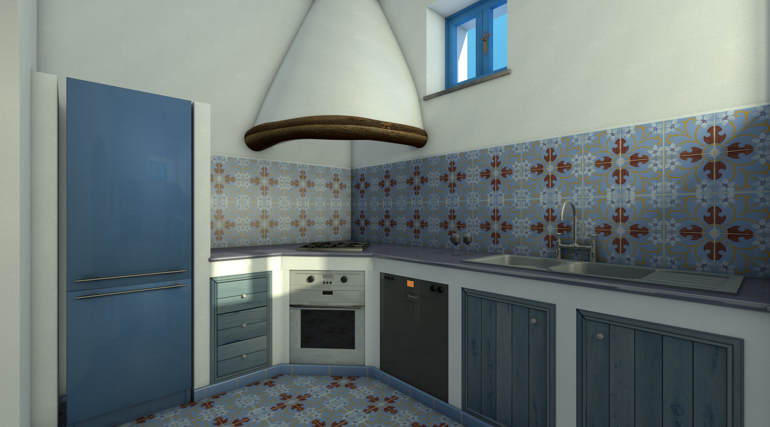

salve a tutti, vi mostro il mio promissimo render d'interno, si tratta di una cucina in muratura,
non fate molto caso alla composizione dei materiali io non ci esco pazzo, ma il cliente li voleva
cosi,
sono gratiti commenti e consigli , ma non siate cattivi so che si può far meglio pfiu
Messaggi: 2646
Re: Primo render interno
Messaggio da pierluigi »
aaaaaaaaaaaahhhhhhhh!!!!
l'A.O.!!!!
a parte gli scherzi e l' A.O. ( credo ce ne sia troppa) rivedrei il materiale acciaio. per il resto, come dici tu, si può fare sempre di meglio, ma comunque l'importante è che soddisfi l'esigenza per cui è stato realizzato.

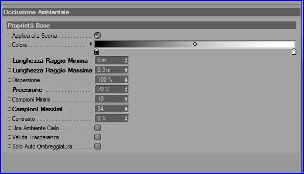

occlusione ambientale
raggio minimo 0
raggio massimo 1
dispersione 100%
precisione 70%
campioni minimi 10
campioni massimi 34
contrasto 0%
cosa potrei cambiare per migliorare l'illuminzazione

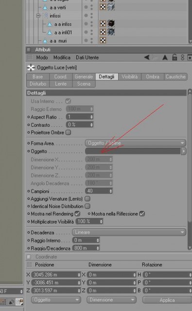

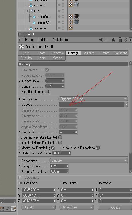

perchè non utilizzi l'oggetto vetro per assegnargli la luce area senza doverla posizionare e dimensionare la sessa con le dimensioni della finestra?
lele88
Messaggi: 63
Iscritto il: mer nov 17, 2010 3:31 pm
Messaggio da lele88 »
mmmmm....... :!: è verò si può fare, e devo dire che ci avevo pure pensato, ti spiego siccome ho comprato i manuali qui compresi i capitoli sulle luci ;) ..... ci sono vari esempi che mi hanno molto aiutato, ma non ho mai visto fare una cosa del genere sulle finestre :? ..... ma se potrebbe cambiare il render in meglio lo faccio :P !!

che possa variare qualcosa nel render non credo. immagino che il risultato sia il medesimo, ma ci si risparmia il lavoro di posizionamento e dimensionamento delle luci.

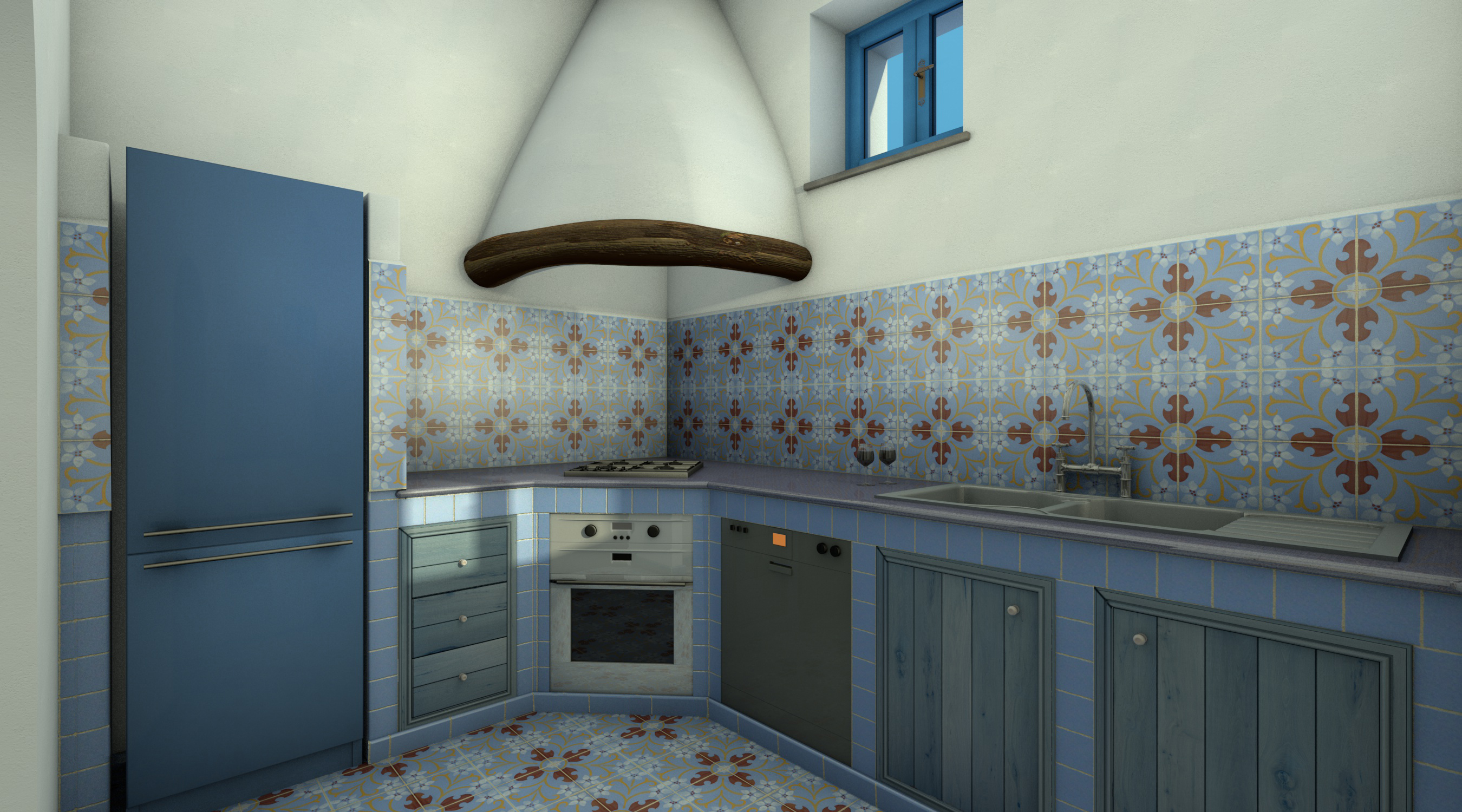

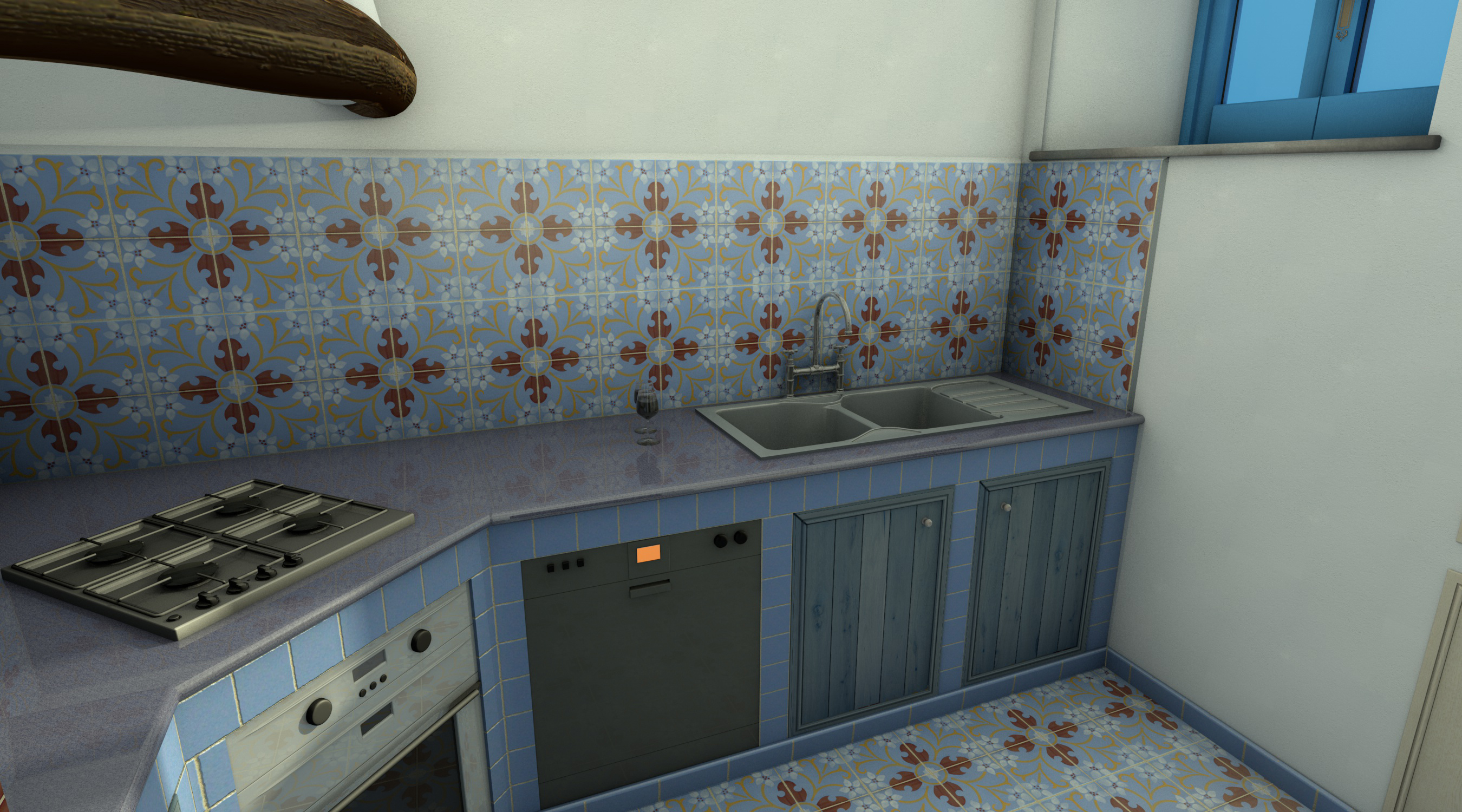

ho fatto altri 2 scatti con delle modifiche e con occlusione ambientale settata diversamente
Messaggi: 2646
a mio avviso è ancora leggermente troppa. poi ovviamente è una questione soggettiva.
non so a che livello tu debba/voglia portare questo lavoro, ma ti elenco le cose che sistemerei:
1- aumenterei il bump delle fuche delle mattonelle dirivestimento
2- sull'angolo sx delle ante, c'è un "difetto" che si ripete su tutte le cornici
3- non avendo la battuta, ma essendo in luce, le ante dei mobili hanno poca "aria". l'aumenterei altrimenti quando le apri strisciano :)
4- aumenterei la riflessione dell'acciaio
5- ingrandirei i 2 bicchieri e magari li metterei in una zona più illuminata.
tutti dettagli di poco conto che però messi insieme credo che aumenterebbero la resa!
