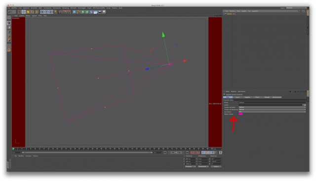

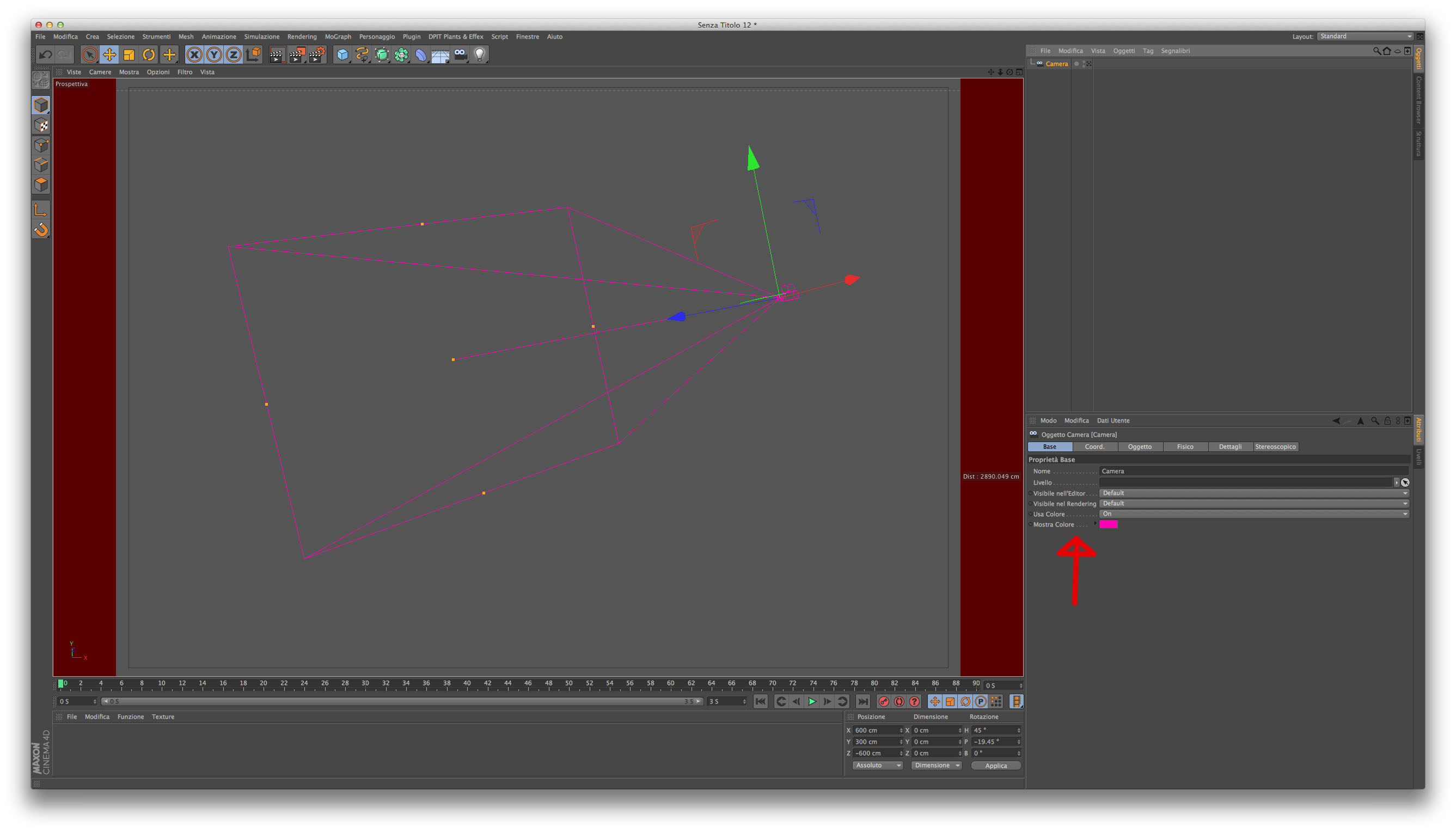

xò puoi cambiare il colore della camera, selezionandola, nel tab "base" scegli "usa colore" "on" e su "mostra colore" metti il colore che vuoi!

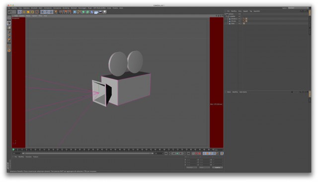

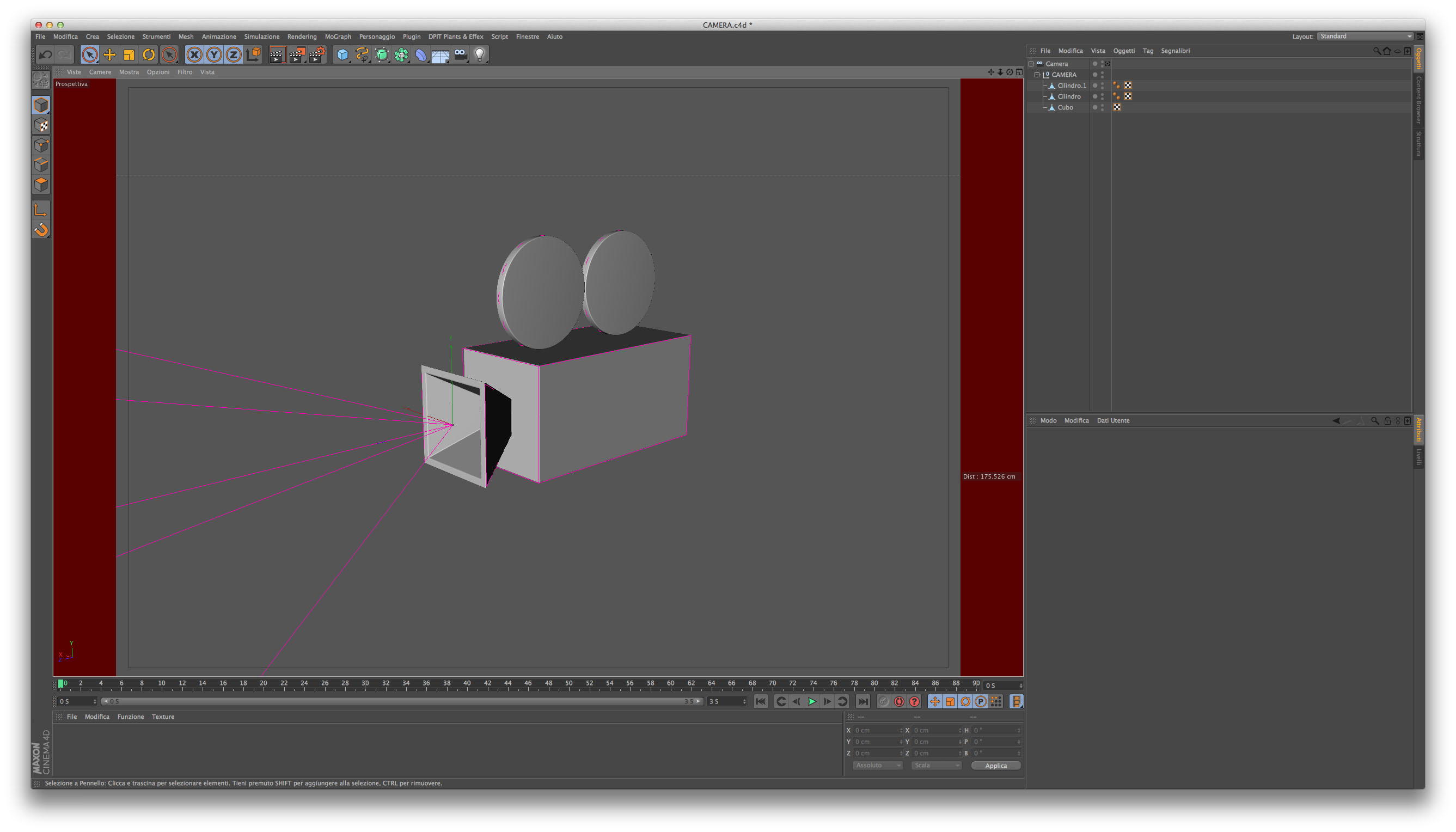

EDIT: in alternativa puoi modellarla e metterla come figlio della camera, così si muove insieme a lei e viene renderizzata..
