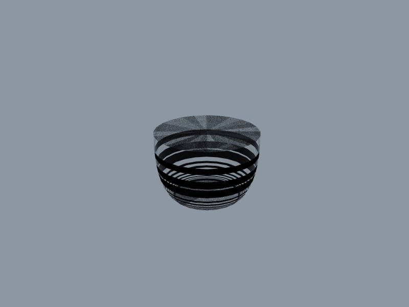

Salve a tutti! Prima di scrivere ho provato a cercare nel forum il mio stesso problema ma non sono riuscita a trovare nulla, spero di essere nella sezione giusta.
Il mio problema è questo: ho una spline che importo in Cinema e le do la rotazione Nurbs (come se volessi fare una bottiglia) e gli applico un semplice materiale vetro. Sono in Vray, imposto i parametri base per un render veloce e il risutato è la comparsa di righe nere nell'oggetto. Vi allego un esempio di quello che mi viene fuori.
Da cosa è dovuto? non c'è nient'altro che l'oggetto nella scena.
Vi ringrazio
Pat

ciao, quel difetto lo fa con le geometrie sovrapposte, controlla bene la mesh
rifalla la spline in cinema, ci metti 3 secondi e sei sicura che sia corrretta

Ciao! grazie x la risposta. La scena la feci tempo fa ma col motore di rendering di cinema e veniva bene.. ora la devo rifare in vray, quindi è un problema di vray? cmq proverò come mi hai suggerito! grazie ciao :)

No, non è un problema di Vray o AR o chessià. Una geometria sovrapposta la genera la modellazione non il motore di rendering (che non c'entra niente qualunque esso sia).

si lo so che non dipende dal motore di rendering... ma dato che in passato non avevo sto problema di sovrapposizione ma solo adesso, non sapevo da cosa dipendesse. Grazie

Non è un problema d motore d render ma vray rispetto a cinema in queste cose è più "puntiglioso"
