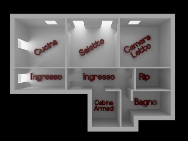

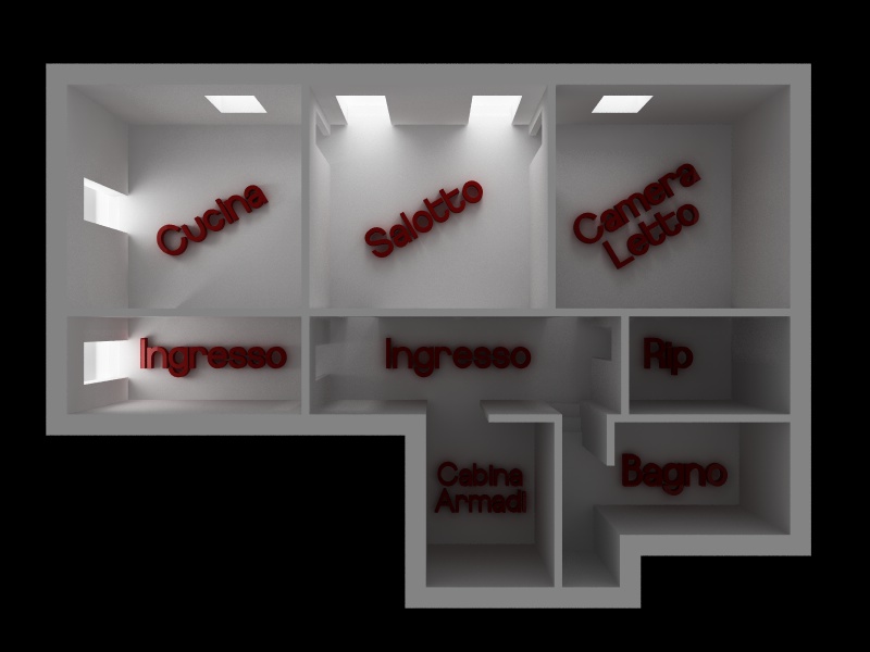

Per comodità allego due render fatti alla veloce per spiegarvi meglio: una pianta vista dall'alto con la disposizione degli ambienti segnata con testo rosso.
Se notate l'immagine con Gamma a 2.2 ottengo si un immagine un pelino migliore dal punto di vista dell'illuminazione, ma allo stesso tempo il rosso del font perde colore e saturazione, cosa che invece non avviene con il Gamma impostato ad 1.
Vengo subito al dunque senza dilungarmi troppo :lol:
....mi sono dilungato eh?
Gamma = 2.2
Gamma = 2.2
Gamma = 1
Gamma = 1

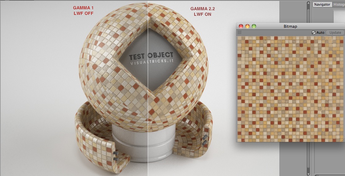

Guarda, il discorso del workflow lineare è abbastanza vasto e richiede accorgimenti un po' su tutto (luci,materiali, ecc). In linea di massima però, senza scendere in tecnicismi, la resa con il LWF è solitamente migliore e più realistica, i colori risultano maggiormente contrastati e brillanti, la diffusione della luce è più fedele alla realtà. È chiaro però che la resa finale dipende soprattutto dalla scena, dall'illuminazione, da come sono fatti i materiali.. Solitamente se un materiale ti viene molto diverso dalla texture che hai usato, il problema è più facile che risieda nelle proprietà del materiale o nell'illuminazione della scena, che non nella texture.
Ad ogni modo, si possono ottenere bellissimi render anche senza LWF e con la gamma 1, quindi insomma, non esistono obblighi :)

...................e questo porta alla conseguenza che le textures "giuste" sono quelle del rendering dopo aver attivato l'LFW e la correzzione di gamma e non quelle del Viewport. Credo anche che non dipenda tanto dall'illuminazione o dalle proprietà della textures, a meno che non intendi lo spazio colore. Cioè: solitamente le textures (e quelle della Arroway non fanno eccezzione) sono fatte con software 2D ("Fotosciop") e salvate in sRGB cioè spazio colore non lineare. Riportandole in uno spazio colore lineare (rendering) tramite correzzione gamma e LFW sono percettivamente rese corrette, "giuste", ma siccome del Viewport sono ancora in uno spazio colore non lineare ecco che "sballano" alla vista tra quello che si "pensa" di renderizzare e quello che invece si vede dopo il rendering.............
Confermi? Discorso........."sballato" il mio? :) :) :)
