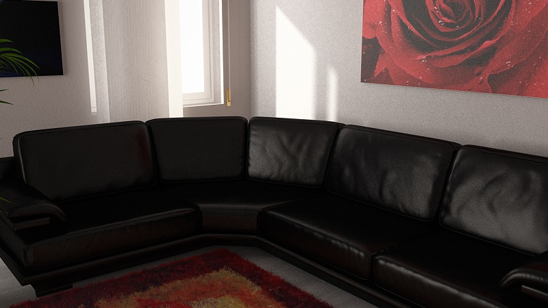

ciao a tutti, ho un problema che non riesco a risolvere, ossia, quando ottengo il render lo ottengo pieno di disturbo, e appare tutto puntinato.
i settaggi credo vadano bene, e quindi non capisco dove sbaglio, ma comunque ve li posto, spero possiate aiutarmi:
-preset GI: IR+LC preset high
-color mapping exponential , dm=0,6 e bm=1.5, clamp output disattivato, linear workflow attivo, gamma 2.2
-anialiasing:adaptive DMC, filter on (catmull-rom), min subdivision=1, max subdivision =16, treshold=0.005,resto di default
-dmc sampler: adaptive amount=0,85, minimun samples 16, noise treshold 0.005
pensando che potessero essere la GI o la tenda a creare problemi, ho già provveduto a fare prove varie...ma niente

Usi le luci area per caso per far entrare luce dalla finestra? Perché in caso devi entrare nei settaggi area light e aumentare le subdivision da 8 almeno a 16 per evitare la polvere delle ombre area.

ah cavoli, grazie, non ci avevo pensato! o meglio, non pensavo che creassero così tanto noise.
gentilissimo, grazie mille ;)

Se posso darti un consiglio porta le min subdision dell'antialiasing a 4....

sempre ben accetti ;) , una cortesia però ti chiedo:non è che riesci a darmi una piccolaspiegazione del''aggiustamento che mi hai dato?
Messaggi: 3567
Re: noise nel render
Mettendo le suddivisioni minime a 4 si perde un po' il senso dell'adattabilità di questo tipo di antialiasing, che applicherà ovunque (anche quindi dove non è strettamente necessario) un numero di suddivisioni pari a 4. Pur risolvendo probabilmente il problema, non è esattamente la cosa migliore da fare per contenere i tempi di render.

ho provato di tutto...ho anche copiato la scena in un nuovo file...ma niente...sembra anche peggio(vedi tappeto).
ho rifatto anche il materiale...e niente di particolare, niente fresnel o effetti strani, neanche bump....eppure mi esce sporco come render

enzo_87 ha scritto:ho provato di tutto...ho anche copiato la scena in un nuovo file...ma niente...sembra anche peggio(vedi tappeto).
i parametri di render che hai impostato generano in genere...almeno per me, un noise molto contenuto...le cause quindi possono essere le suddivisioni scarse dei materiali, le suddiisioni delle luci e per ultimo ma non meno importante il fattore di scarsa illuminazione ed esposizione della camera errata!!!

allora, per le luci ho messo una suddivisione a 24, per la riflessione della pelle ho messo 20 per il glossines.
la camera è:
iso 100
f-stop 3
ss 200
mi sembra di procedere come ho sempre fatto...ma è la prima volta che mi succede ciò.
posso chiedere una cortesia?se vi mando il file potreste dare un'occhiata?(conun PM ovviamente)
non so più dove cercare :roll:

allora..la camera cosi impostata non credo sia corretta...in una situazione normale la reflex darebbe un immagine buia....qui di...posiziona solo il sun e sky come illuminazione...size multiplier a 3...la camera metti iso 400 f-stop 3.5, shutter a 20...prova cosi e se l'immagine e' sovraesposta aumenti solo lu shutter spped!!!...poi una volta impostata la luce principale inserisci le luci secondarie!!!!..per il noise se non si risolve cosi,l'unico problma sono i mateiali!!!!
