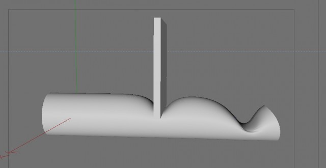

Ciao, a seconda del caso una soluzione potrebbe essere il Collision Deformer. Ti posto un esempio.
Certo è che dovrai cmq fare qualche giochetto di prestigio per far sembrare la mesh del pezzetto realmente "staccata" dal resto dell'oggetto..
ps: nel tab Cache del collision deformer puoi far calcolare la cache in modo da avere una riproduzione fluida in editor.
taglio.c4d.zip
(53.18 KiB) Scaricato 123 volte

mmm dipende anche un po' da quanto vicino devi vedere il tutto. Se non è proprio un primo piano, potresti costruirti un pezzetto singolo e farlo apparire molto velocemente alla fine del taglio, ed usare magari una booleana per nascondere il vero pezzetto ancora attaccato.. la butto lì, dovrei fare qualche prova.
