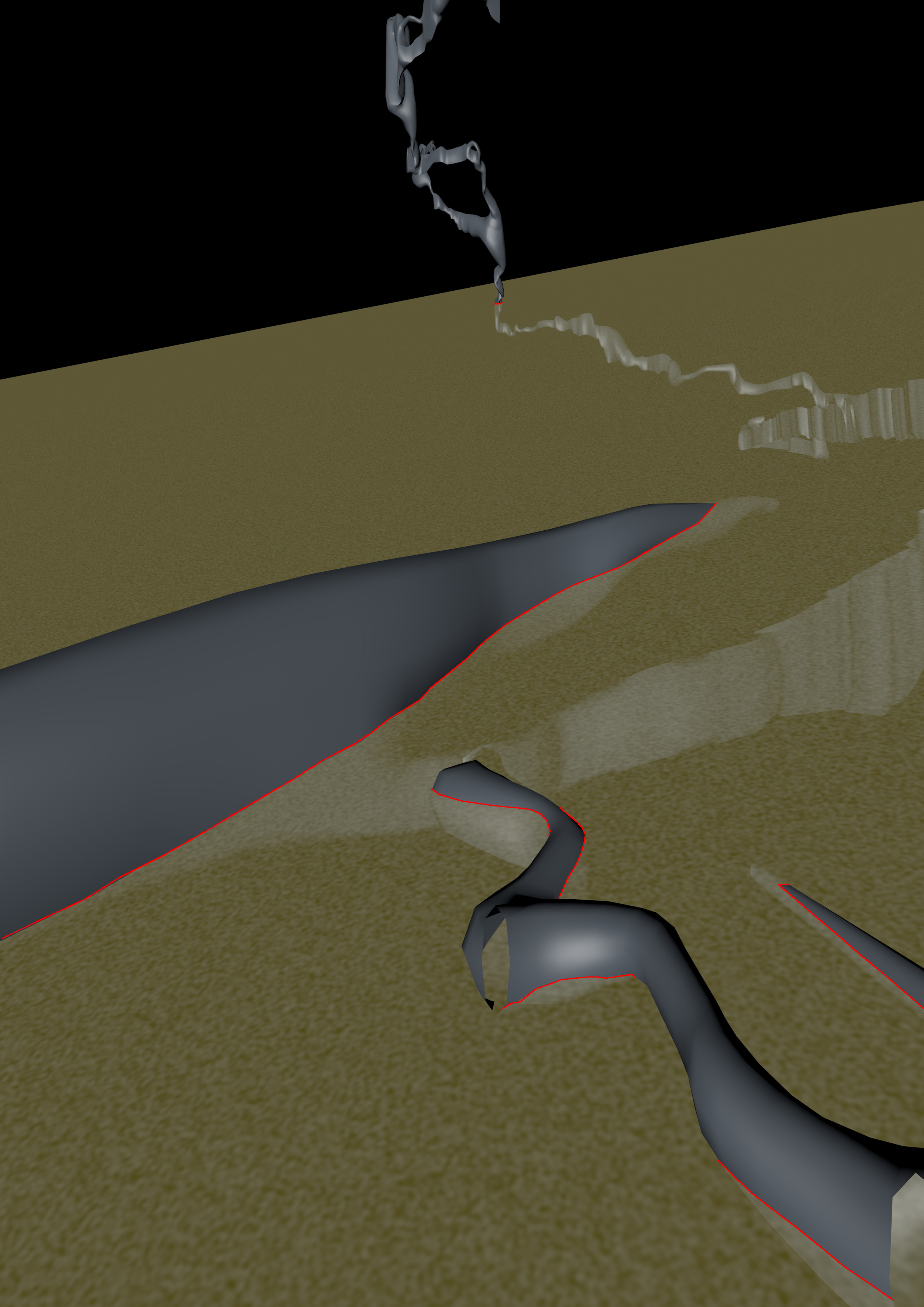

Sul rilievo 3d della grotta in questione (che si tratta semplicemente di un poligono) avrei bisogno di creare delle intersezioni di interstrati e fratture. Mi spiego meglio... interstrati e fratture sono grossomodo dei piani che intersecano la grotta... creare il piano e inclinarlo risulta molto facile, ma vorrei che questi piani risultassero invisibili e che producessero solo una linea luminosa sulle intersezioni... Purtroppo non so come rendere possibile questa cosa e vi chiedo consiglio!!!

Purtroppo una foto reale non ce l'ho e comunque non aiuterebbe a capire il probema. Però posso cercare di farmi capire con l'immagine allegata: il poligono grigio è una porzione della grotta, il piano marroncino è l'interstrato che ha permesso l'origine della grotta stessa; in rosso ho evidenziato i punti di intersezione tra i due. La mia necessità è di evidenziare questi punti di intersezione sul poligono che rappresenta la grotta siccome il piano mi oscura la porzione di grotta sottostante.
Non so se mi sono fatto capire... in parole povere vorrei che, nella foto allegata, si vedessero i segni rossi ma non il piano marroncino.

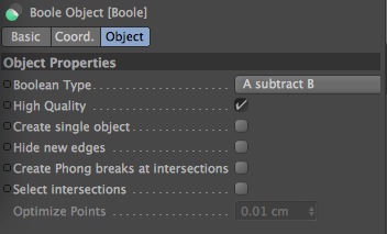

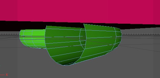

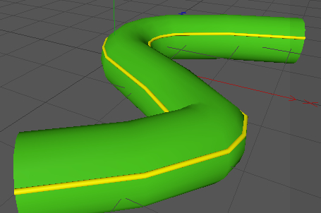

ti propongo questa soluzione....sicuramente ci saranno soluzioni migliori ma il suo sporco lavoro questa procedura lo fa
8-)
Parlo per una galleria ma il discorso vale per tutte se vuoi
Fatti una copia dell'oggetto galleria e nascondi momentanemante la galleria che vuoi evidenziare
Mettila dentro ad un oggetto boolean con dentro il piano di taglio estruso
Se il risultato è corretto dovresti vedere la galleria tagliata con il tetto aperto
Una volta che hai sistemato bene il piano di taglio in maniera tale che la galleria sia aperta esplodi l'oggetto boolean rendendolo modificabile
Apri la gerarchia del boolean trasformato e vai in modalità bordi.
Seleziona uno alla volta i bordi laterali di taglio consecutivi......una tratta alla volta
Trasformali in spline con il comando edge to spline dentro al menu mesh
Una volta che hai ottenuto tutti i bordi di taglio li puoi mettere dentro una sweep e associare a questa il materiale che vuoi per evidenziare l'intersezione
Cancella pure i residui della boolean e fai riapparire la galleria
Un po da certosino ma con un po di pazienza dovresti risolvere tutto se ho capito bene il tuo problema.
