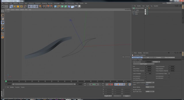

ho provato, ma non mi crea i tappi, pur selezionandoli.
provando poi a fare "chiedi foro poligono" mi chiude le superfici estruse, ossia i lati.

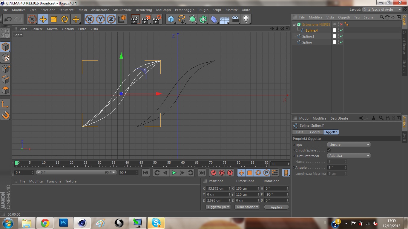

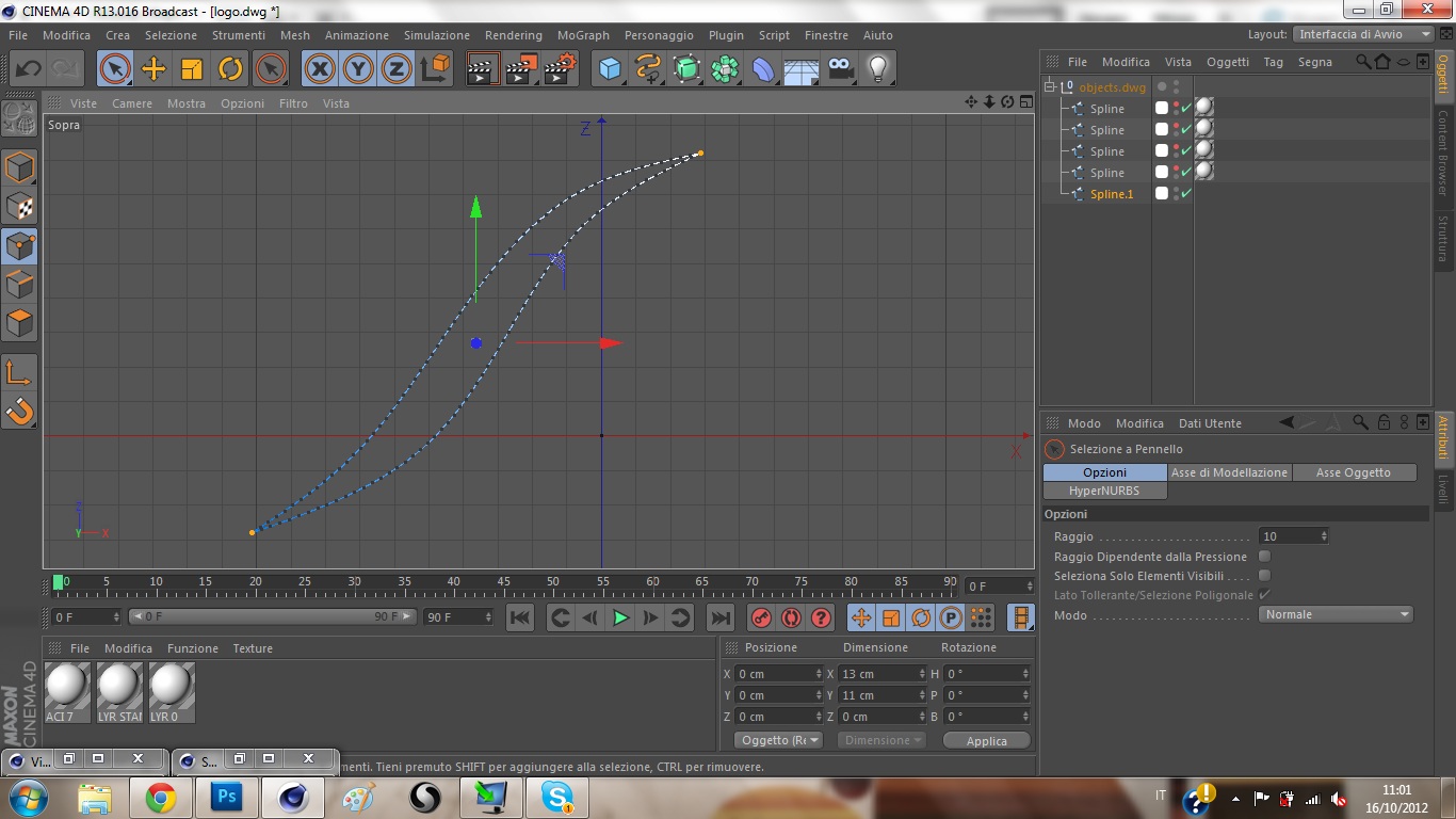

Sui parametri della spline prova a selezionare "Chiudi spline".
enzo_87
Messaggi: 1824
Re: trasformare spline in superficie
Messaggio da enzo_87 »

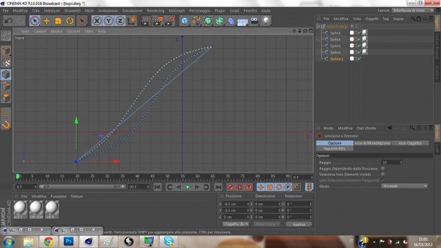

ciao :) , avevo già provato ma mi crea una linea in più, ecco come mi risulta.
vi allego il file, se volete dare un'occhiata.
vi ho lasciato le spline separate e anche quelle unit.
logo.rar
(10.16 KiB) Scaricato 103 volte

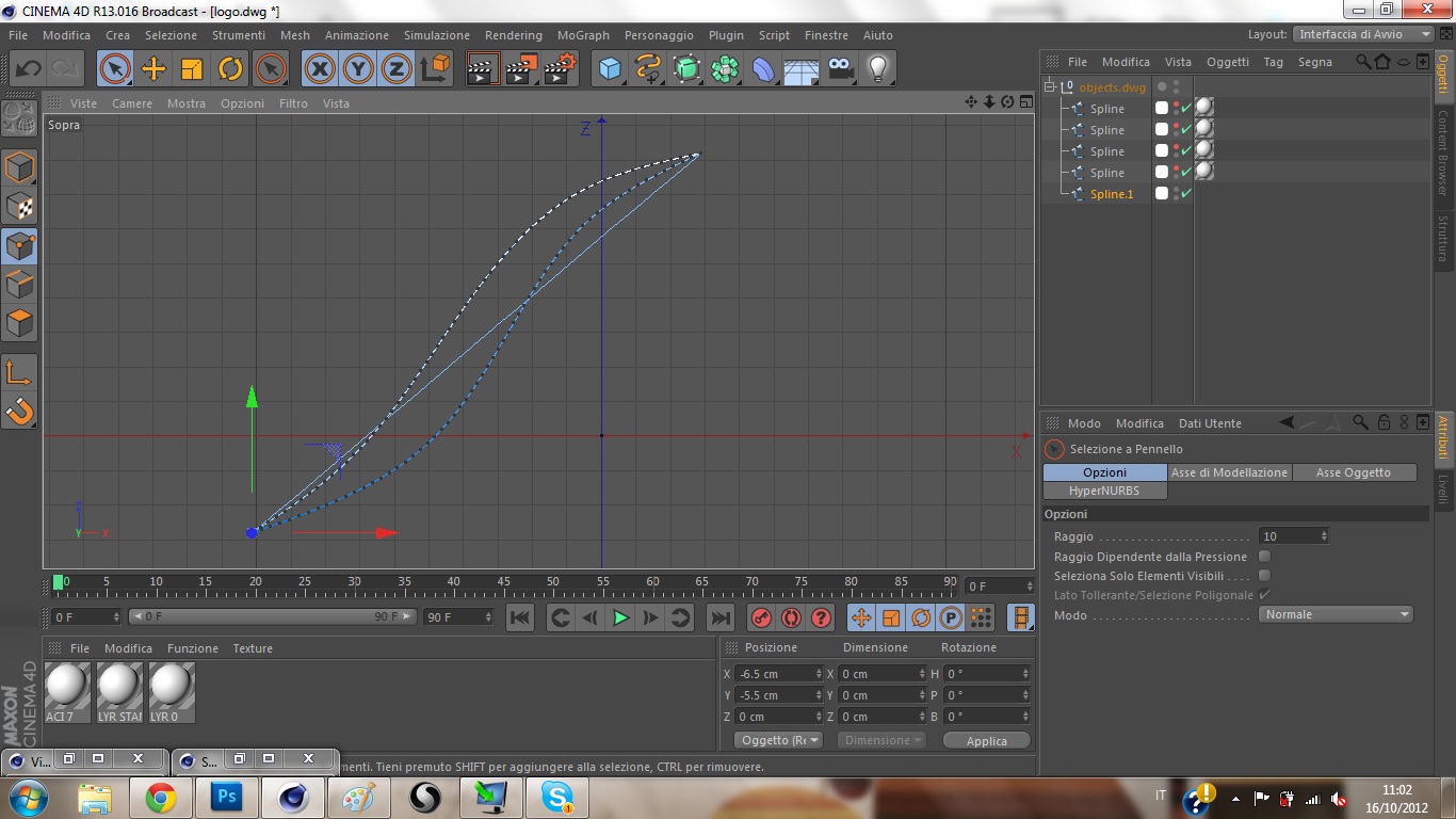

xchè la spline x avere i tappi deve essere chiusa..
la chiudi semplicemente spuntando negli attributi "chiudi spline"

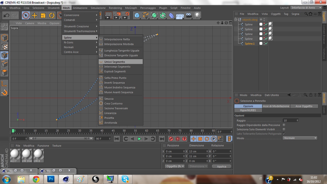

oltre a connettere le 2 spline, x chiuderla correttamente, devi anche selezionare i punti che combaciano (selezionando anche gli elementi non visibili) e fare "unisci segmenti" così diventa una spline a tutti gli effetti intera.

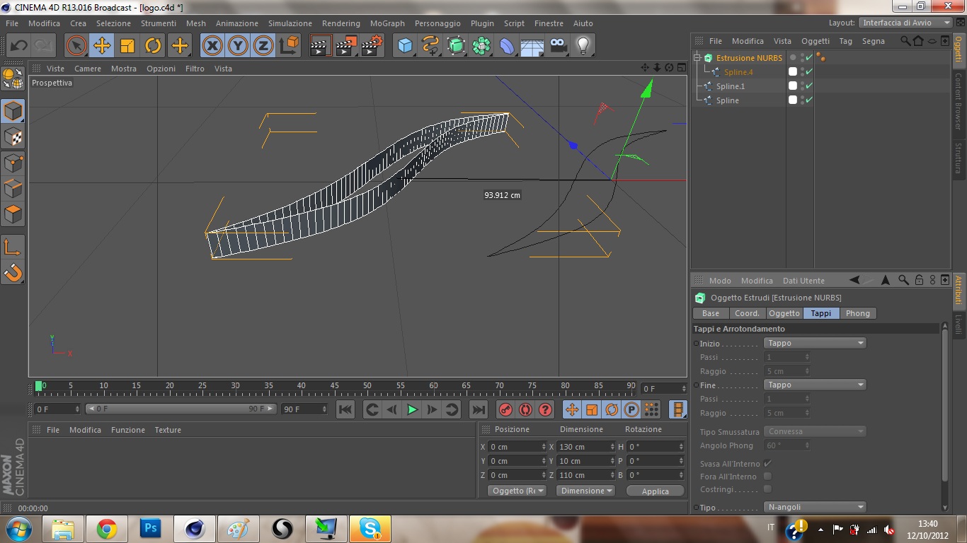

credo di aver fatto come hai detto...ma mi crea una linea in più...intendevi forse altro?ti allego i passaggi
ho messo poi anche la spunta, sia prima che dopo aver fatto unisci segmento...ma mi crea sempre quella linea in più, che poi viene estrusa anch'essa
