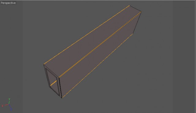

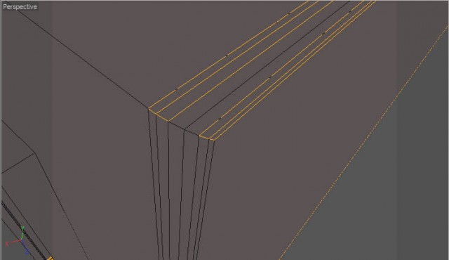

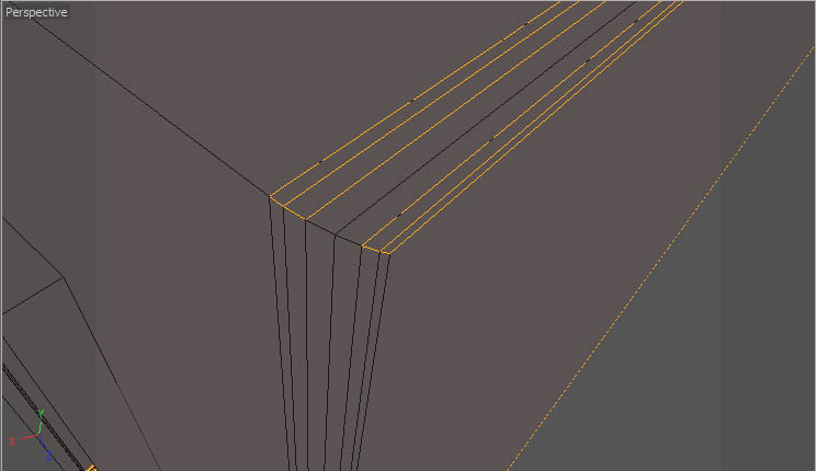

:) uau grazie Arkimed!
e' un modello da rhino
in c4d ho solo detriangolato,cancellato punti,ottimizzato
e poi ho smussato con bavel ... e poi o fuso alcuni poligoni trangolari che si sono formati successivamente.
questo e' quello che si presenta dopo l'ok al messaggio RELAX UV ERROR

mmm dalle immagini è un po' difficile capire il motivo... penso sia dovuto al fatto che quei poligoni sono troppo lunghi e sottili... però ci sono quelle micro interruzioni che non capisco se sono un difetto di visualizzazione o altro.
Sarebbe meglio avere il modello sotto mano...lo puoi postare?
