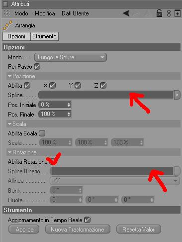

ciao, non so se ti è utile nel tuo caso specifico ma se hai dei punti ed usi il comando arrangia lungo la spline abilitando anche rotazione e dando la stessa spline come binario? Dovrebbe funzionare.

..allora, parto dalla fine: arrangia nella r.10 forse equivale a disponi nelle successive (se è così la nuova traduzione è certamente migliore! ;) ). Ti allego uno screen per confronto.

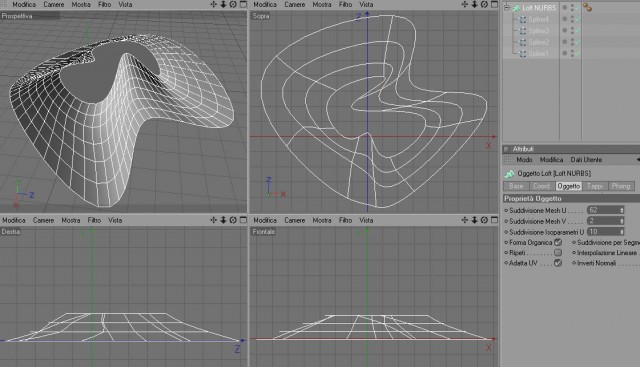

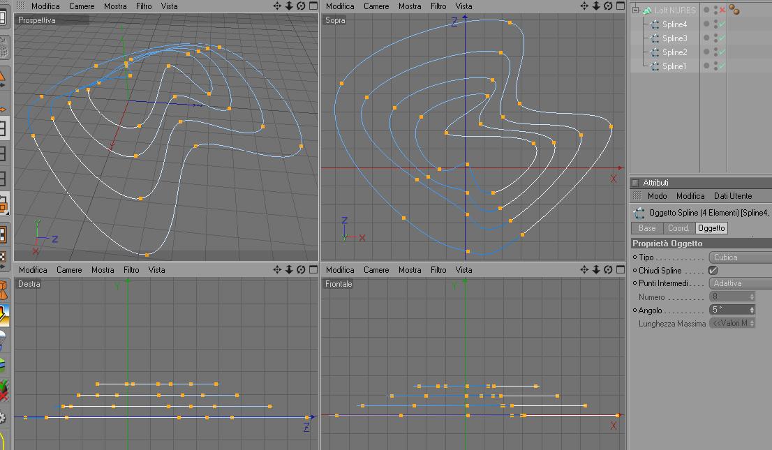

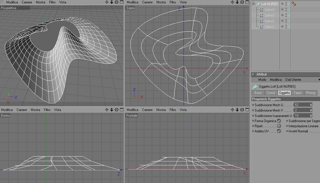

..ho fatto una prova veloce secondo questa sequenza:
ho fatto la prima spline, copia e incolla oggetto, la nuova curva l'ho scalata e così via per le altre. alla fine per il solo fatto di copiarle e incollarle i punti si trovano allineati naturalmente. Solo alla fine ho usato il disponi per portarle ognuna nella rispettiva quota. Poi nei parametri della loft si rende più o meno preciso. Dove è il problema?

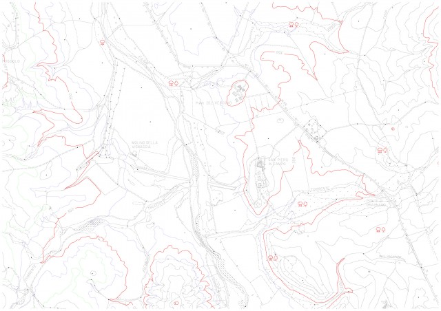

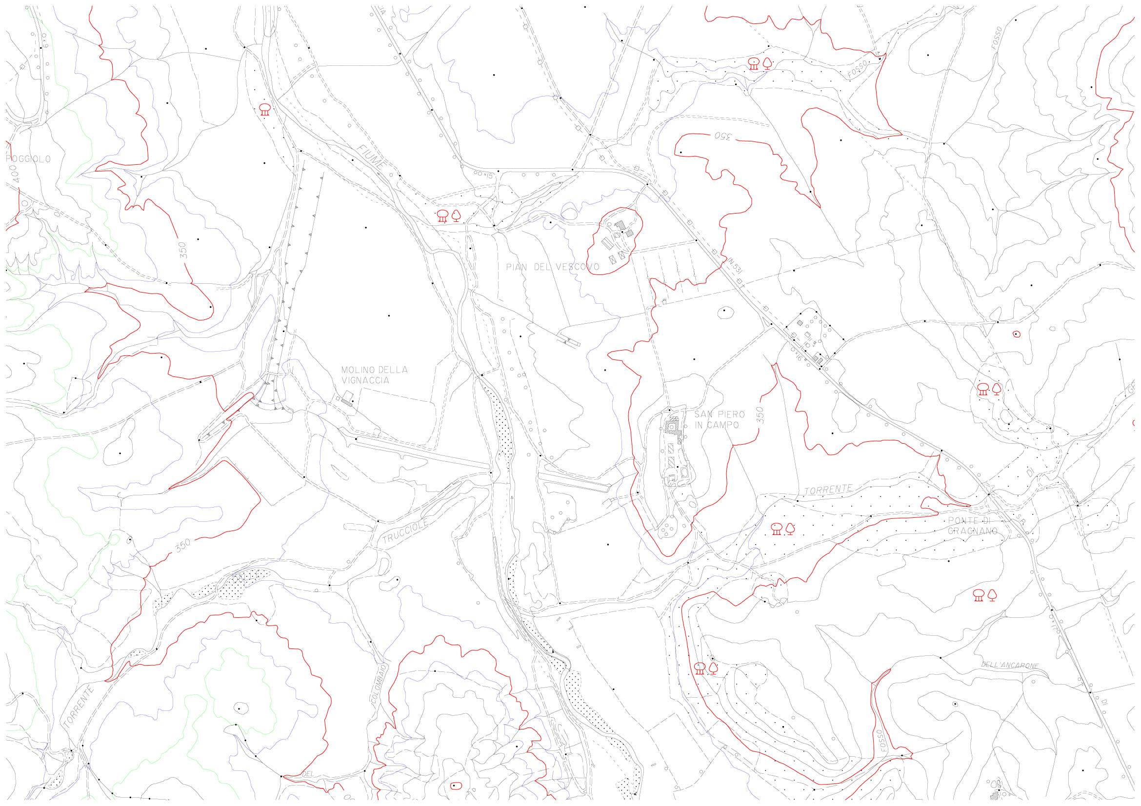

Praticamente io batto la PRIMA curva, poi dato che ho una mappa al 10000 le curve sono ogni 10 m, troppo!!! allora ho necessità di infittirle, vorrei quindi battere a occhio una spline INTERMEDIA o 2, e dopo trasferire i punti delle copie della PRIMA curva su quelle INTERMEDIE. se non faccio così non posso utilizzare spline che non siano copie, altrimenti non so da quanti punti sono formate. Comunque ti allego anche una mappa almeno ti fai un'idea!!!
NB. La linea rossa è quota 350m, quella che io uso come 0
