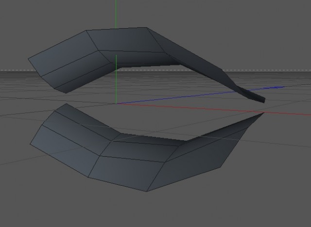

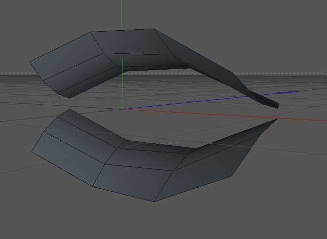

Messaggio da Arkimed »
Se non hai bisogno di un dettaglio ultra realistico per le ciglia, puoi utilizzare due foglietti costituiti da qualche poligono curvato,(vedi allegato) al quale poi puoi applicare una texture con alpha rappresentante i filamenti delle ciglia.
