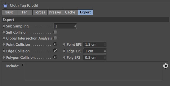

Ecco i parametri che ti dicevo, sono nella sezione expert del tag cloth.
puoi provare ad aumentare poco alla volta il sub sampling e se stai lavorando su scale molto piccole agire sugli EPS
Considera che il motore di clothing di cinema non è una meraviglia.....anzi......ci ho avuto a che fare durante il master 3 e sono andato parecchie volte vicino al pensiero di animarmi tutto a mano per far prima.....anche io come te mi sono scontrato con collider che non funzionavano, oggetti che precipitavano dentro al collider etc etc
