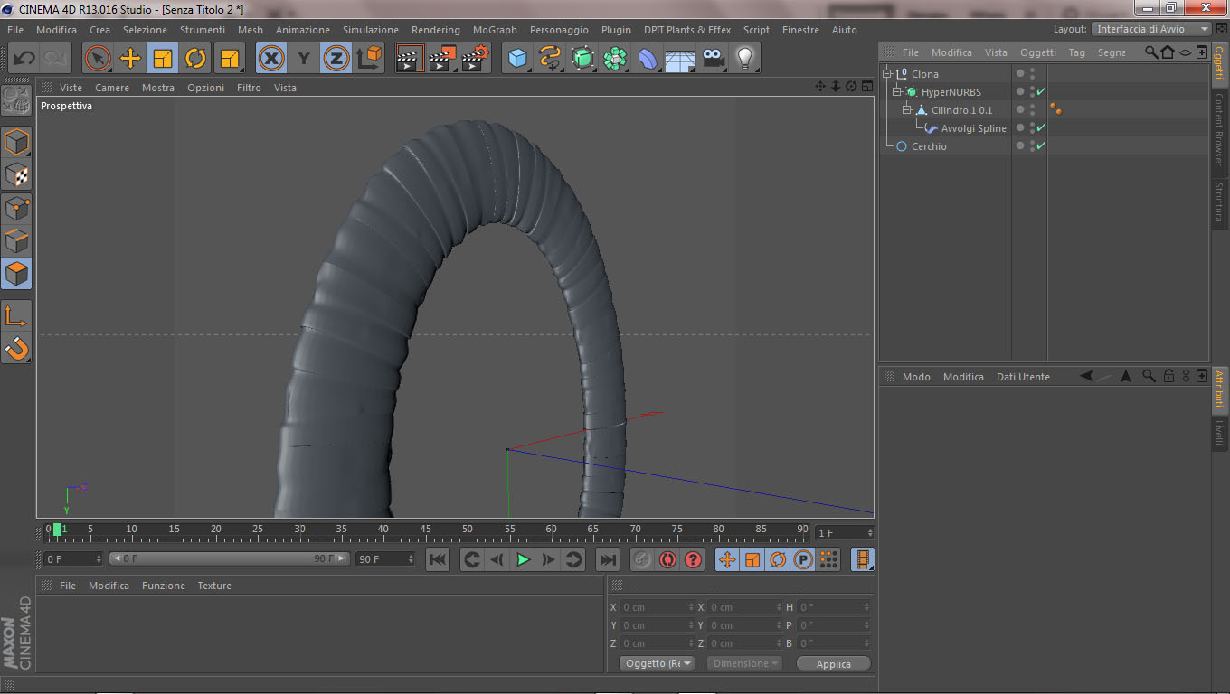

Secondo me, ti conviene modellarne un pezzo ( un cilindro ) clonarlo con mograph e avvolgerlo ad una spline...
L'esempio è realizzato grossolanamente, ma con un pò più di "cura" puoi ottenere un ottimo risultato
Ti consiglio di fissare la texture prima di deformare l'oggetto, in modo da rendere più realistiche le pieghe
(in alternativa devi stendere una mappa UV )...

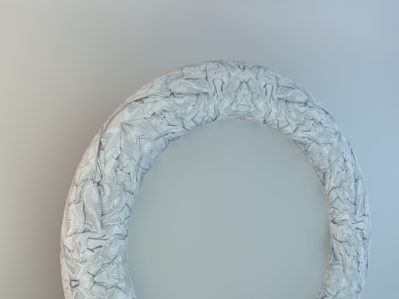

Io lo farei con il displacement.
Ho fatto una prova veloce con una texture trovata in rete... ho esasperato un po' l'effetto ma se lavori un po' sulla texture e sulla scala puoi ottenere ottimi risultati.
Allego test di rendering e oggetto con materiale applicato.
